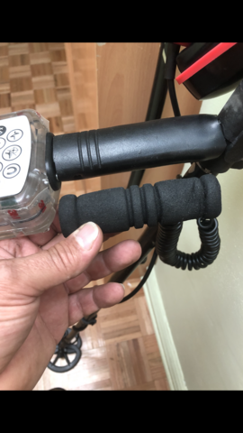

перставил на Жекиной штанге более толстый уплотнитель на ручку(от детской коляски), а то для моей лапы родная ручка тонковата biggrin.gif
С тонкой круглой ручкой с любой лапой не удобно.
