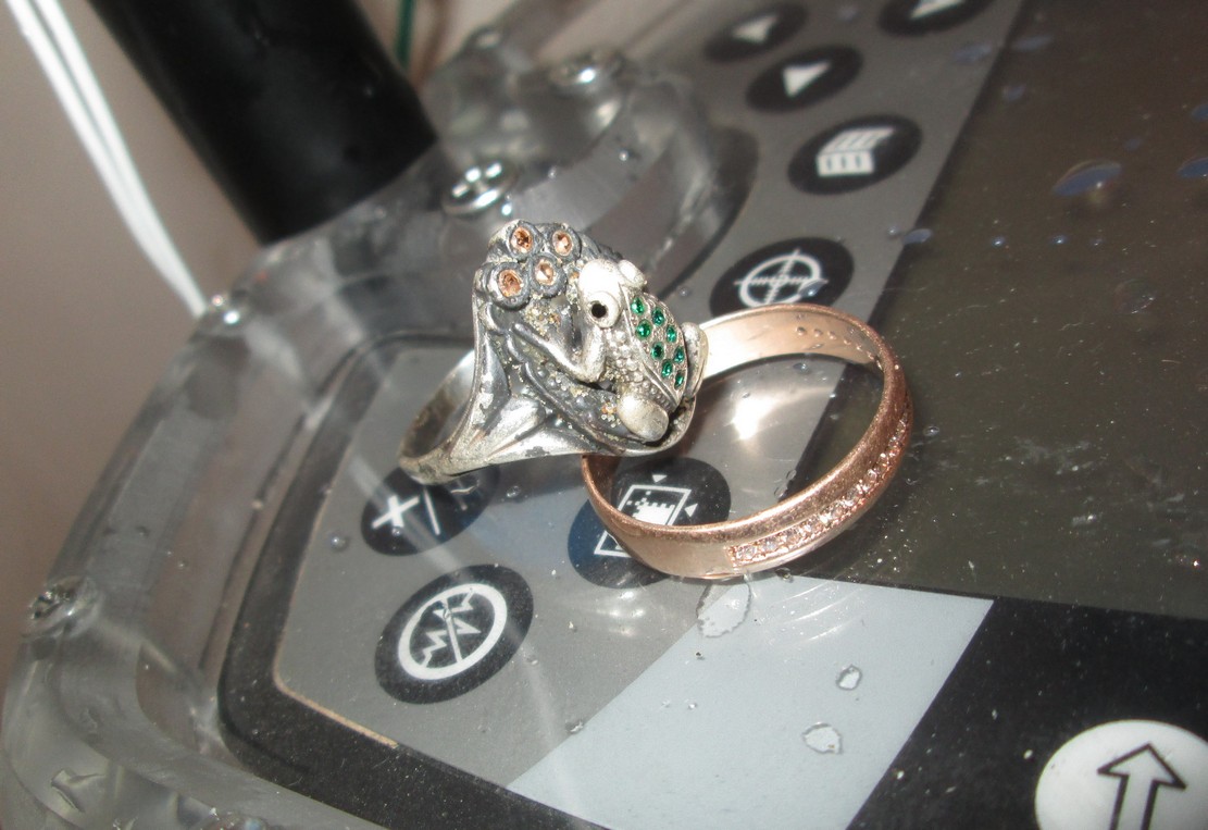

QUOTE(jonikru @ Apr 21 2021, 12:38)
Коля,херню городиш.Моим уже четыре года и ловить они ниче не собирается.Или ты думаеш что в без пленочном боксе давление не скачет?Просто с пленкой ты это видиш а в жестком не видиш.
керня не керня, а пленка как рыбий пузырь была. и вода в блоке тоже была.
и в гермокапсуле была. ``Совпадение? Hе думаю!``©
jonikru
post Apr 21 2021, 13:27
Создана #3402
Группа: Пляжники
Сообщений: 4,444
Зарегистрирован: 5-April 15
Из: КРЫМ
Пользователь №: 2,332,129
Репутация: 259 кг
QUOTE(handyman @ Apr 21 2021, 13:05)
Коля в шести моих приборах(пацаны соврать не дадут)ни грама запотевания. smile.gif
brams
post Apr 21 2021, 15:11
Создана #3403
Сообщений: 1,073
Зарегистрирован: 2-February 10
Пользователь №: 15,036
Репутация: 117 кг
Тоже 4 года под водой в хвост и в гриву, и зимой и летом, не бывает там воды, а вот воздух, да, спускать иногда приходится, а то ненароком лопнет))
Фото после самого первого погружения прибора, с серебра начал, 17й год.
Сообщение отредактировано brams: Apr 21 2021, 15:26

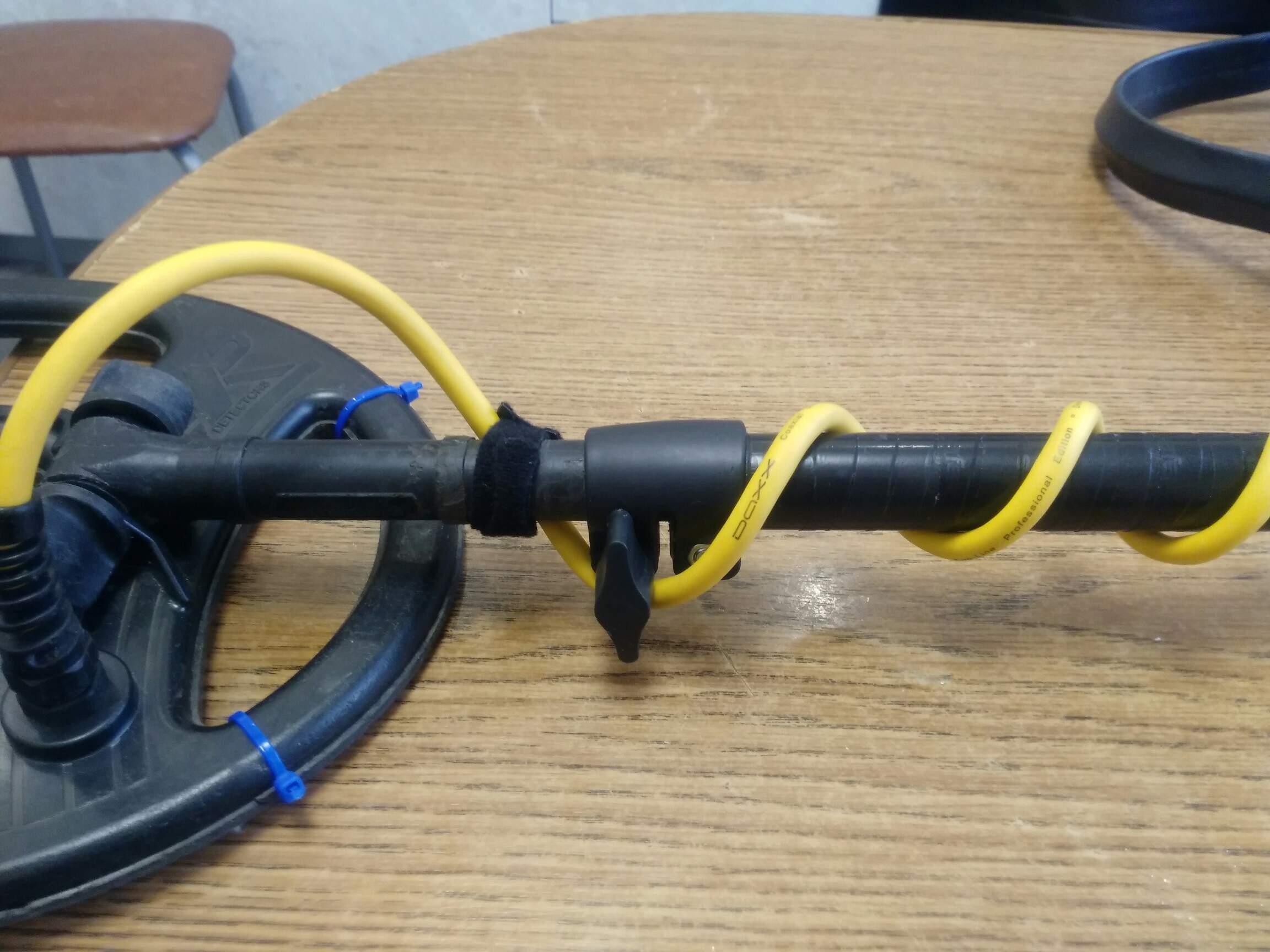

Уря. Свершилось. Сваял таки и я себе прямую штангу. Два дня ходил вспоминал где я такой зажим видел. Вспомнил cheesy.gif У нач. отдела кадров на столе лампа трансформер стоит. Один фиг этим зажимом он ни разу не воспользовался.
Сообщение отредактировано Чёрный скат: Apr 21 2021, 19:30
Чёрный скат
post Apr 21 2021, 18:50
Создана #3405
Группа: Пляжники
Сообщений: 9,323
Из: Ленинградская обл.
Пользователь №: 2,385,359
Репутация: 209 кг
Зажимчик этот классная весчь. Фиксация мертвая.

QUOTE(Чёрный скат @ Apr 21 2021, 18:50)
офигенный зажим! прям как заводской, можешь пацанам дать чтоб на притере тебе пару штук сваяли, будет про запас, если твой когда-нибудь крякнет wink.gif

QUOTE(pripa @ Apr 21 2021, 21:10)
Так он и есть заводской. Если бы ты видел от какого крутого светильника я его отжал. cheesy.gif

QUOTE(Чёрный скат @ Apr 21 2021, 20:48)
Много лет хожу с удлиненной штангой от Фишера- одно колено, но тоже дополненное замком.
До этого пользовал Гарретовскую S-образную штангу, которая давала недецкий люфт..
Понятно, почему. Для проходов по суше подводные штанги вообще короткие.
Гайки-болтики на нерж бы заменить.

QUOTE(status_al @ Apr 22 2021, 09:11)
Спасибо. Обязательно поменяю. Эти барашки вообще уберу, что бы за водоросли не цеплялся. Внутри рога зип есть то есть в случае чего шестигранник всегда под рукой.

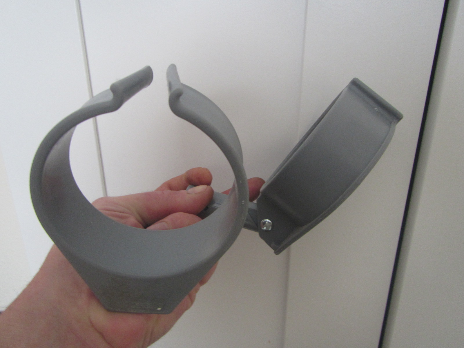

Неделю протрахался,лист ПЕТ 1мм убил но все же победил.Это защита на детейч 10 на 5 Обычная и под заливную катушку. user posted image
