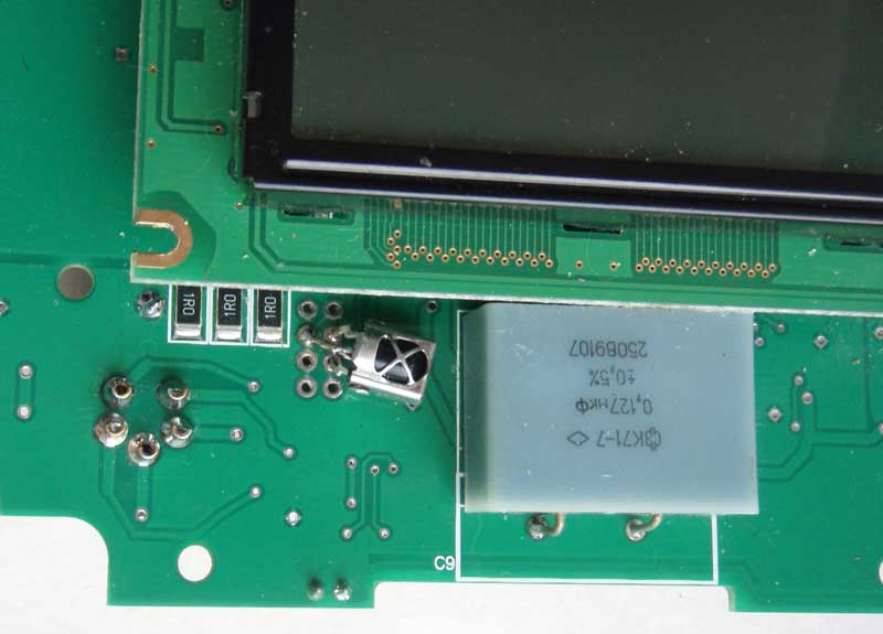

А вот и Кощеи прислушались,- уговорил smile.gif Это сильно упрощает задачу герметизации frize.gif
Цитирую:
В прошивку К25 добавлена поддержка управления с ИК пульта. Эта экзотика сделана по просьбам "подводных искателей". Оказалось, что клавиатуру для подводной работы достаточно сложно изготовить в любительских условиях. Поэтому они нашли остроумное решение - ставят в свои подводные приборы ИК приемник с платой управления, а управление ведется с копеечного ИК пульта, который элементарно герметизируется. Так вот, в Кощее-25 теперь эта опция тоже доступна. Причем безо всяких дополнительных плат, нужно лишь подпаять фотоприемник на плату К-25 (к разъему Х8). Как это сделать, показано на фото ниже. В качестве пульта можно использовать любой пульт с NEC кодированием. Сейчас в программе по умолчанию настройка кнопок идет под пульт, который показан на фото. Такие пульты в комплекте с фотоприемником продаются на Ebay по смешным ценам (~2$). Однако можно легко перенастроиться под любой другой пульт с NEC кодированием. Как это сделать, я расскажу позже
Делаем схожий боксик как на фото (хотите на гермовводах, хотите на разъемах) - и вперед smile.gif

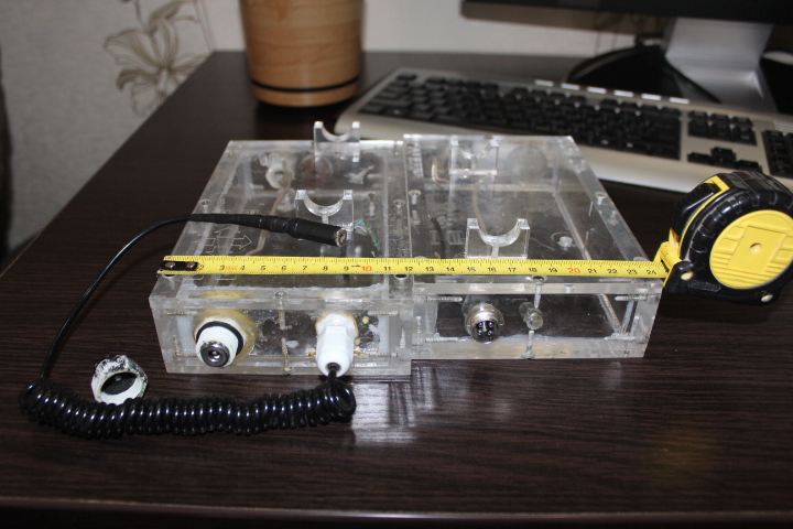

Grommers
post Nov 11 2014, 17:38
Создана #350
Сообщений: 896
Зарегистрирован: 5-November 14
Из: Украина
Пользователь №: 2,323,068
Репутация: 75 кг
Взвешивать не пробовал, по сухому ходил - вроде нормально, под водой имеет нейтральную плавучесть (там два бокса на фото).
Сообщение отредактировано GROMMERS: Nov 11 2014, 18:33
