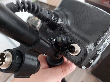

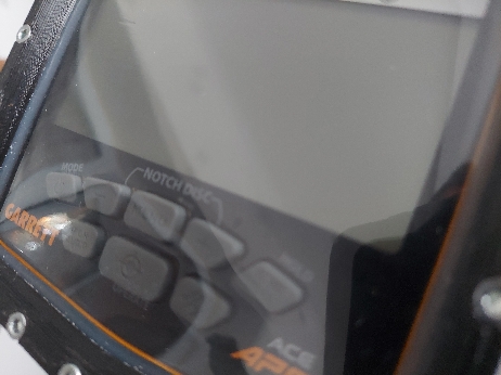

Доработал герметичный бокс к Garrett APEX. Разъём на катушке и плате штатный. Корпус напечатан и обработан до практически монолитной структуры, воду не пускает 100%.
Силикон на панели полностью прозрачный, есть клапан для просушки бокса (на всякий случай)... Катушки легко менять.
Сообщение отредактировано Grommers: Apr 15 2021, 08:59

QUOTE(Grommers @ Apr 14 2021, 22:08)
Силикон на панели полностью прозрачный, есть клапан для просушки бокса на всякий случай... Катушки легко менять.
Добрый вечер! Очень хорошо выглядит. Подскажите пожалуйста - будут подобные боксы на продажу? Как Апекс дружит с пресловутой мелочёвкой? Буду признателен за ответ и уделённое время.

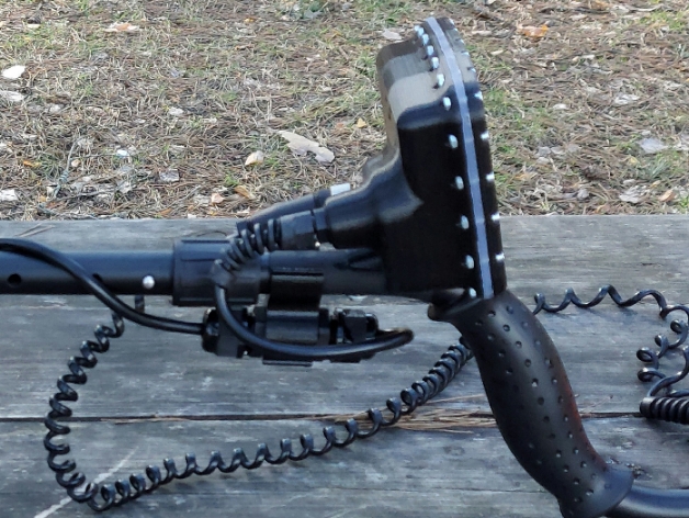

допилил свой apex
лёгкий,компактный

QUOTE(RunerIskander @ Apr 14 2021, 21:35)
Если прибор под ключ, то к Жеке, вот какого красавца собрал, Респект!!! alko_2464.gif
Мой же бокс рассчитан на самостоятельную сборку/упаковку и в случае гарантийных моментов с электроникой.., обратно в "коробку" (как тут: https://youtu.be/zCi1F31owRw ).
На видео старая модификация, но если аккуратно всё делать, то тоже можно всё собрать обратно в заводской вариант без следов.
Если есть желание "порукодельничать", пишите в личку - в индивидуальном порядке помогу.

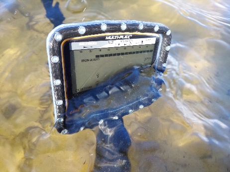

Я хочу заметить, что боксы с пленкой спереди на жаре, особенно в авто, где 40+ , после погружения в воду ловят воду внутрь. Пленка на жаре раздувается.

именно про воду. мембрана раздувалась в машине, как пузырь... потом при охлаждении в воде работала как поршень внутрь. отсюда вода внутри.

Коля,херню городиш.Моим уже четыре года и ловить они ниче не собирается.Или ты думаеш что в без пленочном боксе давление не скачет?Просто с пленкой ты это видиш а в жестком не видиш.
