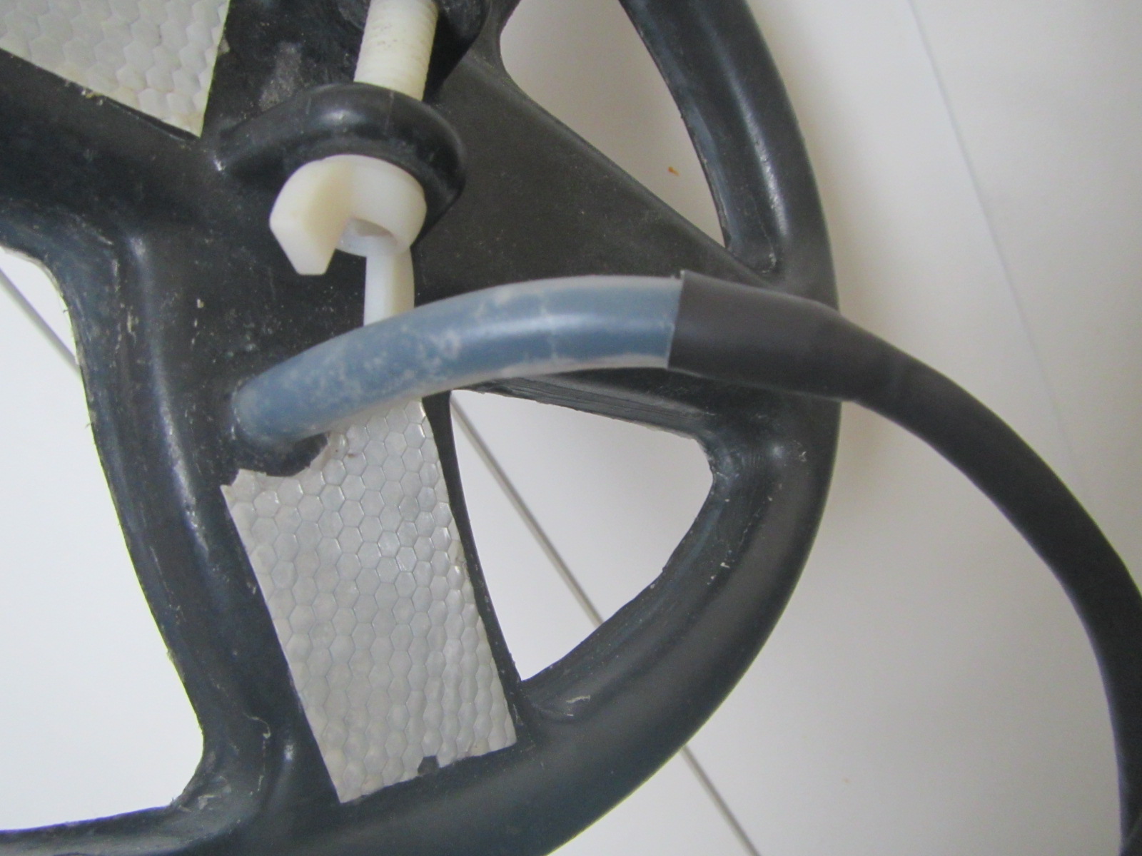

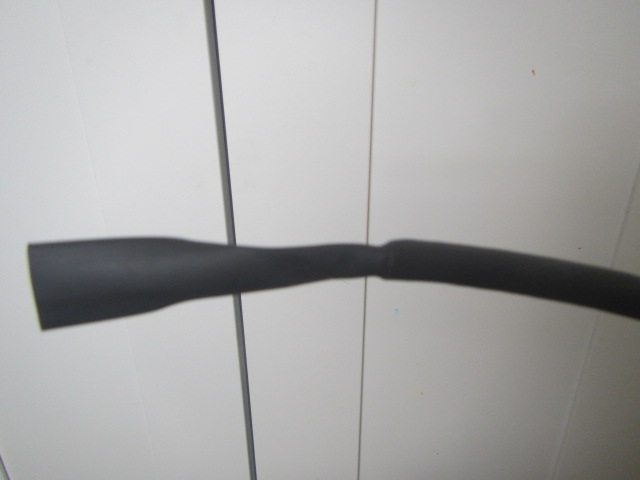

Модификация кабеля катушки подводного прибора.. Заключается в отрезании разьема, и дополнительной защите ВСЕГО кабеля одеванием термоусадки. Разьем припаивается по новой, и заливается эпокси гильза. На фото катушка от Гаррета. Изоляция треснулa. На других катушках видимых трещин кабеля нет, но глюки при погружении есть. Все пропадает, если просушить.

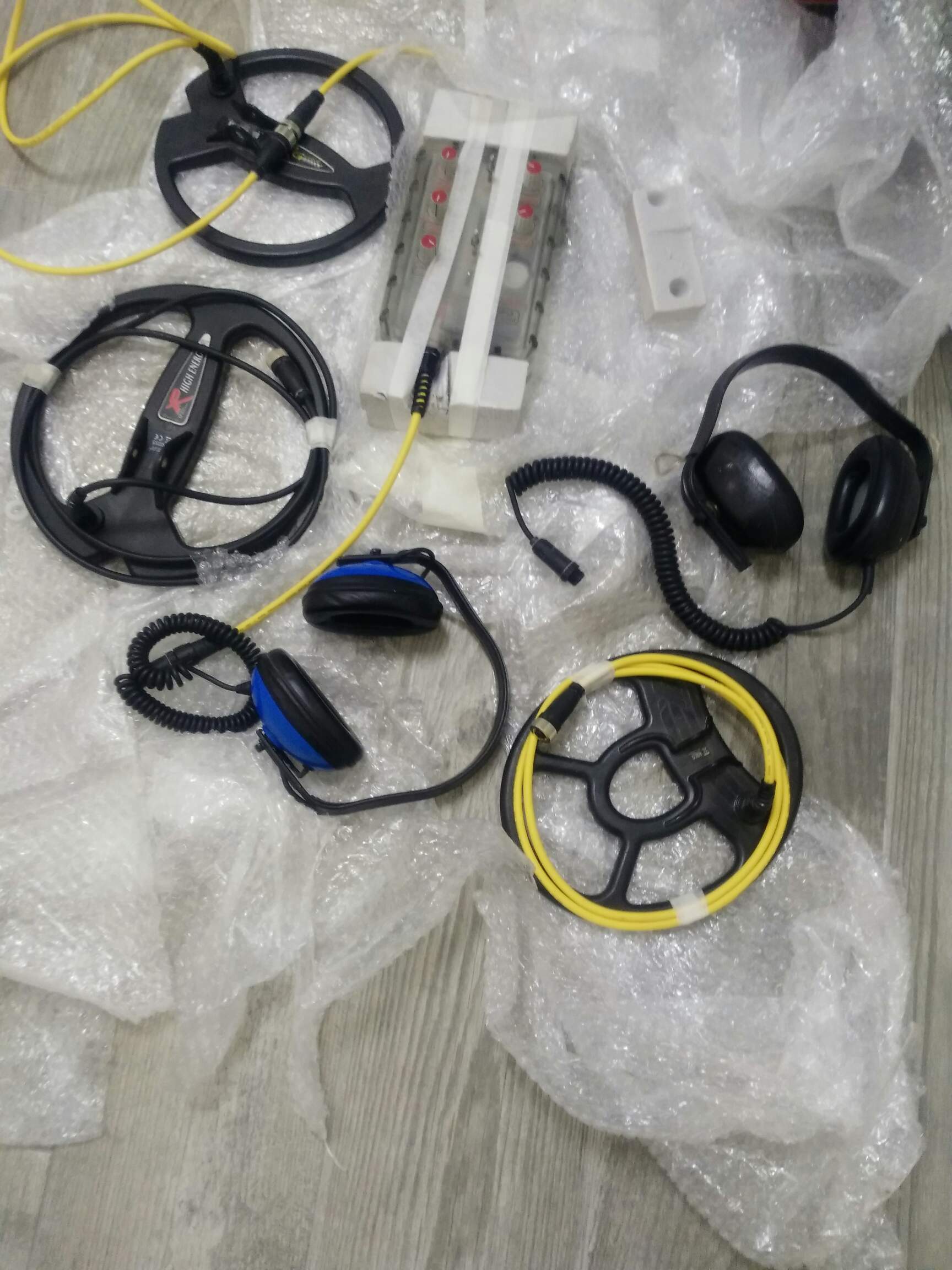

Знатное ты место для проживания выбрал cheesy.gif Наконец таки тоже собрался прибор в кучу. Сергей (Фума) поменял кабеля на катушках. Наш пляжник Женя перепоял все гермовводы, уши запасные сотворил быстро съёмные. Уже не за горами под воду бультых. alko_2464.gif

Знакомый корпус однако! Я даже знаю, откуда! Насчет треснусных кабелей- после одевания термоусадки поверх они становятся дубовыми. И я лично считаю, что длинный кабель наматывать кольцами не штангу НЕ надо. Надо сделать штангу под свой рост, и обрезать кабель, чтобы на всю длину пара оборотов вокруг штанги. Закручивание кабеля, как телефонного шнура убивает изоляцию. Особенно на крутой соли.

QUOTE(handyman @ Apr 12 2021, 22:42)
Коля не в термоусадке дело.Просто нельзя термоусадку использовать для увеличения диаметра кабеля под гермовод.Даже клеевая термоусадка пропускает воду между кабелем и собой.Да че там воду у Серегиных даже песок был.

QUOTE(jonikru @ Apr 12 2021, 23:41)
Спасибо Жень за проделанную работу. Здорово получилось. Вчера на блоке поменял все болтики и отверстия по залил воском хрен теперь какой песок туда попадёт.
handyman
post Apr 13 2021, 22:03
Создана #3374
Группа: Пляжники
Сообщений: 7,967
Зарегистрирован: 12-August 13
Из: Eurozone
Пользователь №: 59,132
Репутация: 194 кг
QUOTE(jonikru @ Apr 13 2021, 01:41)
Диаметр кабеля конечно становится больше, но я гильзу рассверлил немного перед заливкой..
А так-вариантов было 2:
1. попробовать одеть защиту на кабель
2. выкинуть катушку и забыть.

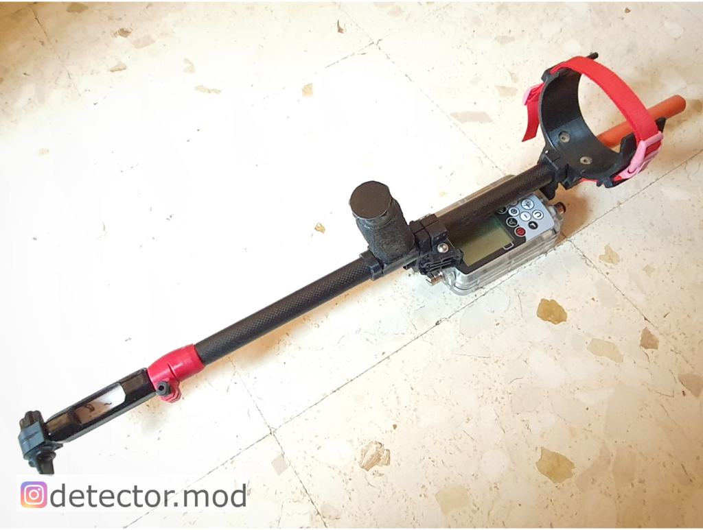

Новый прибор на старой штанге.
Штанге уже 2,5 года усиленной эксплуатации. Немного потерялась песком, но вскрыл лаком и как новая (почти).
Секрет штанги в том, что зазор между коленами - 1мм (0.5мм на сторону) и песок оттуда легко вымывается. Вид странноватый, но мегаудачна.
