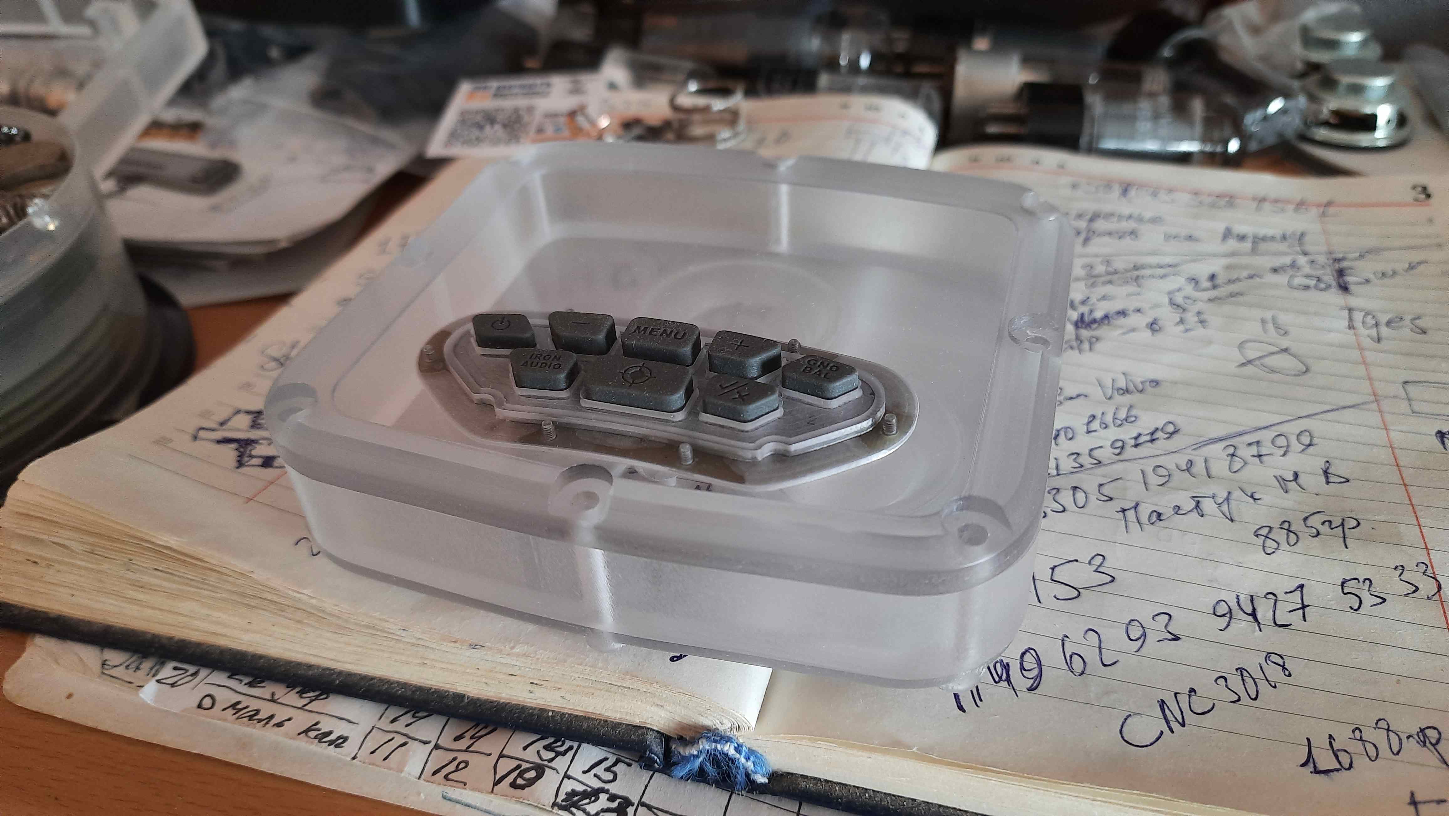

QUOTE(Grommers @ Jan 17 2021, 17:12)
А можно подробнее о герметизации кнопок/лицевой панели, я так и не понял по фото..? И по катушке, разъём отпаивать со слётом с гарантии? По штанге, скачали модель от мд Крот?
Разьём с катушки как не крути, а отпаять придётся, что в колбу, что в гермоввод. Даже если плюнуть на прописки при смене среды и не снимать землю с розетки, папа то всё одно не ip68 и придётся вставлять о"ринг и шлифовать замыкающую плоскость. Ну и запаять родной разьём можно так при необходимости, что будет лучше чем завод. ))) По клаве: кнопки по образцу родных отлиты и вулканизированы из силиконовой резины., только площадка больше. Первый замок на о"ринге под площадку, второй рамка через 3М скотч закрывает торец площадки в месте соединения с корпусом и зафиксирована 6 микро винтами (резьба на 2\3 толщины морды). Гермовводы залиты на каждую катушку свой, они будут сьёмные для быстрой замены катушек (герметизация как у LP портов на скубе). Ну вобщем потерпите ещё недельку , когда всё отработаем и соберём в кучу, будет понятнее замысел и тех. решения применённые. Этот бокс под мой прибор и я его делаю до 25м (с рег. жёсткостью нажатия кнопок, быстросьемные катушки и изменяемый общий обьём самого бокса) Получается дорого и очень кропотливая сборка. Для коммерческого производства (при востребованности) будет на много проще. По штанге : 3D модели я прекрасно рисую сам (не нужно ни чего ни откуда скачивать, а это большой плюс в работе), а что такое крот даже не знаю. Да и размеры посадочные на этот монопод 28мм. Сам монопод в основании 27,5мм диаметром.

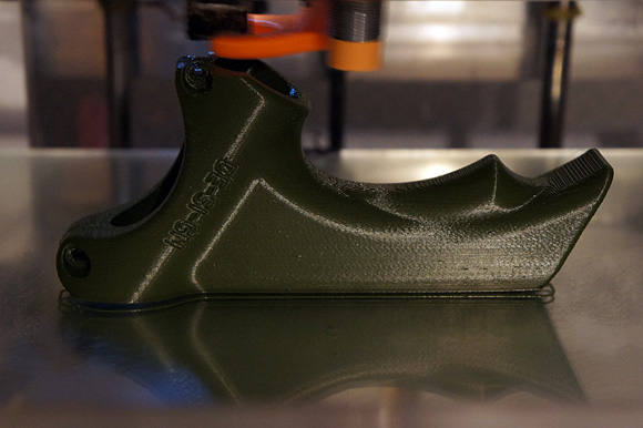

QUOTE(Потрошитель @ Jan 17 2021, 18:09)
Тогда прошу прощения, не знал, что вы и de-si-gn (Сергей Иванчиков, автор модели рукояти на штангу) один и тот же человек. Считаю, что присваивать чужие разработки себе не хорошо, но видимо это не про вас, просто надписи на боксе ((de-si-gn) как на рукояти) не заметил.
По подводному боксу, достойно - удачи!

QUOTE(Grommers @ Jan 17 2021, 18:44)
Нам одну ручку напечатали на заказ, от чего она я даже не знаю, а так же где взял этот файл исполнитель, нам то какое дело (этого файла уже у кого только нет). Я взял и нарисовал по образцу 3D файл изменив диаметр и заполнение. А присвоил- это когда в инете натырил STL файлов чужих и печатаешь. Дизайн ручки- да скопировал. Так что как не крути, я ни кому ни чего не должен. Как то так.))) Да и на фото, ещё ручка которую нам делали на стороне (под Эквинокс), они отличаются только весом и посадочным диаметром 28 или 25.5мм. Я вообще не считаю чем то заоблачным, взять и за пару часов накидать какую то модель. На Апексе будет ручка уже другая, с более острым углом, мне она удобнее ложится в руку. Я фото выложил, что бы было понятие какой будет штанга для Апекса, да и то это не точно, тут в процессе новая идея появилась. Ну лучше пусть будет всё по порядку, по мере изготовления и испытаний. Сделали ещё один бокс минимального размера, но здесь сразу слёт с гарантии, нужно выпаивать оригинальные разьёмы: Присоединенное изображение

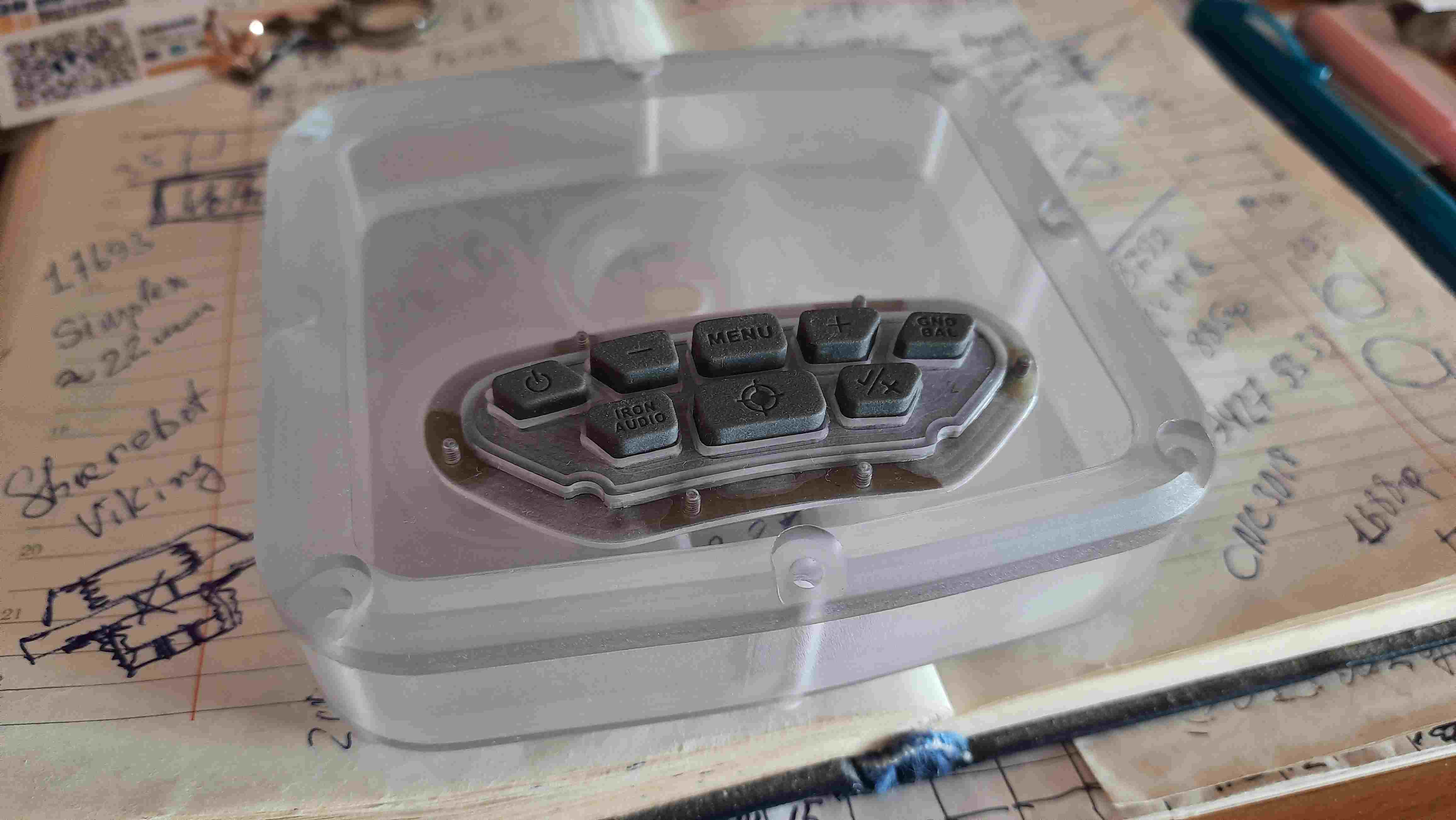

QUOTE(Потрошитель @ Jan 17 2021, 20:09)
Красиво выходит, то что на фото выше это печать SLА?
Если это печать, то будете или красить? как понимаю ультрафиолет солнечный плохо влияет на эти пластики, поэтому черный, непрозрачный, будет самый устойчивый к солнечному свету.
А что по самому апексу? это тот самый секретный убийца эквинокса из будущего видео?
п.с. Чьи-то номера счетов и телефоны светите на своих фотографиях.
Сообщение отредактировано pjrough: Jan 18 2021, 15:17

QUOTE(pjrough @ Jan 18 2021, 14:15)
Это старая книжка в лаборатории, но надо её убрать, спс за подсказку. Чёрная вставка, это да SLA , смола вроде как Суперрайт для прототипов. Ну очень крепкая и молотком били и кусачками кусали. На солнце отлично, тот же уф как в финальной сушке. Ну а как наработка на часы, покажет только реальная эксплуатация. Про убийцу не знаю, но упорно пытаемся найти в чём же Апекс хуже Зо-Зо иили Эквинокса. )))) А как же может быть иначе, он же ни какой, так "поделка для детей и жён", целую компанию против него развернули отдельные деятели. Ну время всё поставит на свои места.

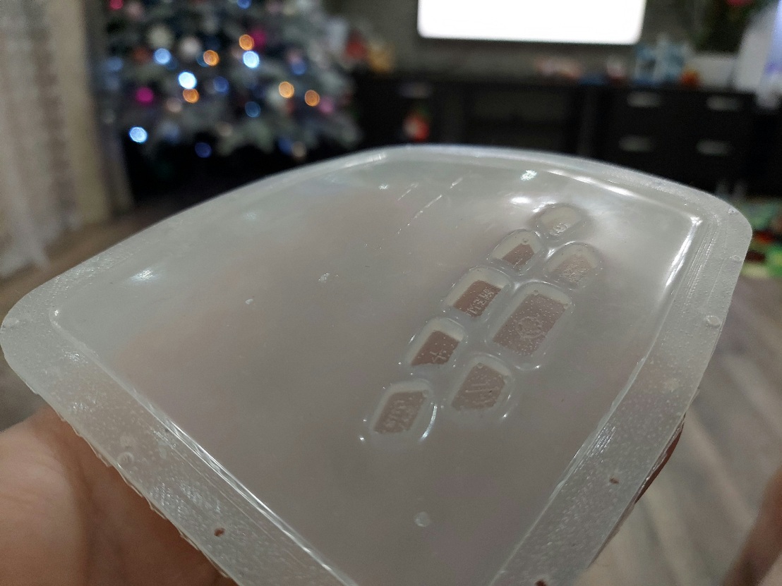

Grommers
post Jan 19 2021, 20:41
Создана #3294
Сообщений: 896
Зарегистрирован: 5-November 14
Из: Украина
Пользователь №: 2,323,068
Репутация: 75 кг
Жень, всё до безобразия просто :-)
Сообщение отредактировано Grommers: Jan 20 2021, 08:49

pjrough
post Jan 19 2021, 20:58
Создана #3295
Сообщений: 2,516
Зарегистрирован: 20-May 12
Пользователь №: 43,346
Металлоискатель: minelab xterra 505
Репутация: 154 кг
Так а что это? Залитый эпоксидной смолой Пэт?
А смола с наполнением микросфер?
К меня одна проклейка к АБС пластику отлетела так легко и просто, что я испугался таких експериментов.
А Пэт, к стати немного растворяется цианокрилатом, поэтому клеится очень хорошо.... Но это к слову.
Вообще, чего не глянешь в сторону SLA печати? Принтер дешёвый. Смола есть хорошая. У меня знакомый напечатал смолой подлокотник на стоковый экинокс. Начал его тестировать на прочность на рабочем приборе и сломал крепление блока на штангу.
