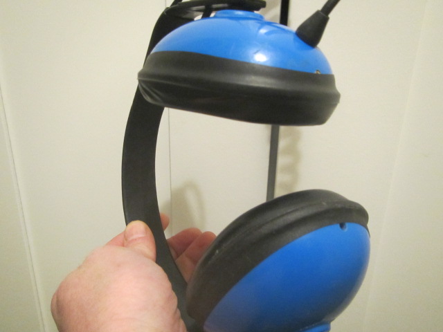

4,5 года продержались наушники. В среднем около 120 выходов в год.
В итоге проткнул силиконовую мембрану ровно по середине. Так и не понял, чем проткнул. В наушники попала вода, но не достаточно, чтоб убить их.
Прокол был как от кончика ножа. На фото уже разрыв, чтоб слить воду.
Переклею мембрану и в бой. Клеена на силиконовый нейтральный герметик. Адгезия к акрилу и к мембране такова, что только срезать.
Доказанный годный вариант подводных наушников для погружения.
Корпус клеен из трёх пластин акрила.
Сообщение отредактировано pjrough: Jan 9 2021, 21:50

В итоге проткнул силиконовую мембрану ровно по середине. Так и не понял, чем проткнул. В наушники попала вода, но не достаточно, чтоб убить ..
А эти наушники не надо протыкать.. во первых, их не проткнешь, они пьезо,

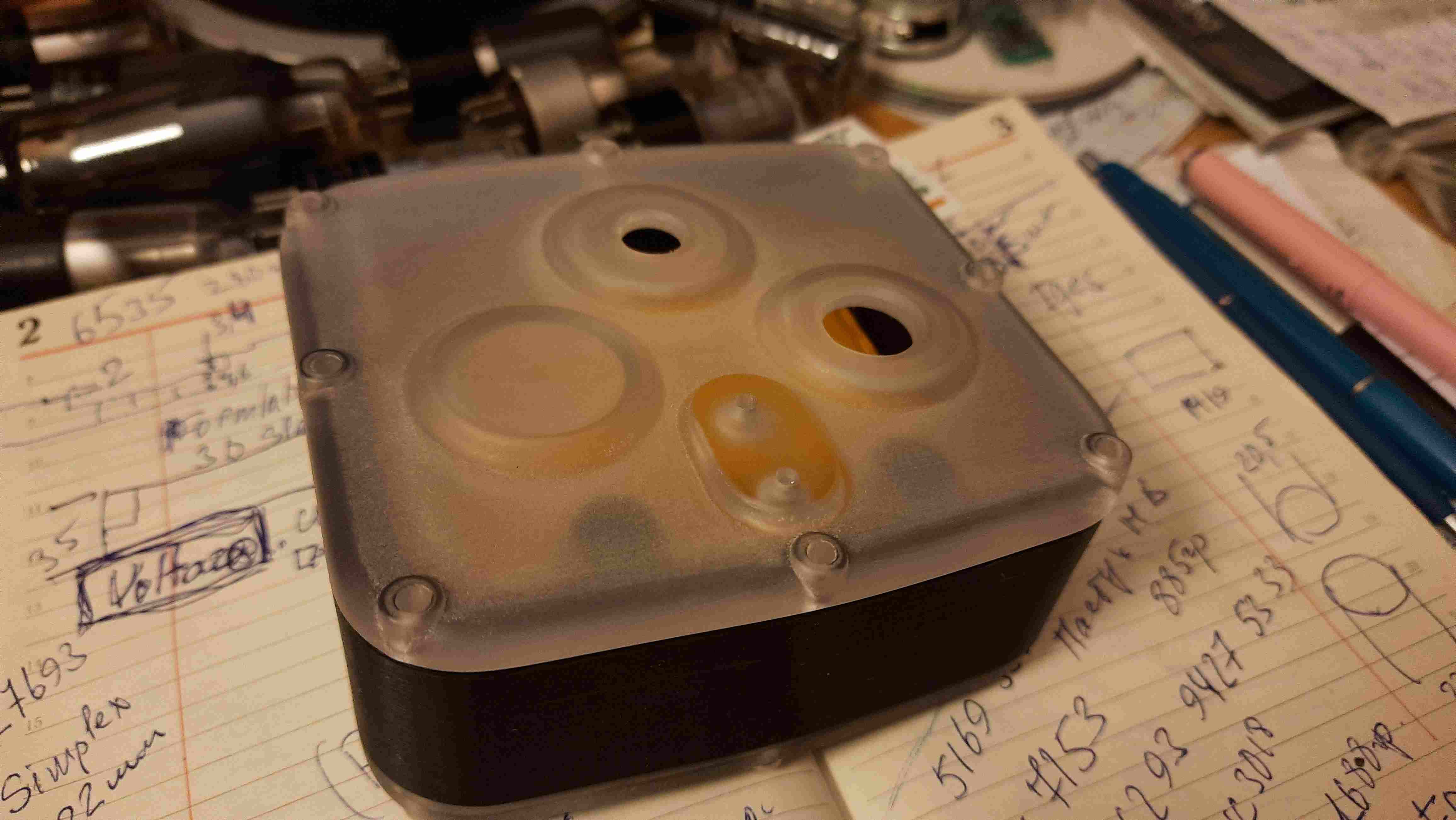

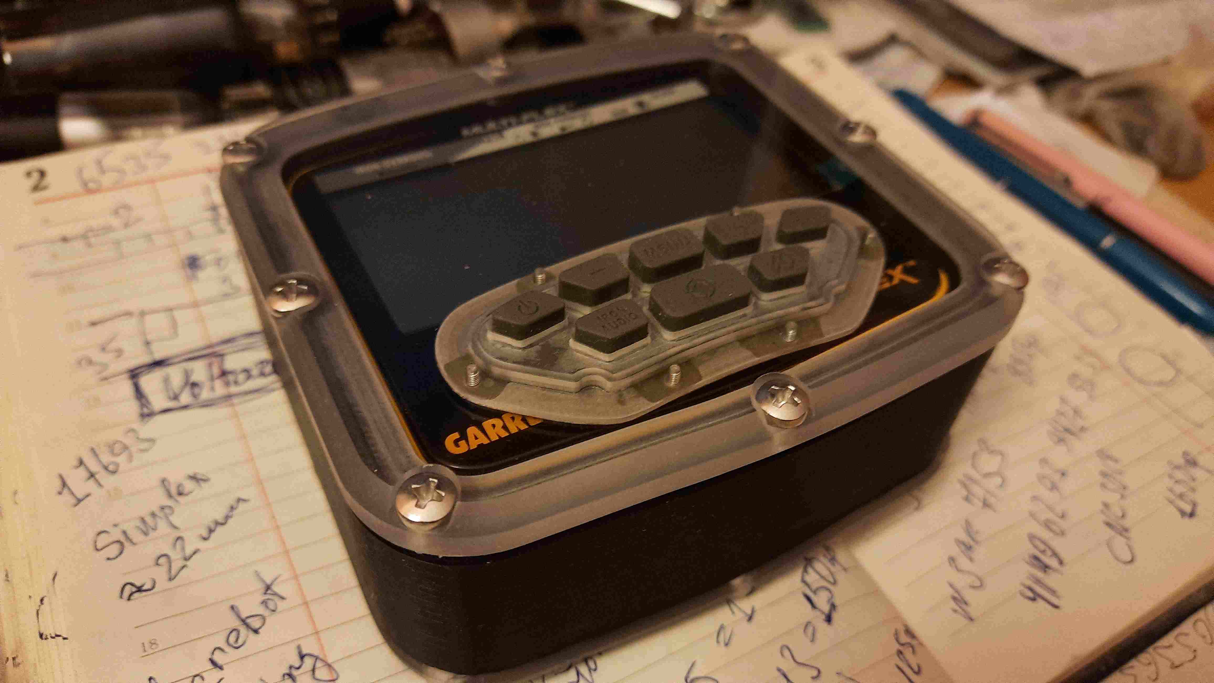

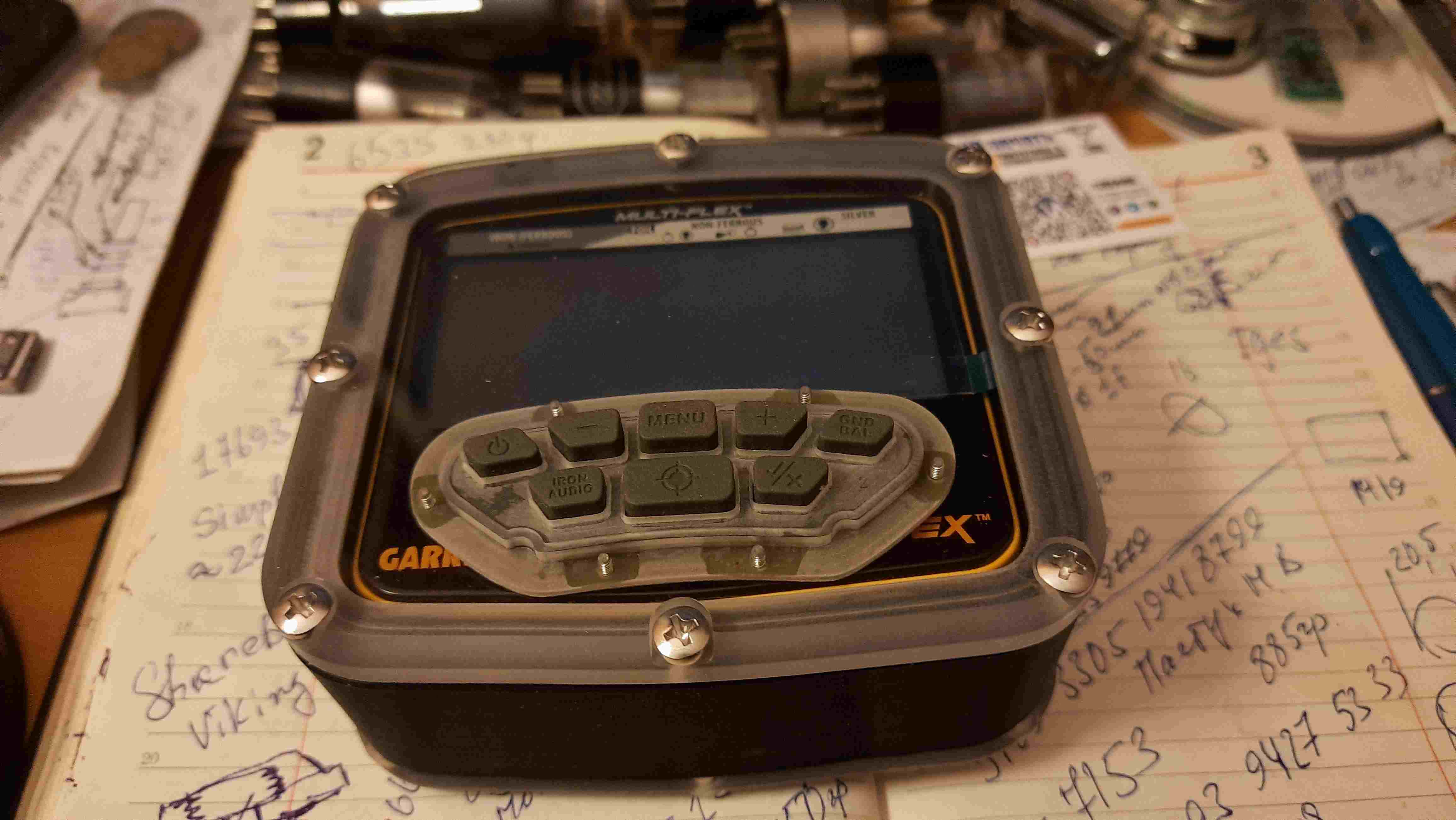

Праздники прошли и у нас дело сдвинулось с мёртвой точки. Середина пока макетная (FDM) рабочий вариант делаем экструдированный и напечатанный на SLA. Оставим вариант, который окажется технологичнее. Штангу сделаем как на фото для Эквинокса моего. Ну и : Присоединенное изображение
Присоединенное изображение По истечении гарантии, он может похудеть вдвое или обзавестись питанием на 18650.

А можно подробнее о герметизации кнопок/лицевой панели, я так и не понял по фото..? И по катушке, разъём отпаивать со слётом с гарантии? По штанге, скачали модель от мд Крот?
