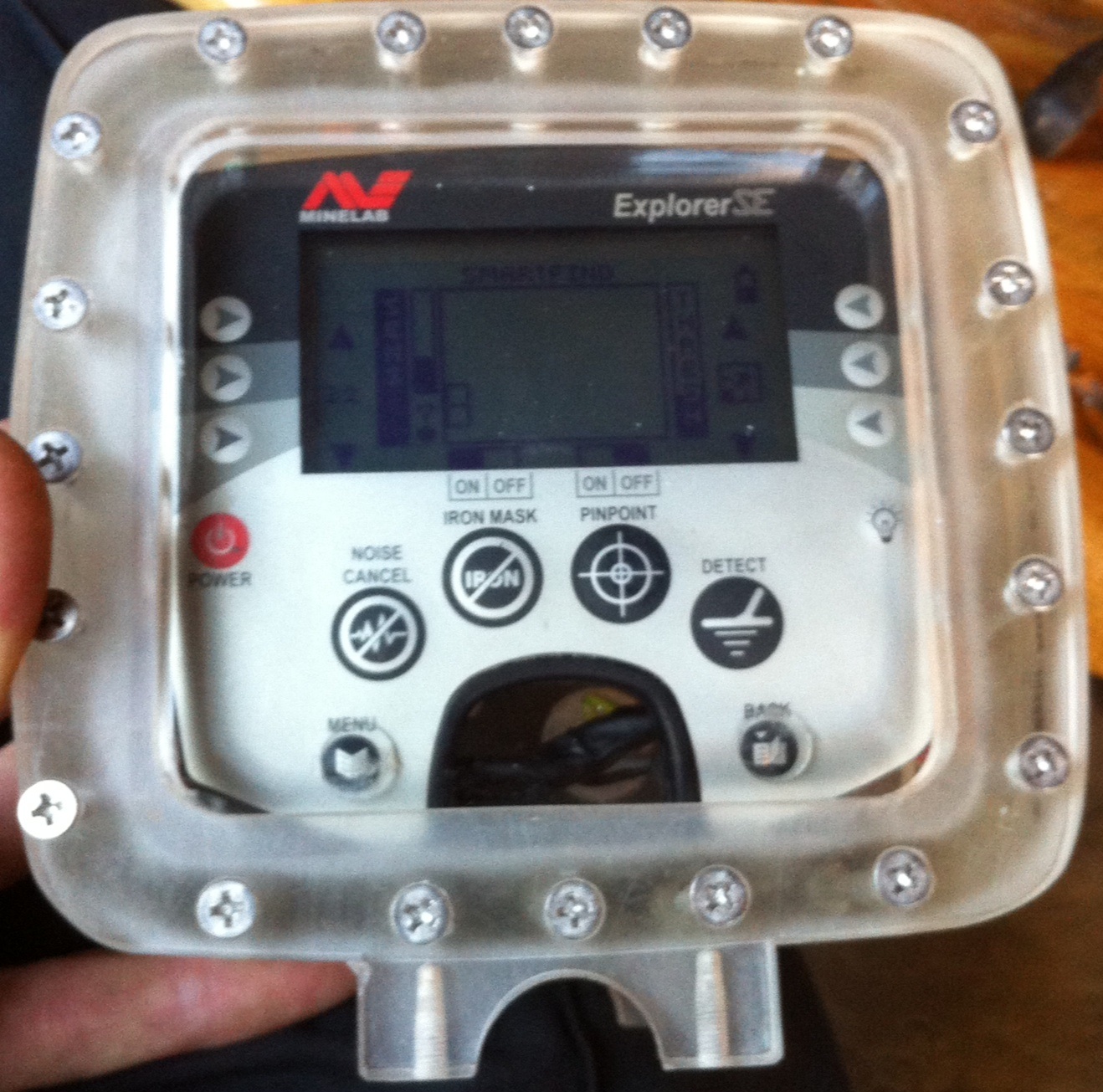

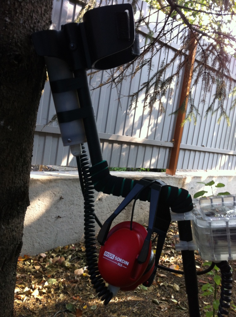

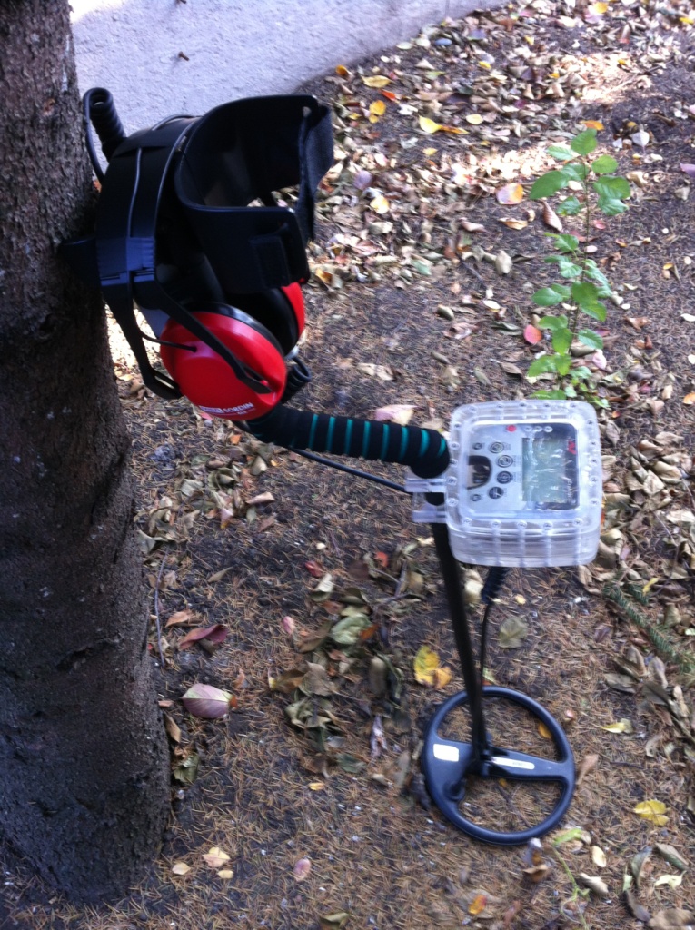

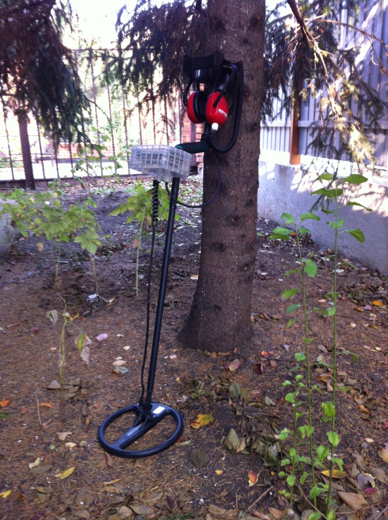

вот доделал еще один SE
штанга самодельная,бокс под 8 батареек тоже сам сделал
еще фото
бокс выточил из капролона,герморазъемы поставил обычные,так как магазин где покупал стандартные с пружинкой,закрылся.

QUOTE(zheka s @ Oct 17 2014, 19:56)
И как работает в соленой воде? Эта десятка слимлайн по сути самая нестабильная из всех катушек для экспов.

QUOTE(zheka s @ Oct 17 2014, 18:02)
Зачетно получилось, молодец! Детали бокса вытачивали плазморезом?

QUOTE(ham @ Oct 17 2014, 19:06)
я не знаю как он работает с этой катушкой,я не пробовал его в воде,сделал и отдал trudu.gif
QUOTE(Bergedelweiss @ Oct 17 2014, 19:07)
спасибо,на токарном станке точил

Sheka s отличная работа молодец! Подскажите а где брали силикон 2 мм.на панель переднюю.тоже хочу на терку бокс сделать возник вопрос что поставить спереди чтоб и кнопки работали и неутоп.

QUOTE(мебельщик @ Oct 18 2014, 20:40)
Спасибо, идете в любой магазин канцтоваров,там ищите"подложка силиконовая на стол"стоит не дешево порядка 15 у.е, но одной хватило на 3 гермобокса( 6 прокладок)

Sheka s спасибо.надо попробовать, я вот думаю можно метра на 3 смело погружаться сильно не прогнется и самопроизвольно кнопки нажиматься не будут.Какое мнение насчет этого?

В теории на 3-х м. глубины давит 0,3 кг,я не пробовал конечно, но чисто субъективно
кнопки нажимаются с большим усилием,но если станет вопрос могу попросить ребят

Да нет ненадо никого просить.просто теоретически недолжно,у друга прохор и на 4 метрах ничего не нажималось а здесь посмотрим.практика покажет. Брать из-за этого подводный Мд нерентабельно окупаемость невысокая да и по пресняку лучше сухопутника довести до ума, и будет нам щастие. Спасибо за мнение.
