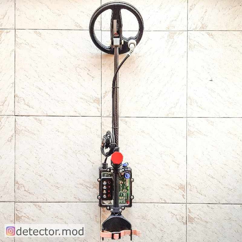

Коротенький етрек. 65см по штанге.

Пользователь №: 2,337,910
Репутация: 227 кг
pjrough
post Jun 1 2020, 20:22
Создана #3146
Сообщений: 2,516
Зарегистрирован: 20-May 12
Пользователь №: 43,346
Металлоискатель: minelab xterra 505
Репутация: 154 кг
Бляха, подумал, что во "флуд" по ошибке запостил (Сулейман ответил).

Вот это наверное венец эволюции Е трака! Здорово получилось!!!!

pripa
post Jun 1 2020, 21:18
Создана #3148
Сообщений: 6,475
Зарегистрирован: 25-March 18
Пользователь №: 2,373,287
Репутация: 172 кг

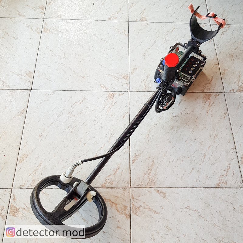

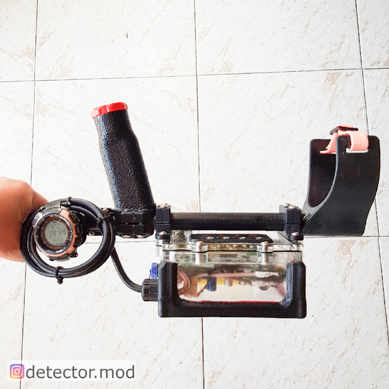

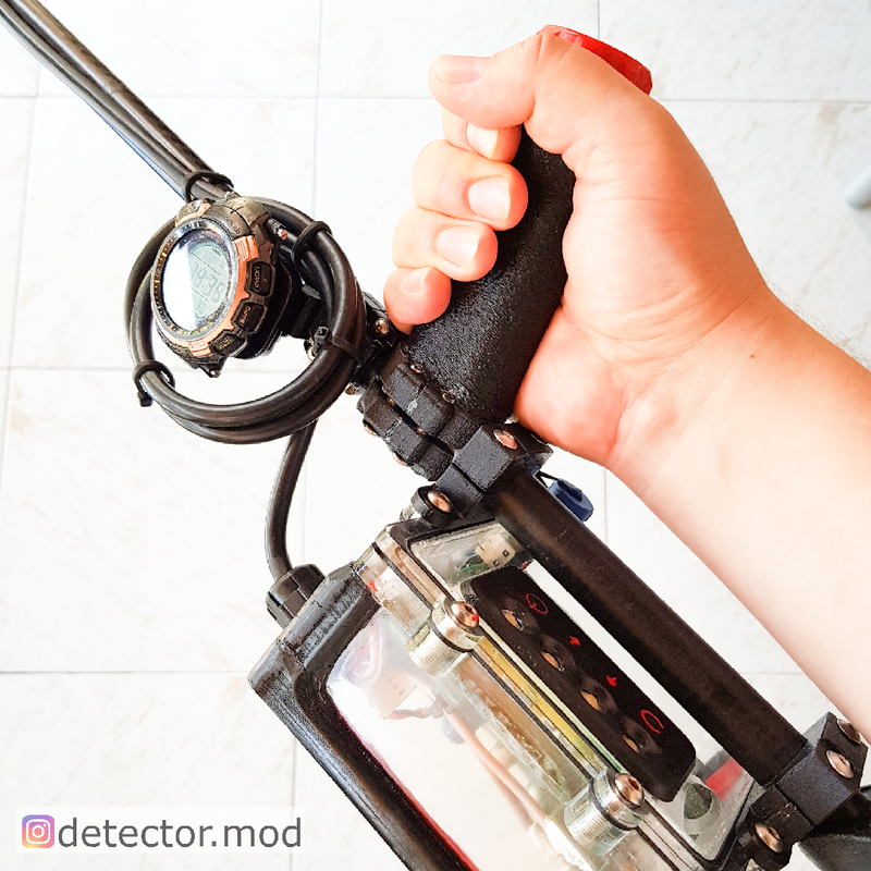

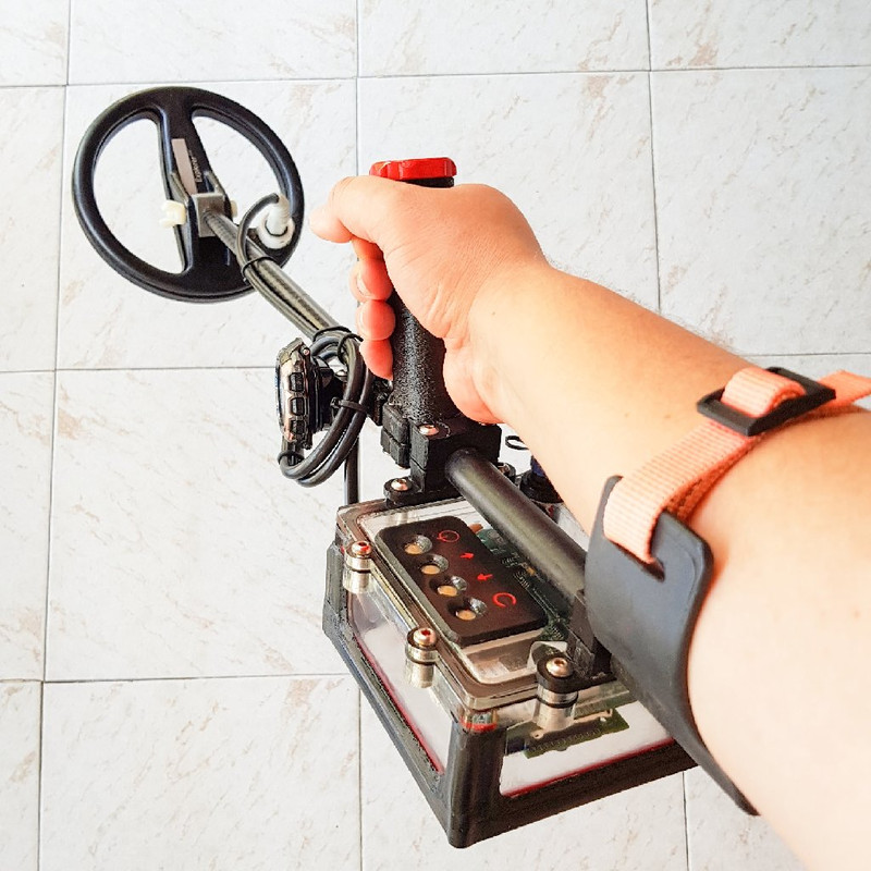

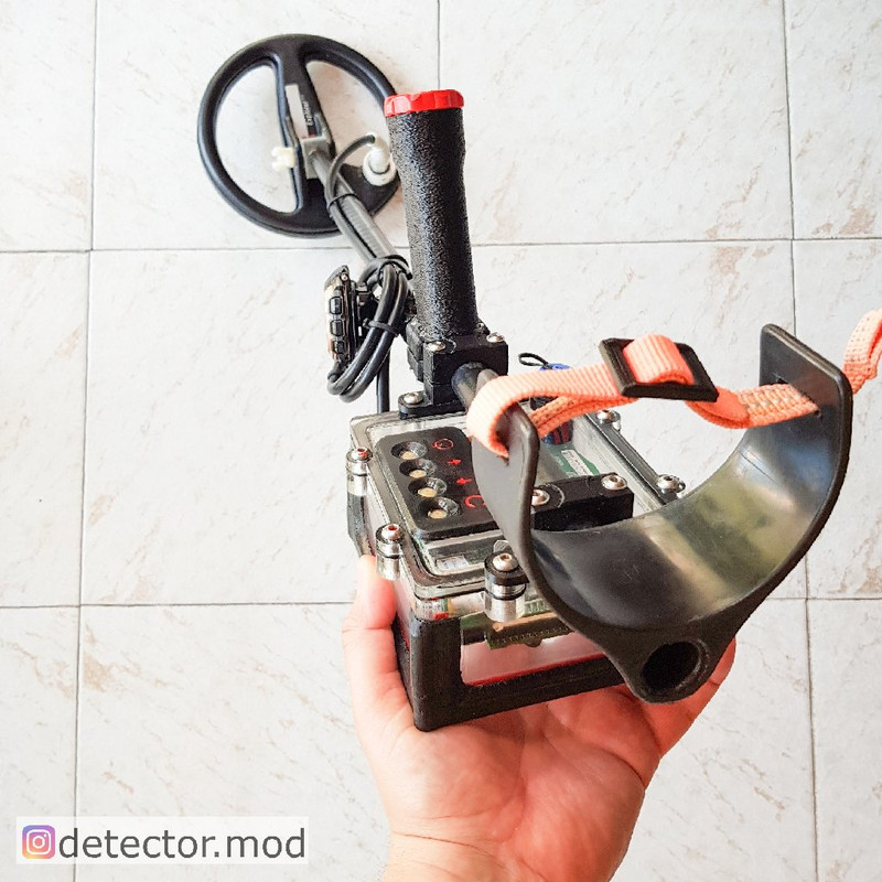

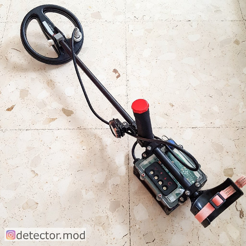

pjrough
post Jun 1 2020, 22:57
Создана #3151
Сообщений: 2,516
Репутация: 154 кг
QUOTE(Светлый-юг @ Jun 1 2020, 19:10)
Далеко нет: прибор без экрана, четыре кнопки, катушка ремонтирована (тут я вообще пошел против своих правил с таким не связываться, ибо не стоит оно того) Можно было ещё убрать разъёмы между платами, и спаять их впритык, поставить плоскую липо батарею, сделать прибор ещё тоньше. Но лучше вместо этих переделок просто поиском заниматься....
QUOTE(Suleiman @ Jun 1 2020, 19:51)
Агааааа....не ждали!!!!!  cheesy.gif ...Стараюсь усё читать...умишечка набираюсь.... smile.gif ...(Мог бы и не показывать пальцем....шаловливым cheesy.gif )
Дык яж Женя не технарь....мне это не интересно...пока... 14.gif ...Но! В рукоделии маненько разбираюсь...и в вышивке крестиком... smile.gif
QUOTE(handyman @ Jun 1 2020, 19:51)
разломанная штанга на фото выше- от сухопутного Вайтса TDI, у которого макать в воду можно только катушку.. если не прав, Мастер поправит..
Коля, прикол в том, что эта штанга от whites tdi beachhunter: подводной версии. Заменил нижнее колено и так оставил. Через какое то время станет неразьемной, и я ее трогать уже не буду вовсе...

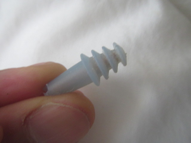

QUOTE(handyman @ Jun 2 2020, 21:36)
При всем уважении, останусь при своем. Штанга может и хороша в роликах Р.Диггера, где он наклоняется и за 2 сек. размывает цель. В том то и дело, что я не наклоняюсь, и все действо происходит лежа на длине рук. Да и еще иногда сносит так, что и свою лунку найти нельзя. При этом муть и до, и после, и во время размыва.
На катушке у меня палка. Годится любая. Сейчас из стеклопластика. Один раз при экстренном всплытии были и штанга, и наушники поверх капюшона... прибор чудом не уплыл. Наушники слетели, а рукам надо было грести. Я уж не говорю, что уши на голове видно за версту...
п.с.
про воду в ушах, не рабочее ухо затыкаю дайверской пробкой.
точно так же ползаю по дну smiles-pyushie-201.gif а пробку покажыте?

QUOTE(Качество @ Jun 6 2020, 13:09)
