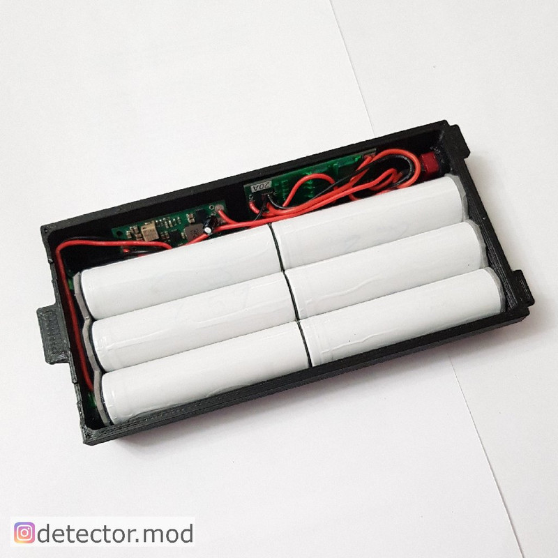

Подготавливаю к герметизации cz-3d , посоветуйте оптимальный вариант по литию ? Думаю 4*18650 последовательно но ,как реализовать зарядку ?Не хочется их достовать для зарядки . Поставить меньше с повышающим ,не хотелось бы помех .

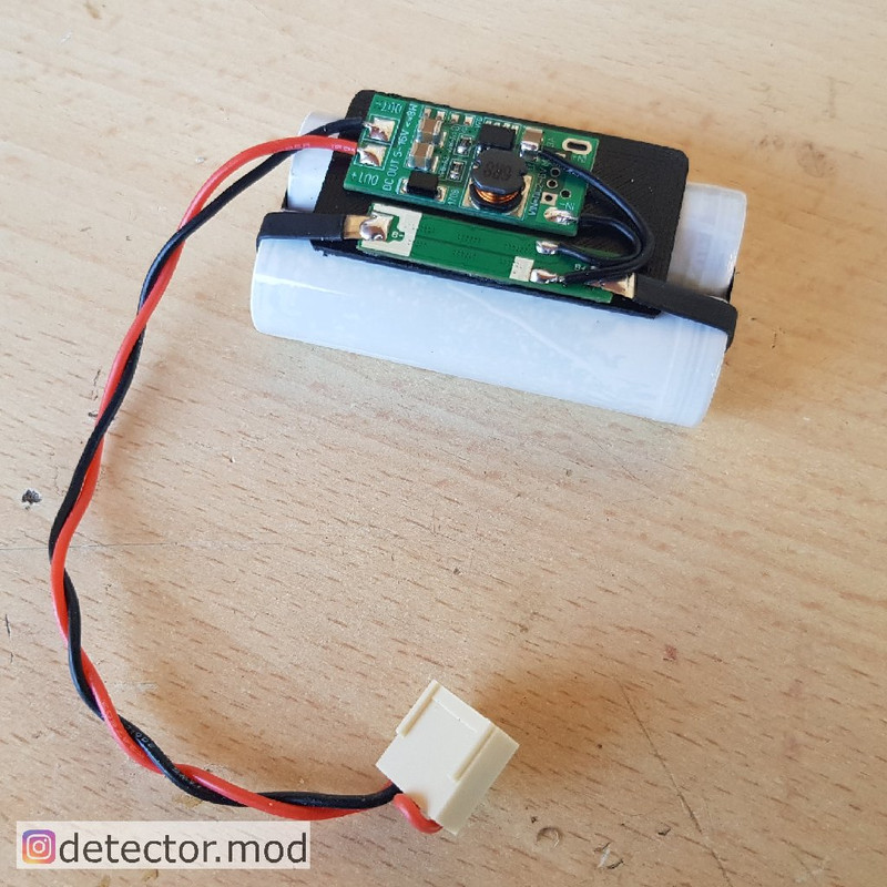

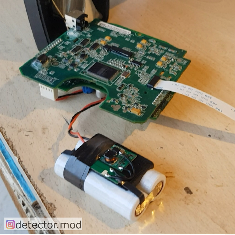

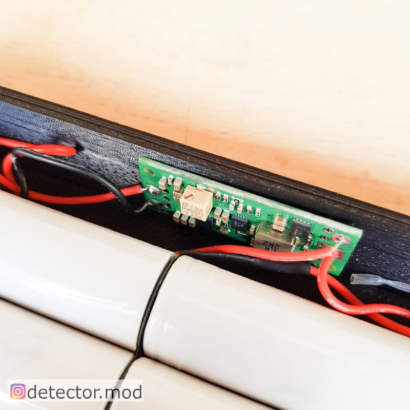

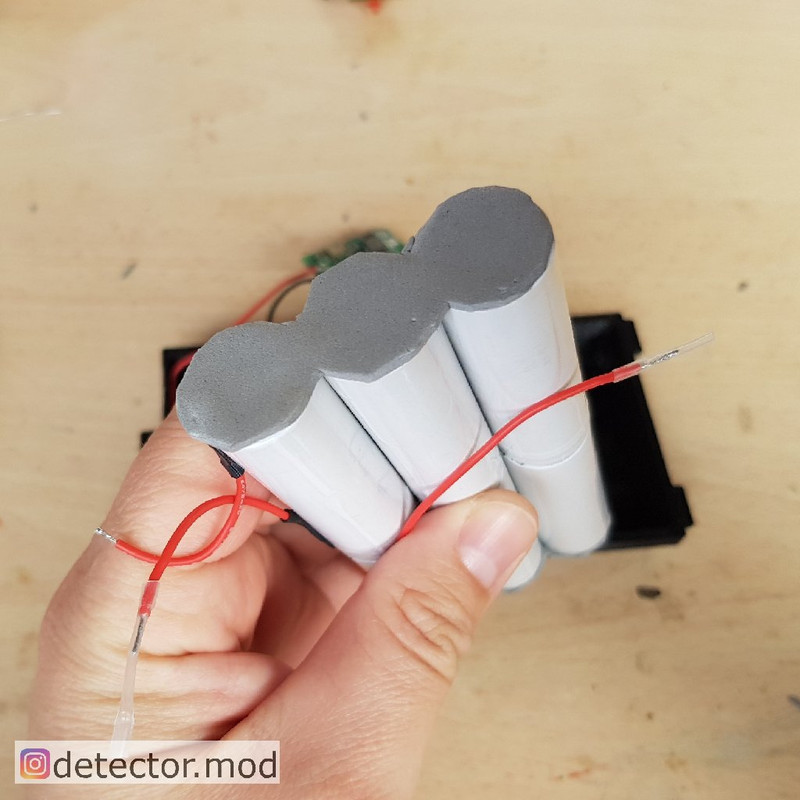

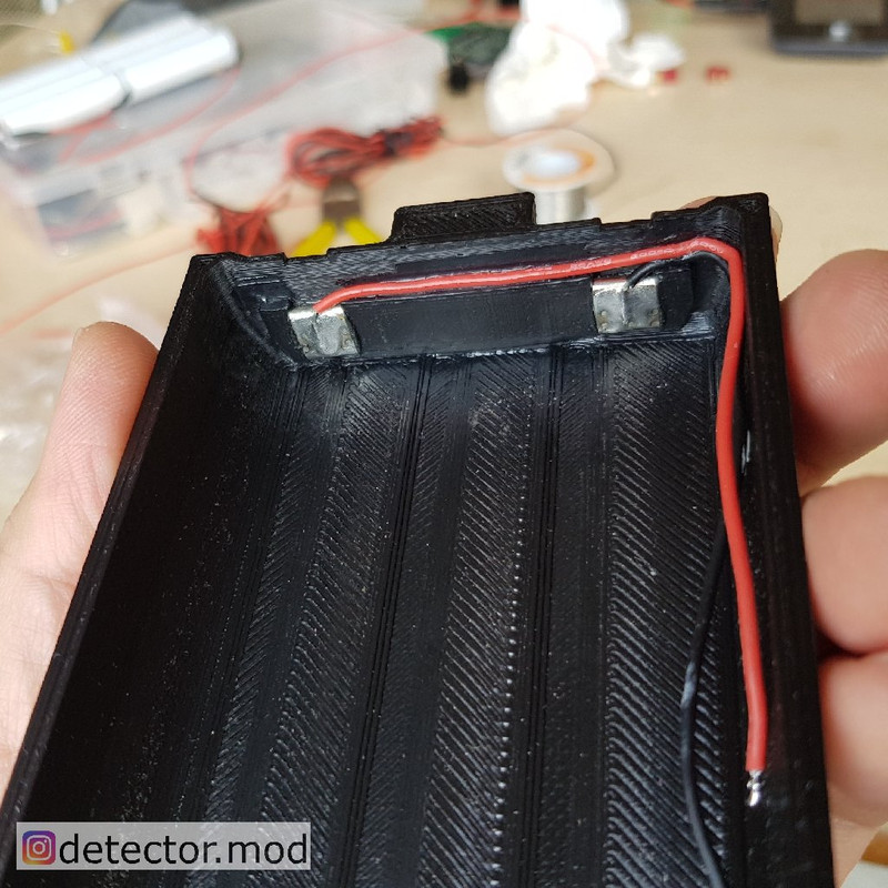

Делаю подводный етрек из хлама: плата без экрана, коробка из отбраковки, передняя панель с недостающими кнопками, литий и то тонувший в море...
И катушка ремонтирована когда то мной.
Все началось с катушки. Хотел продать за копейки, но проверив пред продажей был удивлен глубиной обнаружения.
Решил собрать прибор.

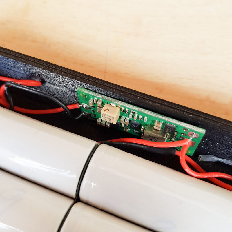

Батарею собрал из 18650, 1s2p, 3.7в, 4400мАч.
Стоит копеечные преобразователь до 12в и плата защиты.
Преобразователь стоит копейки. Отличительная способность - супернизкий ток холостого хода.
pjrough

Заряжать через герморазьем.
Ставить плату защиты или нет - по желанию хозяина.

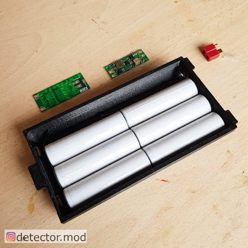

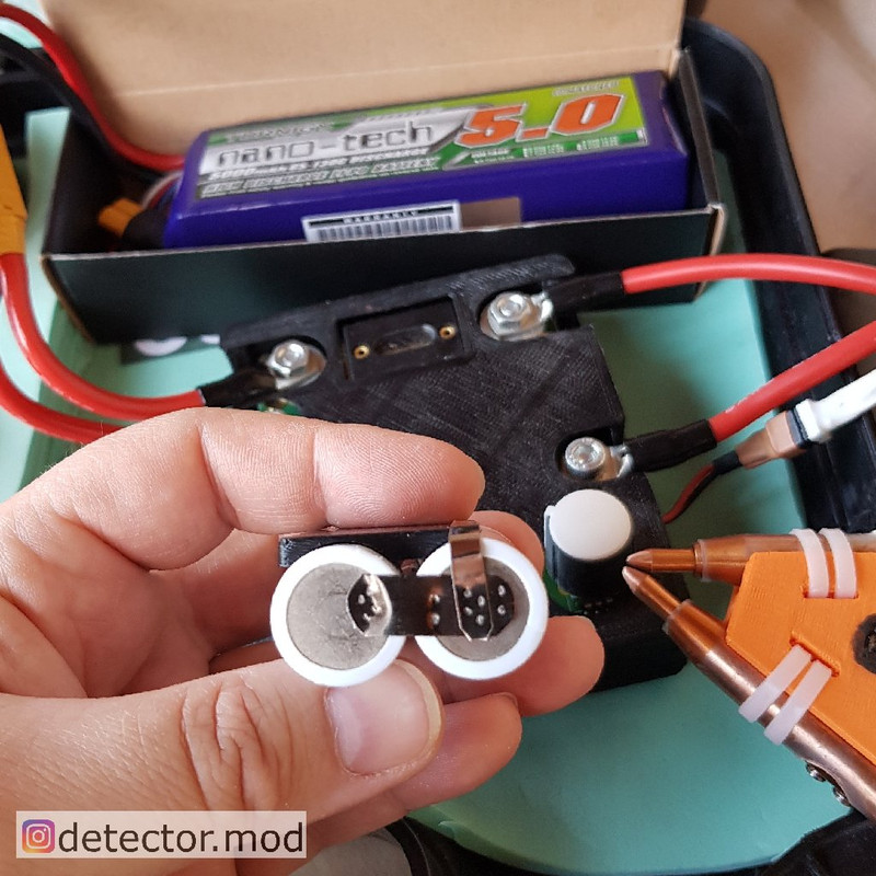

QUOTE(Zloykopar @ May 19 2020, 22:10)

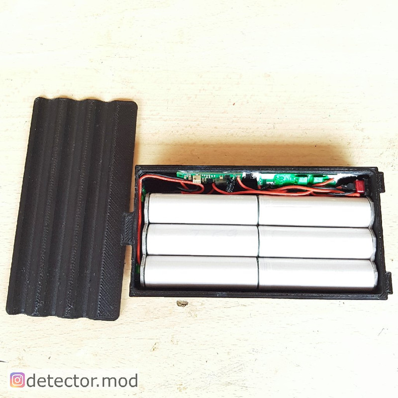

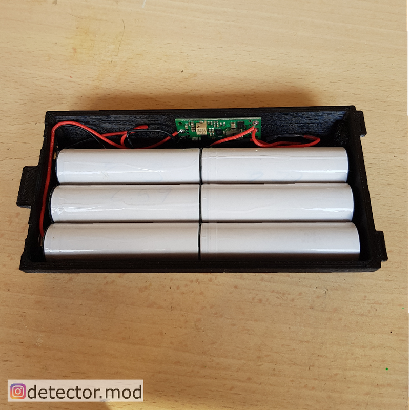

Вспомнил, что недавно делал для вайтс литиевую батарею 2s3p 7,4в - > 14в.
Элементы 18650. Повышающий преобразователь от pololu и BMS для лития.
Все работает.

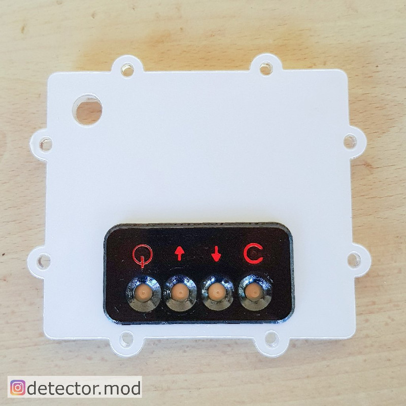

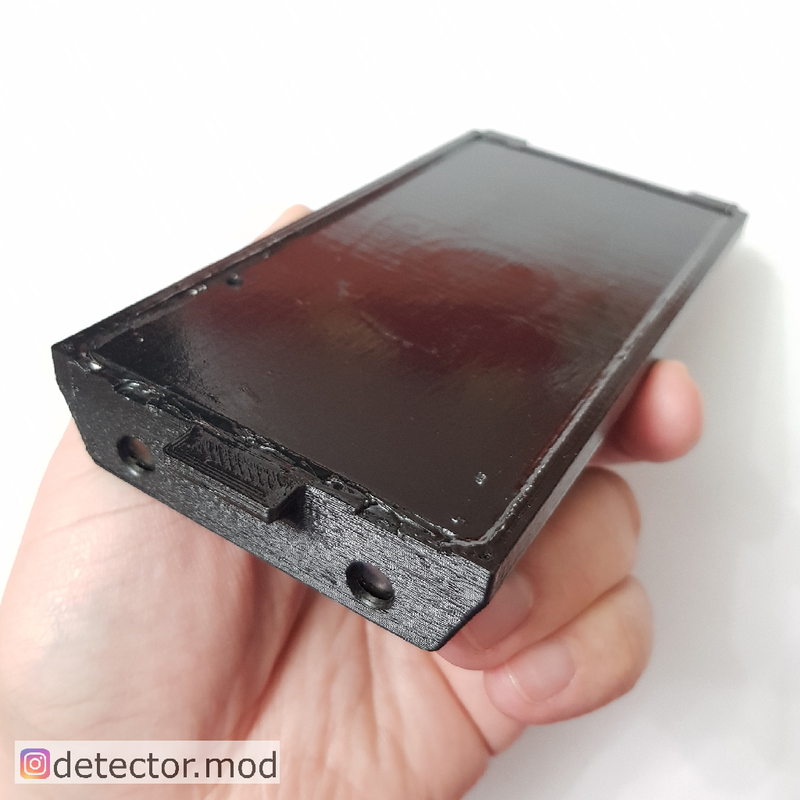

Кнопочки на етрек:
Все просто. Вкл, чувствительность вверх, чувствительность вниз, отстройка от помех.
Кроме кнопки включения на етреке все остальные кнопки не обязательны.

[quote=pjrough,May 21 2020, 10:05]
Женя спасибо. Есть над чем подумать.

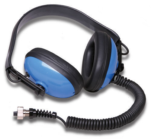

Добра , наушники от гаррет ат про пробовал кто на гмп ?

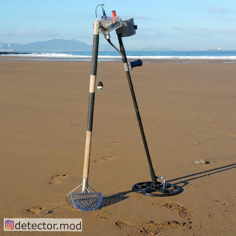

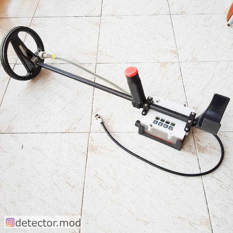

Доброго времени суток. Хотелось бы поинтересоваться у пользователей Экспоподобных приборов в Женином Гермобоксе. ЗадумалсЯ для более комфортного поиска и баланса прибора, перенести блок под локоть, уверен, что так многие делали. Хотелось бы узнать какие приблуды необходимо использовать? К сожалению доступа к 3d принтеру не имею, может есть какие либо наработки?

Спрашивал у Жени о изготовлении бокса под локоть, он отказался. Сказал, что один сделал и больше не хочет. А сделанный на рукоять не так просто перенести я думаю, там гермовводы тогда будут вниз торчать вроде.

Да, по идее гермовводы будут направлены вниз, я вот думаю будет ли это проблемой? Если да, то есть ли выход? Видел фотки приборов в сети с блоком под локтем, но может там другие Гермобоксы?!.фотки с такого ракурса, что понять более точно я не смог...

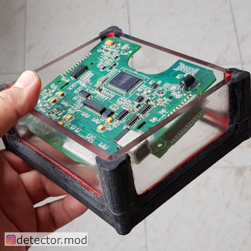

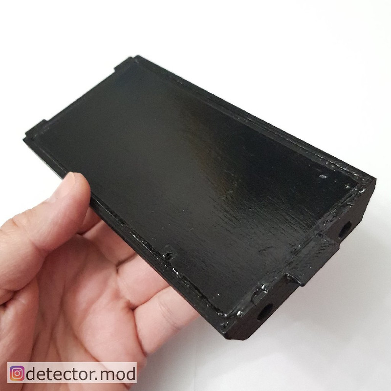

pjrough
post May 27 2020, 22:56
Создана #3136
Сообщений: 2,516
Зарегистрирован: 20-May 12
Пользователь №: 43,346
Металлоискатель: minelab xterra 505
Репутация: 154 кг
Можно под локоть поставить, даже не переделывая гермовводы, но будет громоздко...хотя на любителя. Я со своим так до сих пор хожу.
А Женин блок можно переделать плашмя под локоть, но нужно делать новые отверстия под кабельные вводы, а старые заливать эпоксидкой. Место там можно найти.
Справится можно и без 3д принтера- ПВХ пластик от труб отлично термоформуется после духовки (и ножницами режется)

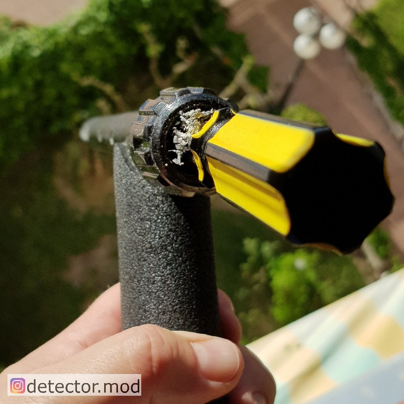

QUOTE(Светлый-юг @ May 28 2020, 14:40)
Отличное решение, так и попробую сделать. Ещё хотел заморочиться и сделать телескопическую штангу из карбонового монопода, на готовые штанги цена заоблачная. Как Вы считаете стОит ли, или все же цельная конструкция будет жёстче и надёжнее телескопа?

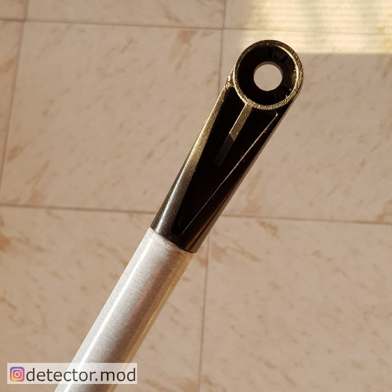

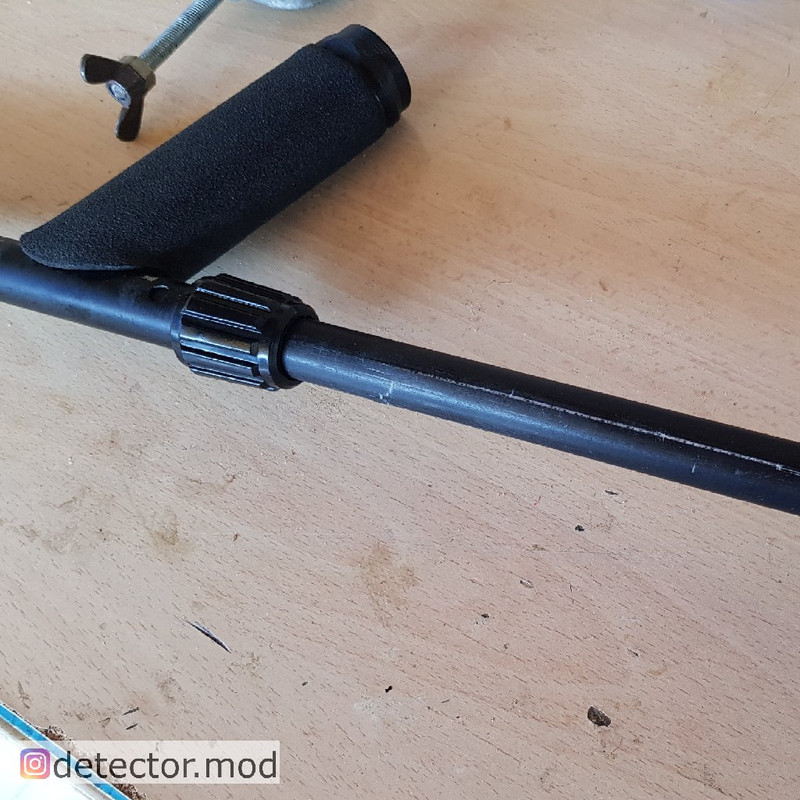

pjrough
post May 28 2020, 23:02
Создана #3140
Сообщений: 2,516
Репутация: 154 кг

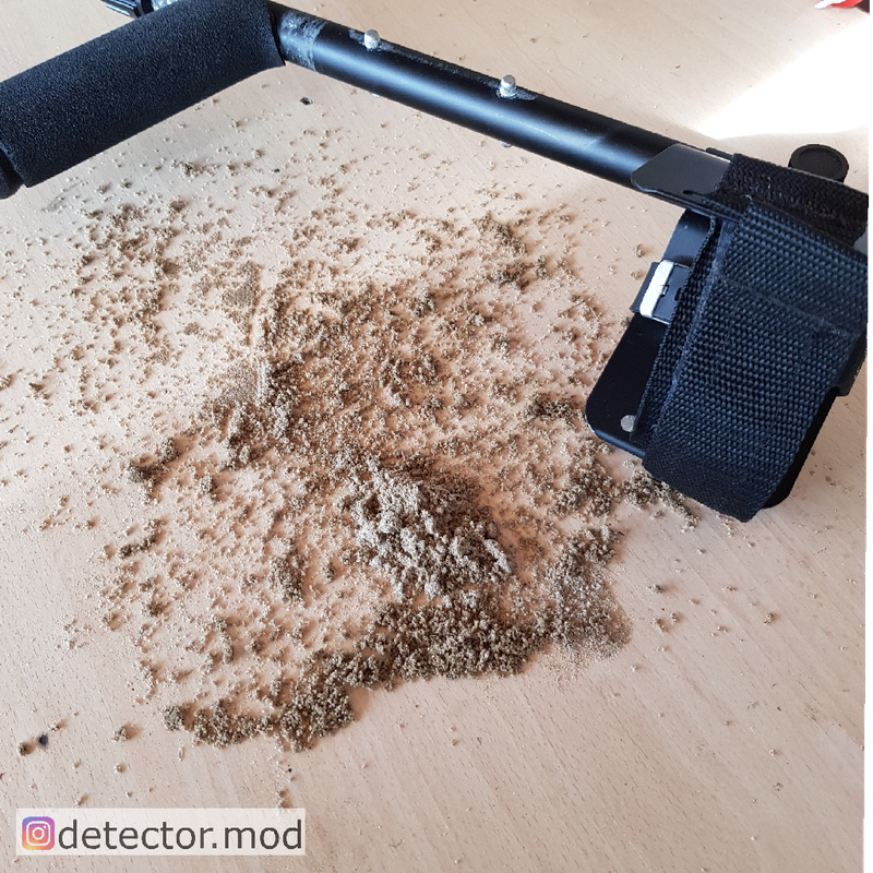

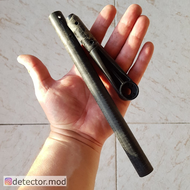

Я из монопода ее делаю только из-за того, что аллюминий в цангах. При тех мелких резьбах штанга может вполне выйти одноразовой.
Аллюминий на море зло. Специально не ищю проверку этому факту, но уже во второй раз ломаю карбон при попытке его вынять из аллюминиевой трубы.
Аллюминий корродирует и в нем карбон намертво закисает.
Отдельное зло - отверстия а штанге. Заклеивать бесполезно, песок забиваться. Вон сколько его из штанги высыпал.
Был бы дело просто в песке - разнял бы штангу. А так разломал и по частям от аллюминиевой стенки отскребал отвёрткой.
