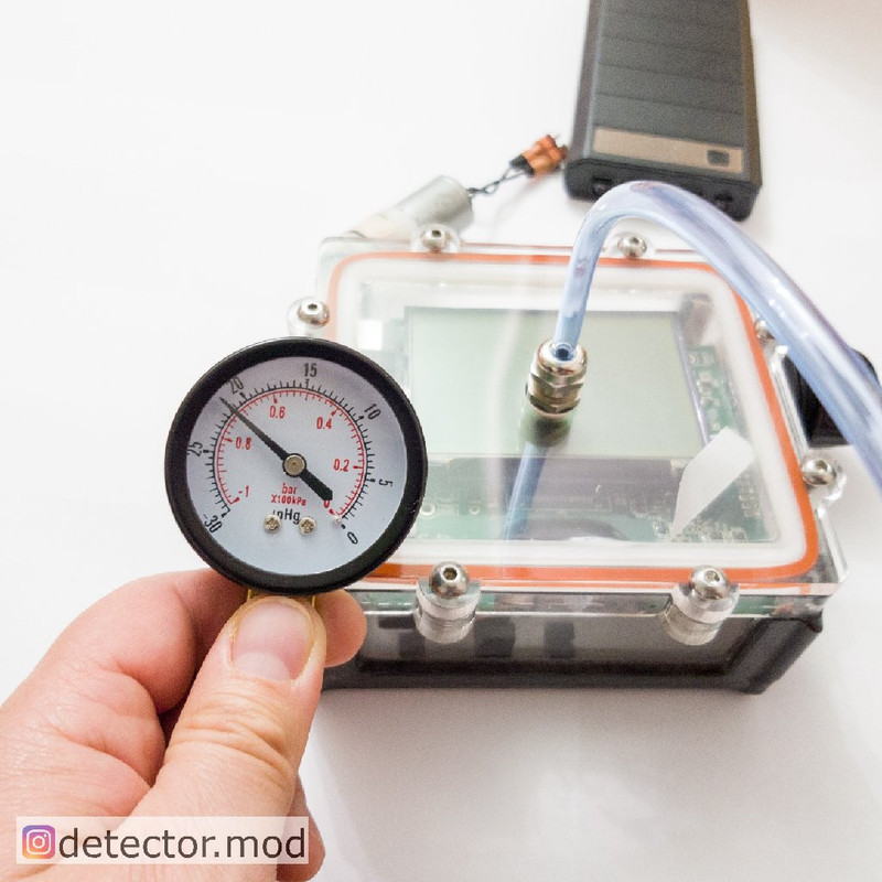

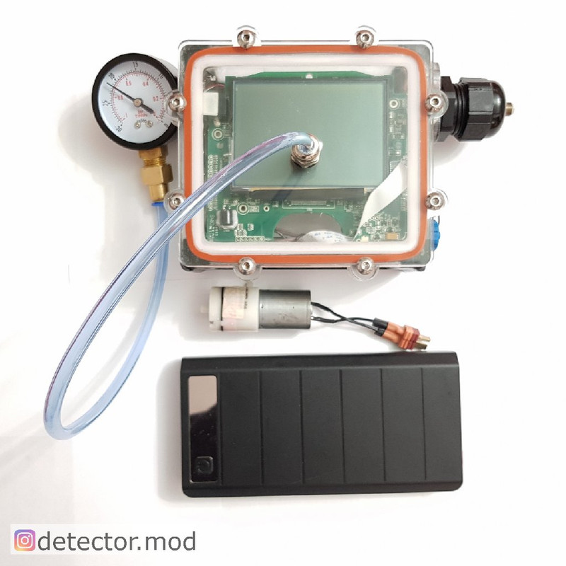

Поговорим про коробочки для приборов?
Во-первых предыдущий оратор себе зря именно напечатал подводный прибор. Печать пористая, по слоям протечет. И ничем не заклеить, печатная деталь - как решето. Вода себе путь найдет.
Знаю о чем говорю, у меня много печатных деталей в подводном детекторе, все они просто механические (ручки, подлокотники). Все они набегают воду, и отдают ее как губка довольно долго.
А за старания конечно плюс.
Во-вторых.
Не соглашусь со многими насчёт того, что прибору нужен ниппель для поддувки. Ниппель вы ставите, когда уже пошла водичка. Он же ничего не решает. Правильно сделанный прибор воду не пускает внутрь.
Подкачку же через ниппель никак не проконтролирует. Или недодуешь, или передуешь и хрустнет прибор.
уплотнения в приборах сделаны, чтоб держать излишнее давление снаружи, а не изнутри. Не нужен ниппель.
Не скрою, что раньше тоже проверял герметичность корпуса накачивая в него воздух и опуская в воду. Но после того, как разломал корпус излишним давлением, так не делаю.
Сейчас в етреке поменял коннектор и делаю проверку на герметичность.
На фото ниже сам корпус, спецкрышка с кабельным вводом и манометром. Из корпуса откачан воздух, тем насосом, что на фото (помпа 12в). На манометре порядка -0.7 бар, что есть 7м подводой.
Не много, но для гарантированного погружения на 4м хватит, а мне больше не надо.
Корпус пару дней полежит, если воздух не натечет, то все герметично. Ниппель ему незачем.
Черная штука - батарея для насоса.
Сам насос может создать разряжение порядка -0.7 бар, или накачать около 2х бар.
Естественно мой вышеописанный способ проверки лучше, че ничего, но и не испытательный стенд. Правильно целый корпус опустить в большой гермокороб, который надуть до 2х бар например. Но у меня места под большие кастрюли нет.
jonikru

Жень,ты прав и не прав одновременно.Я считаю что корпус должен держать давлении как с наружи так и изнутри.Я свои корпуса качал и буду качать но только для проверки(при погружении давлее в них только чуть натянуть переднюю панель из пет).Фишера я качаю при зарядке акума,чуть подкачиваю проверяю и давлении сбрасываю.А по печатаному корпусу ты прав на сто процентов.
