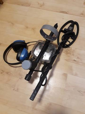

У меня с капсулой дружба не сложилась.Переделал на "прямую" и простит меня конструктор бокса:-горизонтально поставил, переделал вводы кабелей. smile.gif
Надеюсь не потонет.....user posted imageuser posted image
Укороченный вариант.

Отлично вышло. Такое расположение самое удачное, для интенсивного использования. На экран все равно перестаешь смотреть....

О Брат, к тебе вообще много вопросов. Как сделал крепёж блока на штангу. Кронштейн пришлось делать? Подлокотник я так понял труба сотка. Рукоятка из чего? Она же хабарница для правильного? И зачем остриё на конце штанги под локтём. Или это просто тепмоусадка? И на какой клей пересаживал гермовводы?
Ну и раз речь идёт о Траке, можно узнать на каких настройках в море ищешь. Если по настройкам большой секрет ,то можно и в личку. biggrin.gif

Изначально, гермобокс в стоке крепился на изгибе средней штанги от Икс терра.
(Фото не могу найти). Мне было важно, что-бы МД можно было компактнее разобрать.
Но увидел "горизонтальный " вариант крепления , у Диггера по моему(несколько вариантов).
Понравилось.
Вообщем:-штанга с ручкой от Икс Терра, с приделанной резьбовой крышкой.
Закреплён гермобокс на Т-образной дюралевой "втулке".....поджимается с другой стороны титановой "хитровыгнутой" пластиной. smile.gif
Подлокотник-кольцо.....мне так удобно.....труба канашка, но не простая.....толстостенная и отлично формующаяся с помощию термофена.
(добавил фото).

Спасибо! Всё понятно.
