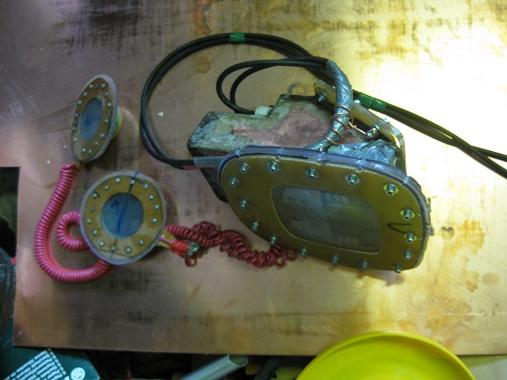

вобщем модификация Експлорера в стиле стимпанк с американского форума.
Это ж просто круть какая!
Причем оно не обязательно пусть работает вообще - можно гордо шататься с такой штукой среди купающихся, просто вселяя ужас.
... часть декора как вариант.

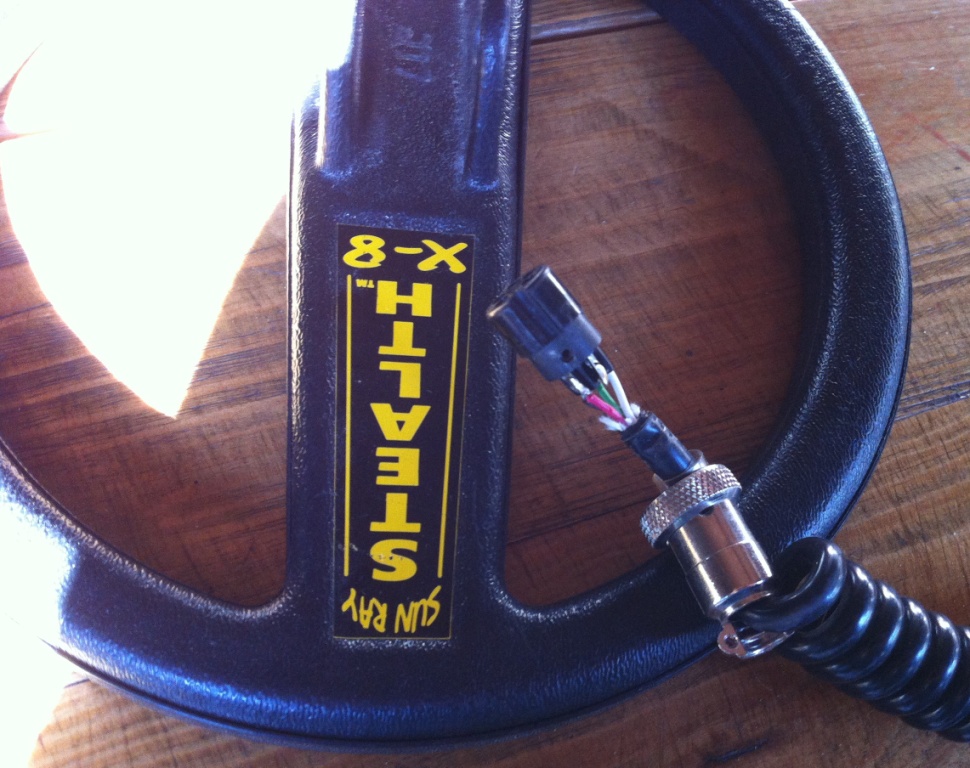

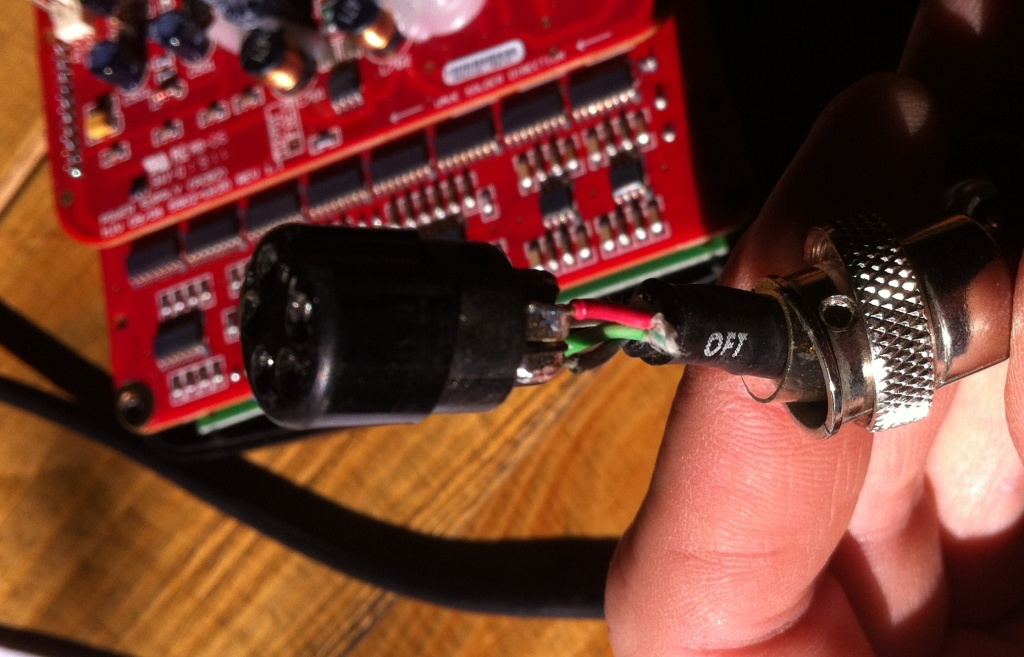

сегодня начал герметить себе еще и експа,к нему мне попалась катушка известного бренда sun ray 8" катушка отличная тихая,стабильная короче.... открываю разъем и вижу обычные 4 жилы провода без экранов,супер пупер технологий.
значит проблему длины кабеля можно решить?
просто взять и впаять кабель любой длины в самой катушке?
фирма вроде солидная фуфло точно не ставили бы,не то что некоторые ..........

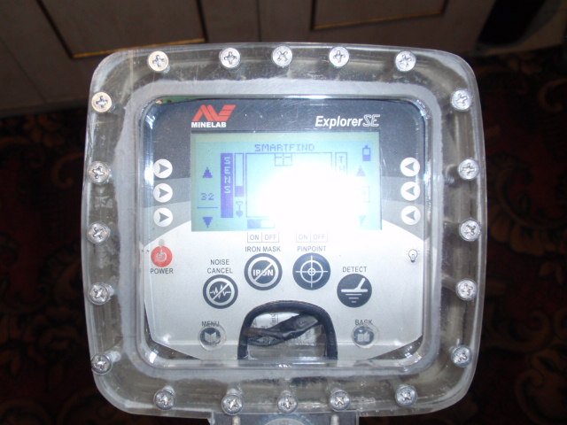

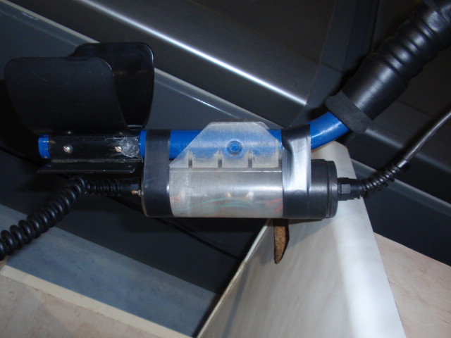

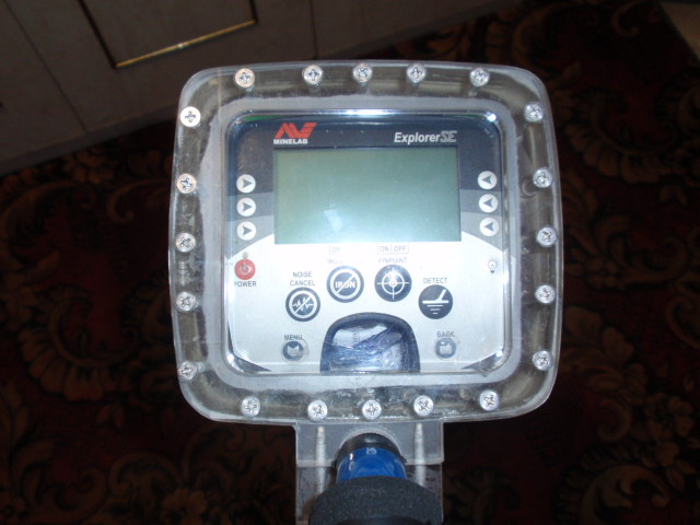

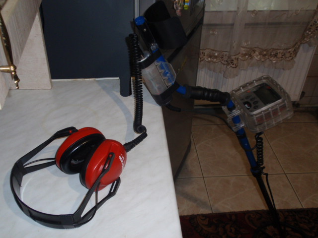

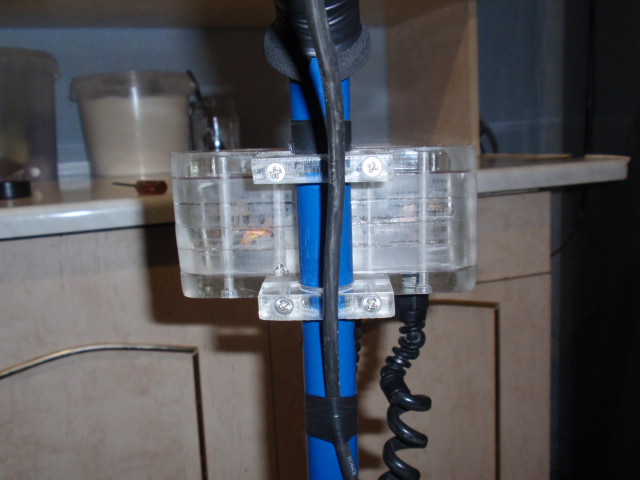

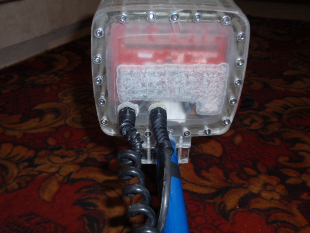

Доброго времени суток.Читая форум о модификации мд мечтал чтоб мой се стал подводным.И вот я читаю что (zheka s)может переделать с его слов любой прибор вот я ребята и решился и отправил его на переделку.Моим условием было сохранение всего функционала и мне не нужно было с ним нырять.И хотелось избежать глюков с морской водой так как на речках уже все давно вычистили 14.gif Прибор после переделки zheka s стал стабильно работать и на суше и на море
смотрите фотки каким он стал. И вот что скажу что на чюйке 30 в море мой се ведет себя очень достойно и тихо sml.gif

QUOTE(jokervatson @ Oct 7 2014, 22:13)
Сколько обошлась переделка ?

Передняя панель,там где кнопки, из чего сделана ?
Как реализована подзарядка акб ?
Сообщение отредактировано paton: Oct 7 2014, 21:31
zheka s
post Oct 7 2014, 21:29
Создана #320
Сообщений: 685
Зарегистрирован: 11-March 13
Из: украина,город у моря
Пользователь №: 53,946
Репутация: 139 кг
из силикона 2мм,поэтому такая и прозрачная 100%
