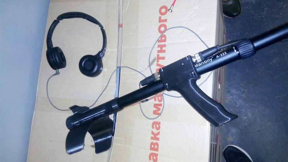

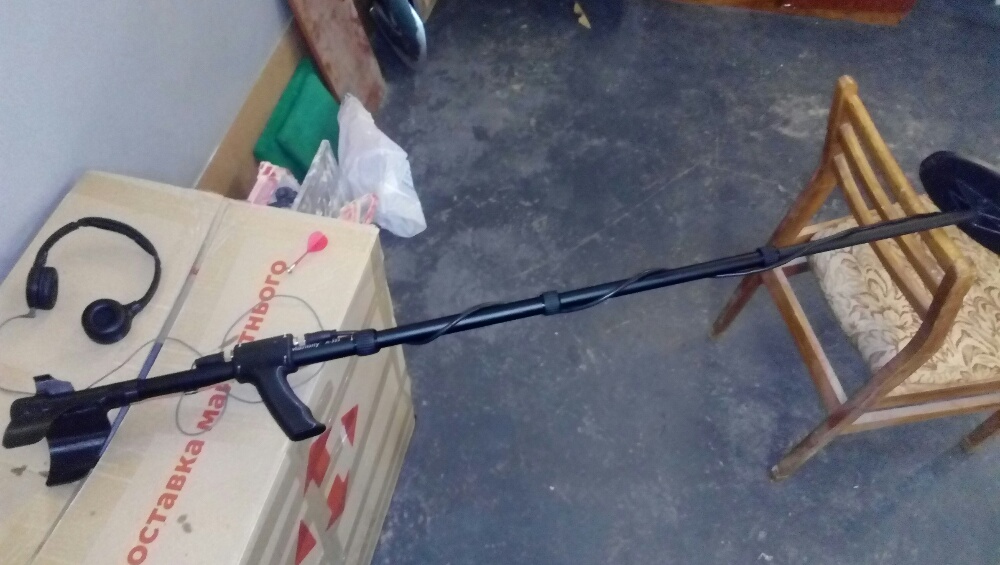

QUOTE(zheka s @ Jul 26 2019, 19:01)
Ко мне друг собирался в гости.. Я все вспоминал пословицу `сколько лет ждут обещаное`... Оказалось ошибся - не три года, как в сказке, а через пять он приехал. Но слово сдержал! (крутилочку или другую, или после затяга залей эпокси, ну ты понимаеш) 14.gif
