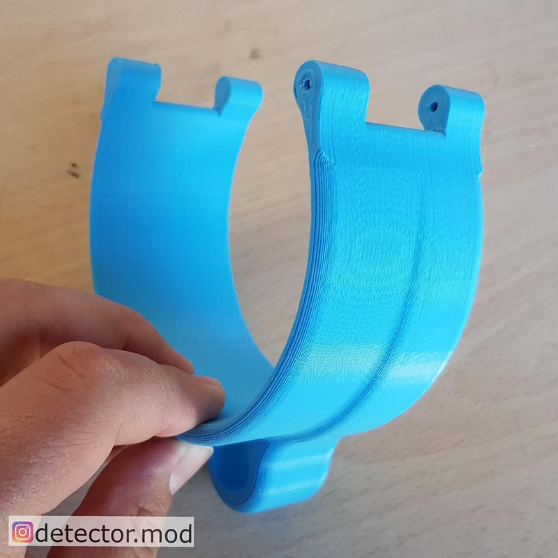

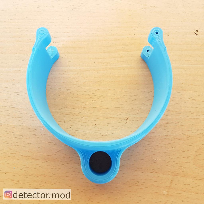

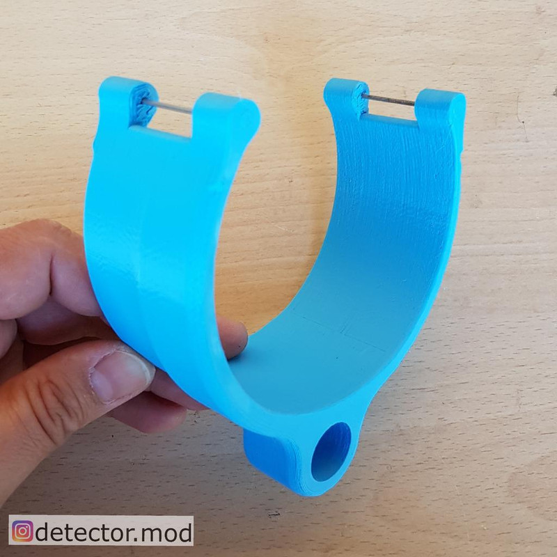

Немного фоток.
Готовлю короткую штангу, из остатков материала, на лето.
Ручка, подлокотник, наконечник штанги напечатаны.
Здорово экономит время - вкалывает робот, счастлив человек.

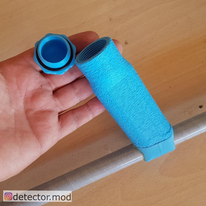

Репутация: 154 кг
Вот ручка:

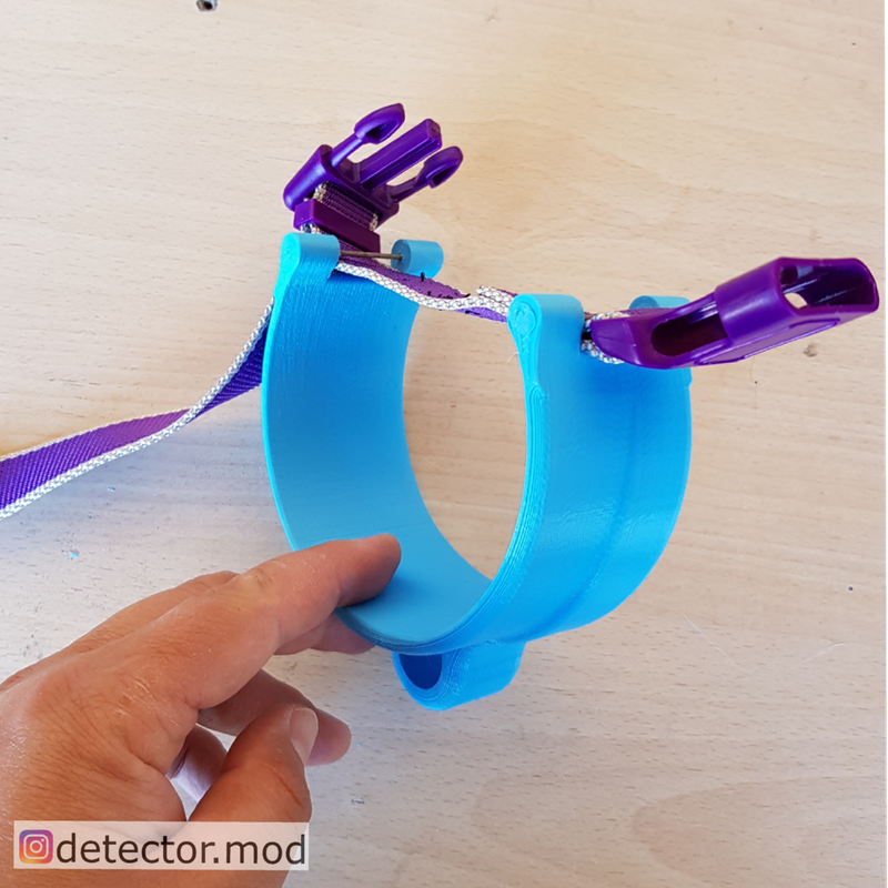

Жека,цвет гламурненький. biggrin.gifИ накой тебе пряжка на ремешке подлокотника?Я липучку ставлю.

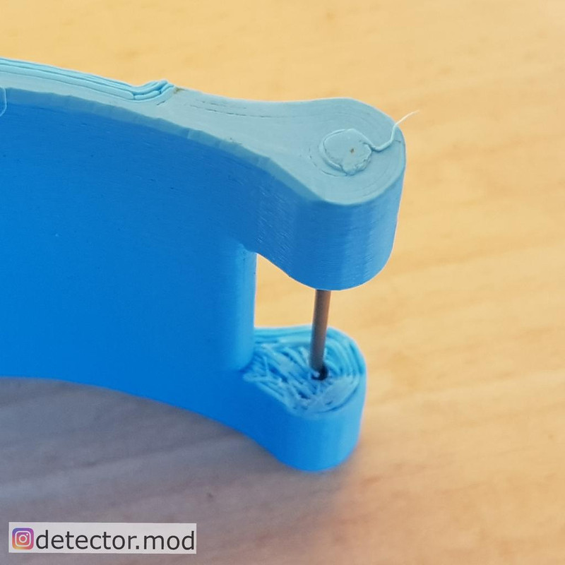

Цвет, Женя, потому что пластик по скидке wink.gif))). Можно было бы покрасить, но это лишнее.
Липучки готовой не нашел, а ремешок с пряжкой - в соседнем магазине (ошейник для собаки).
В подлокотнике правильно реализована проушина для ремешка. Такая не сломается (помню просто не внушило доверие то, как тебе на печатном подлокотнике сделали...)

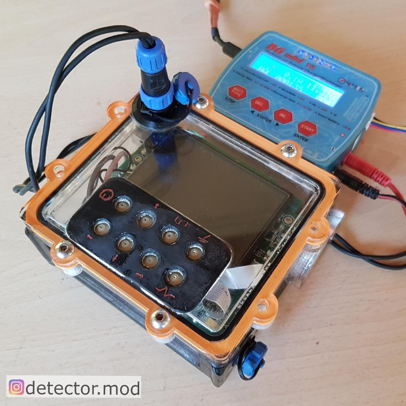

Сделал себе средний етрек.
Пока фото и клип, потом ещё деталей добавлю.

Водные испытания:
Вакуумом с помощью 12в вакуумного насоса и реальное погружение на 2.5м.
Сообщение отредактировано pjrough: Jun 15 2019, 16:30

С такими подписями под кнопками и формой- это очень напоминает наручный компьютер пришельца из фильма "Хищник 1". Эту приблуду так и цеплять надо, на руку, а не на штангу. Ту же причёску, бусы из костей и чесать пляжи по ночам пугая пляжников занимающихся эротикой и пьянкой! )))) Будет бомба! ))) https://www.youtube.com/watch?v=UVizTXszzwc
