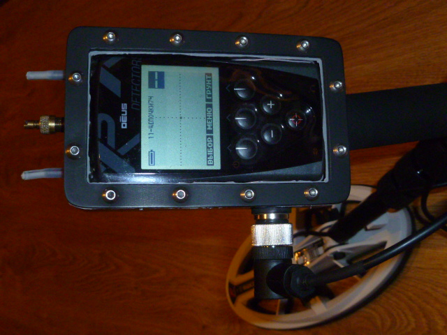

Ну разве самую малость! Мне вот надоело глюки слушать, и коннекторы сушить.. между прочим, есть мнение, что икелитовские коннекторы одни из лучших! 49.gif
А вот наши ученые доказали, что если завести кабель внутрь, можно избавиться и от глюков, и от контакта металла с водой- там на гайку выходит экран кабеля. Прибор Инфиниум- никто не пользует- а зря! Он ничего не отсекает, поэтому ничего и не пропустишь!

Икелайт скомпонован лучше всех в плане уплотнения. А штырьки контактов конечно тонковаты.
Ну и колечко уплотнительное должно быть целым.
Ты все перекинул в заводской корпус?

Так точно! Одна катушка все равно давно глючила, и коннектор был раскурочен (типа сдавал в ремонт, безрезультатно)
Колечки то o-rings все целые, но думается мне, их надо периодически менять.. На другом приборе остается возможность замены катушек, но честно- они все пять и не нужны..

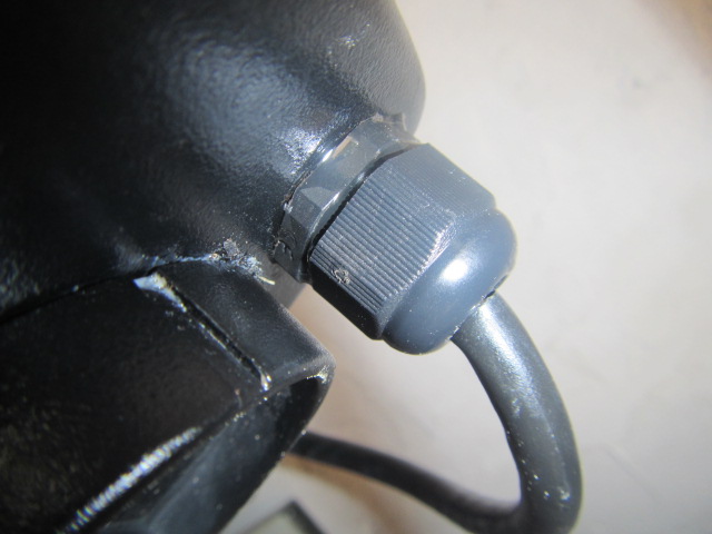

Наконец то доделал, 2.5 месяца ждал литий с китая, продавец успел уже деньги вернуть обратно за потерянные аккумуляторы а они вот только пришли smile.gif. В блок поставил на 1.8А в катушку на 1.5А, думаю заряда дней на 10 должно хватить а может и на дольше, ну и конечно телескоп из карбона, удобная штука оказалась и недорого если напрямую с китая заказывать.

Монопод из карбона покупал в прошлом году, можно прямо так и забить на али и выбрать размер под свои нужды. У тебя же море, поэтому думаю что из алюминия что из карбона хватит на сезон максимум для твоих условий, алюминий сильно будет окисляться.
Я бы для эква на твоём месте купил бы там на али просто трубу метровую из карбона нужного диаметра и запилил из неё штангу короткую для подводы, подлокотник можно сделать скользящим для регулировки вылета катушки.
