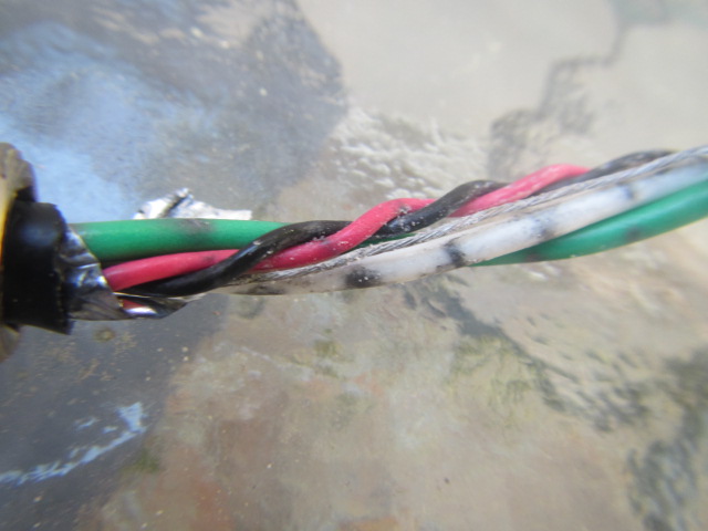

Кто-нибудь использует силиконовый спрей для обработки прибора, катушки и кабеля после промывки и просушки? Имеет это смысл для продления срока эксплуатации кабеля и профилактики трещин? А то, как выясняется, вода попадает внутрь кабеля через микротрещины , что приводит к очередным глюкам..

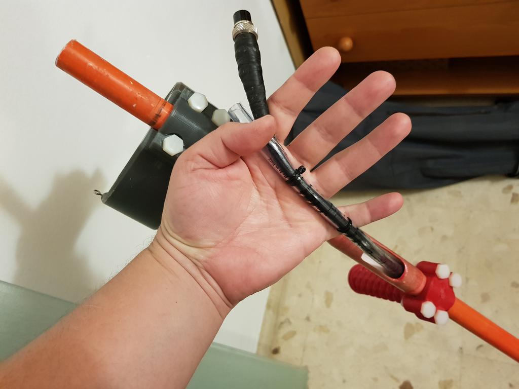

Я прибор мою практически только летом, когда на пляже души работают. Ничем его не саду. Прибор всегда в машине. Ничего ему не происходит.
Вот сменная катушка второй год ждёт своего часа. Пока ещё не дождется.
Секрет прост. Из прибора наружу торчат только пластиковые детали (кроме болтов крепления).
Кабель катушки пропущен внутри штанги. защищен сырой резиной и пвх трубкой сверху.
из за слоев не перегибается и не изнашивается.
