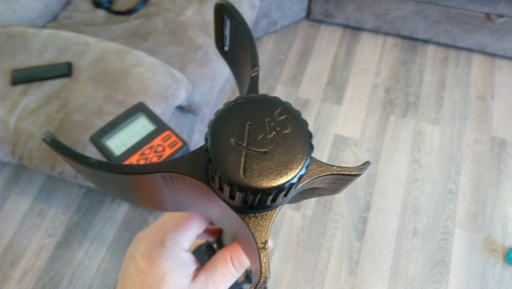

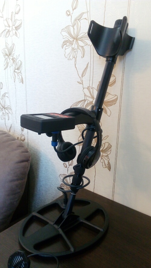

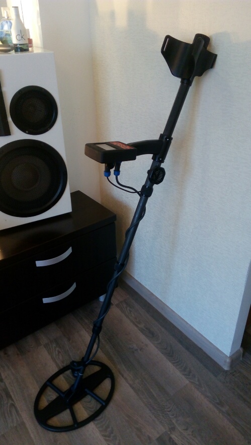

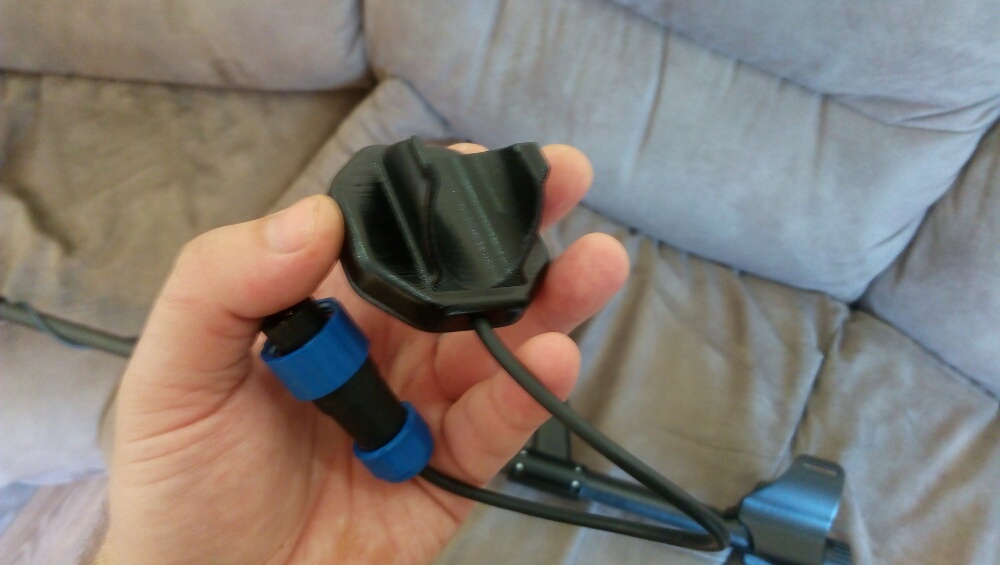

Изготовил детали и собрал очередной герметичный универсал на основе плат Кощей Х45. Штангу изготовил из карбона, Есть возможность оперативной замены питания (Li-Ion 18650) а также замены источников звука, в зависимости от вида поиска.

Красиво получилось. Я так понял,динамик выносной,когда нужно? А что за подлокотник такой? Похож на Деус,только как бы он на такую штангу налез?

QUOTE(Baiker @ Mar 25 2019, 10:17)
Да, динамик выносной, когда нужно.., так же и подводные наушники, проводные и беспроводные наушники. Подлокотник из встроенным питанием, как и все корпусные детали, проектировал и изготавливал сам.

QUOTE(Grommers @ Mar 25 2019, 11:35)
Спасибо,хорошо получилось!

Андрей,красиво получилось,только я бы уши вывел в раене подлокотника.

QUOTE(jonikru @ Mar 25 2019, 10:49)
В принципе можно было и так сделать.., тем более что кабель питания из блока в полость рукояти выходит через гермоввод.., вход в подлокотник внутри штанги тоже через гермоввод... Может и переделаю в следующем экземпляре... На какую сторону подлокотника разъём выводить, лево/право?

QUOTE(Grommers @ Mar 25 2019, 11:57)
Я на право вывожу,так удобнее всего кабель идет мимо руки на уши.

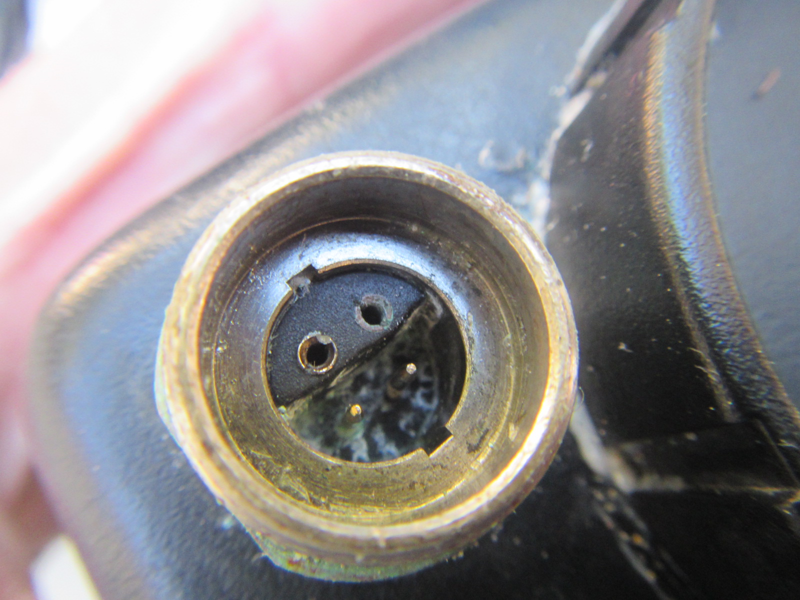

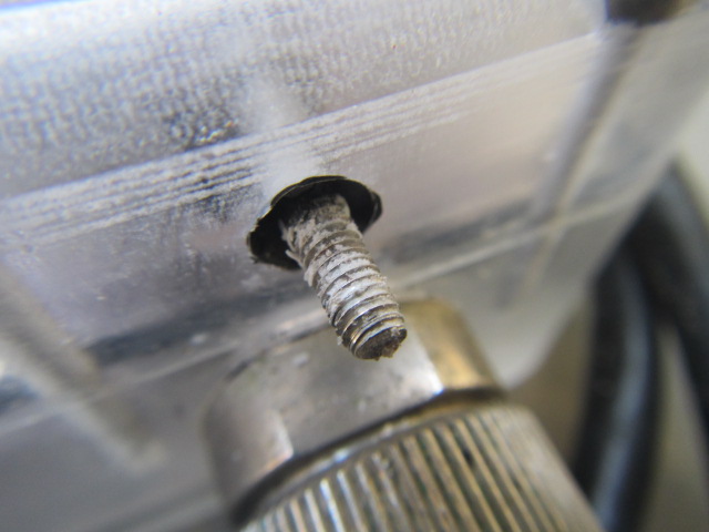

Прошу отписать тут пользователей блоков, где аккумы внутри, а зарядка снаружи, на двух клеммах. Проблем нету в электролите? У меня аккумы садятся за полчаса, на контакте (-) белый налет, на плюсе- коррозия пошла внутрь по болту, и самое главное- прибор никера не видит, галюнит, и только впритык.
Я один такой волшебный,или контакты надо изолировать? А есть резиновые колпачки с резьбой на М4 где?
WaS

QUOTE(handyman @ Mar 25 2019, 12:27)
Я не пользователь, но есть наработки..
Если контакты напрямую на акб(т.е. схема зарядки внешняя и на контактах присутствует напряжение) - окисление будет.
Если между контактами и акб стоит схема зарядки(внутри блока), то на контактах нет напряжения, соотв. окислятся не будут..

QUOTE(WaS @ Mar 25 2019, 12:52)
Подтверждаю,Василий сказал правильно.Но у Коли 40 промилей так что окисляется не электролизом а от соли.На прибор никакой реакции быть от этого не должно.

QUOTE(jonikru @ Mar 25 2019, 13:08)
Не было б напряжения на контактах, не было бы разницы в окислении.. - " на контакте (-) белый налет, на плюсе- коррозия пошла внутрь по болту"
Коля,если о Жекином корпусе,то по твоим симптомам похоже рыгонула плата балансировки,и у тебя на болтах напруга(тестор и мерить)

QUOTE(pjrough @ Mar 25 2019, 15:22)
По описанию Николая похоже на электролитическую коррозию.
Как могу понять, разговор про Жекин бокс. У него там диод стоит и схема зарядки. .... Не знаю что и сказать.
Коля, та померяй тестером есть ли напряжение на контактах и сразу все ясно станет....
Жень, бокс на Инф Жекин, с начала о клеммах не знаю-
в воду сразу не макал, а сейчас напряжение
за пол-часа заплыва упало с 12,5 до 10.4В.
Как я знаю? Да меpяю тестером на клеммах. Почему в воду полез? Вроде должна быть защита, и я сам видел коллегу с Экплором, кот.фотки выставлял- там контакты голые.
А вот связаны ли глюки с разрядом питания- изолирую от воды, узнаю.
Сообщение отредактировано handyman: Mar 25 2019, 16:06

QUOTE(handyman @ Mar 25 2019, 16:02)
..а сейчас напряжение за пол-часа заплыва упало с 12,5 до 10.4В...
Так не должно быть..
Без погружения напряжение не падает?

Везде соль..мать ее.. резинки уплотления мажу смазкой, один хрен.. еще немного, и повыбрасываю разьемы, сделаю наушники и катушку напрямую. Жалко только, что много катушек..
