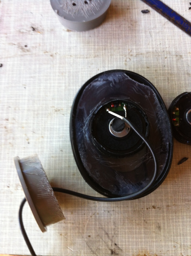

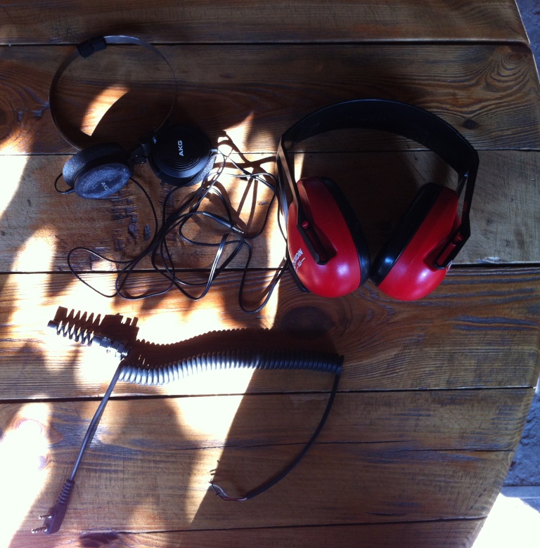

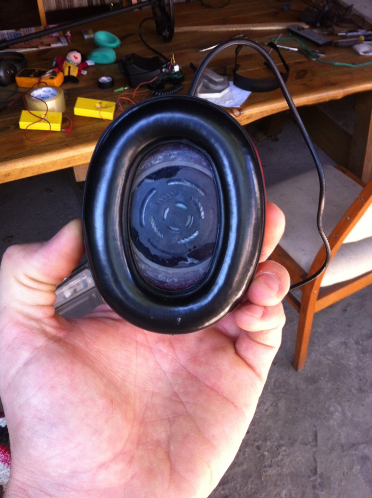

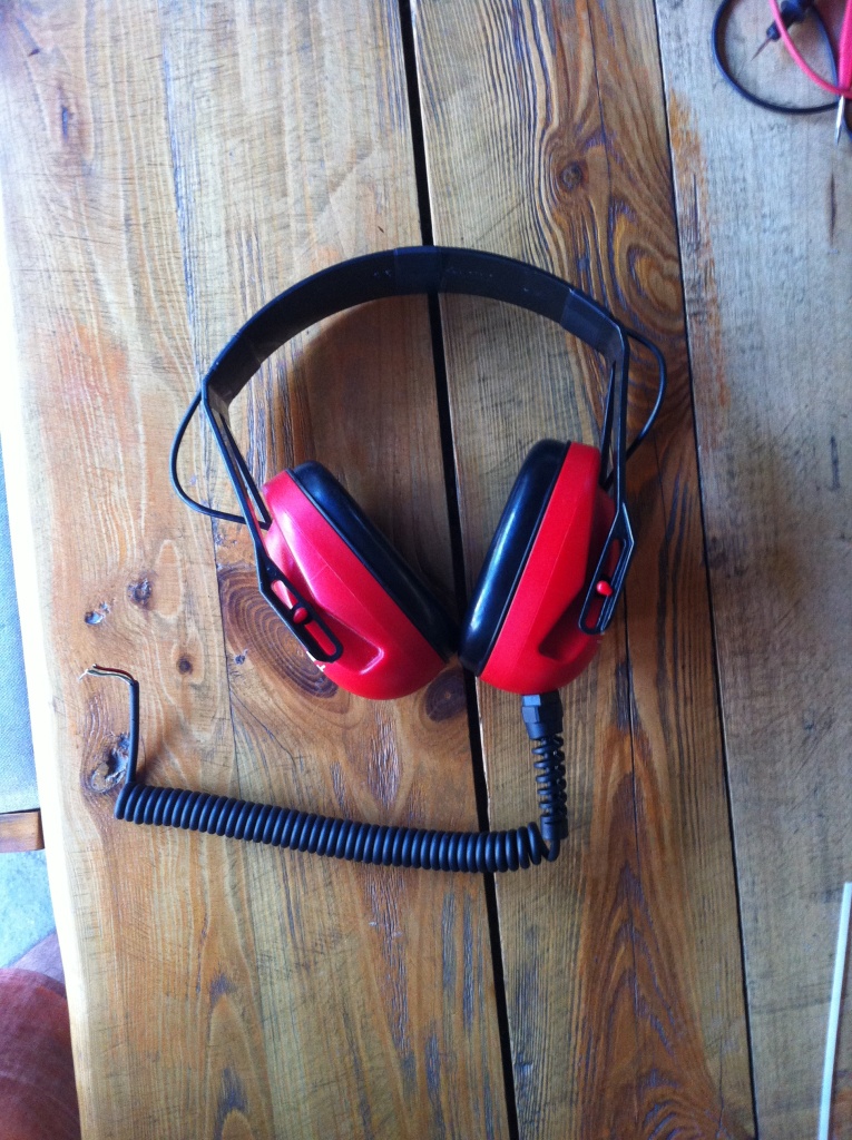

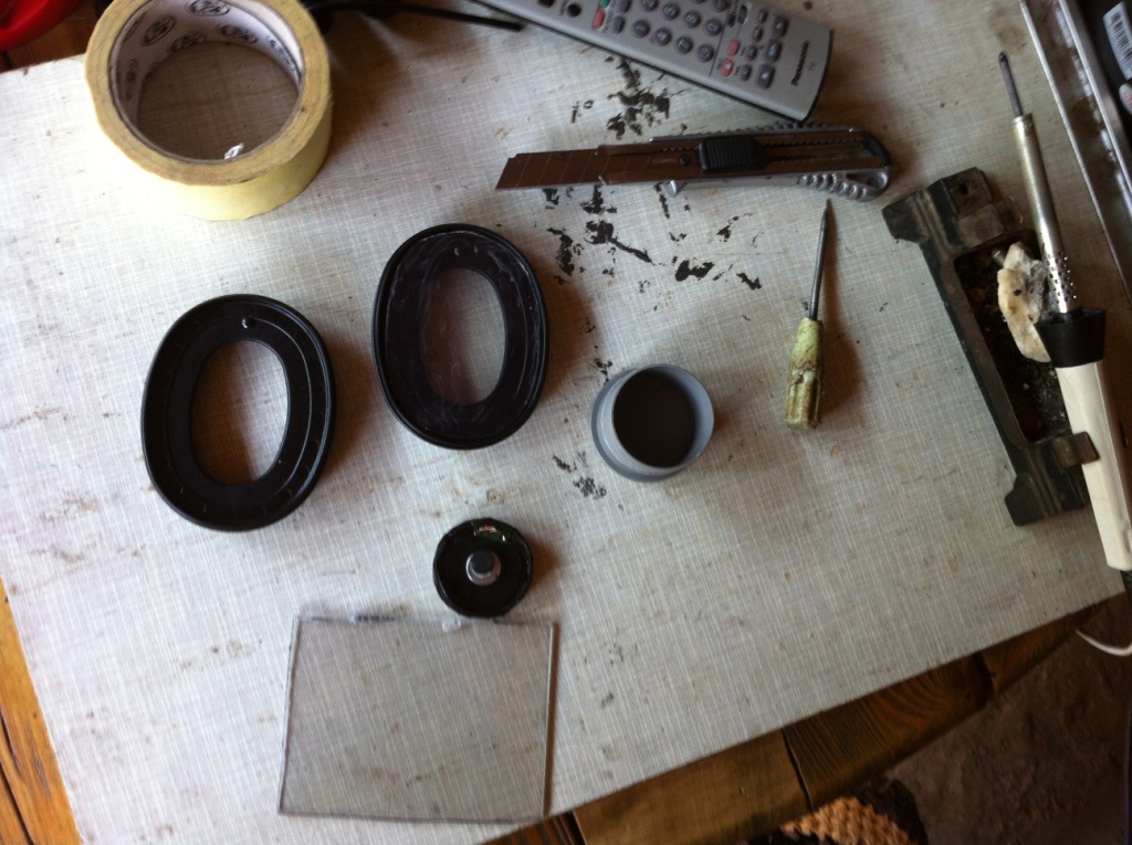

ребята спасибо всем Вам за советы
все учту
сегодня сделал наушники
вот что получилось
вот еще
еще фото
оргстекло 2 мм,сам корус для динамика обычная заглушка на канализационную,трубу срезанная до нужной высоты,все швы проклеил своим клеем теперь гарантия что не потечет+промазал герметиком
вообщем получилось все как я и думал,звук очень хороший даже в гермокорпусе,намного лучше чем я ожидал,а звук в нашем деле это многое если не все
ну и наконец то готовый вид

Это получается нормальные непромокаемые уши открытого ношения? А сколько встали по деньгам? до 50$?
Следую своим курсом!
zheka s
post Aug 24 2014, 15:24
Создана #291
Сообщений: 685
Зарегистрирован: 11-March 13
Из: украина,город у моря
Пользователь №: 53,946
Репутация: 139 кг
[quote=Аксель,Aug 24 2014, 14:56]
я брал
наушники доноры 40 $
наушники красный 10 $
Кабель витой тоже 10$
