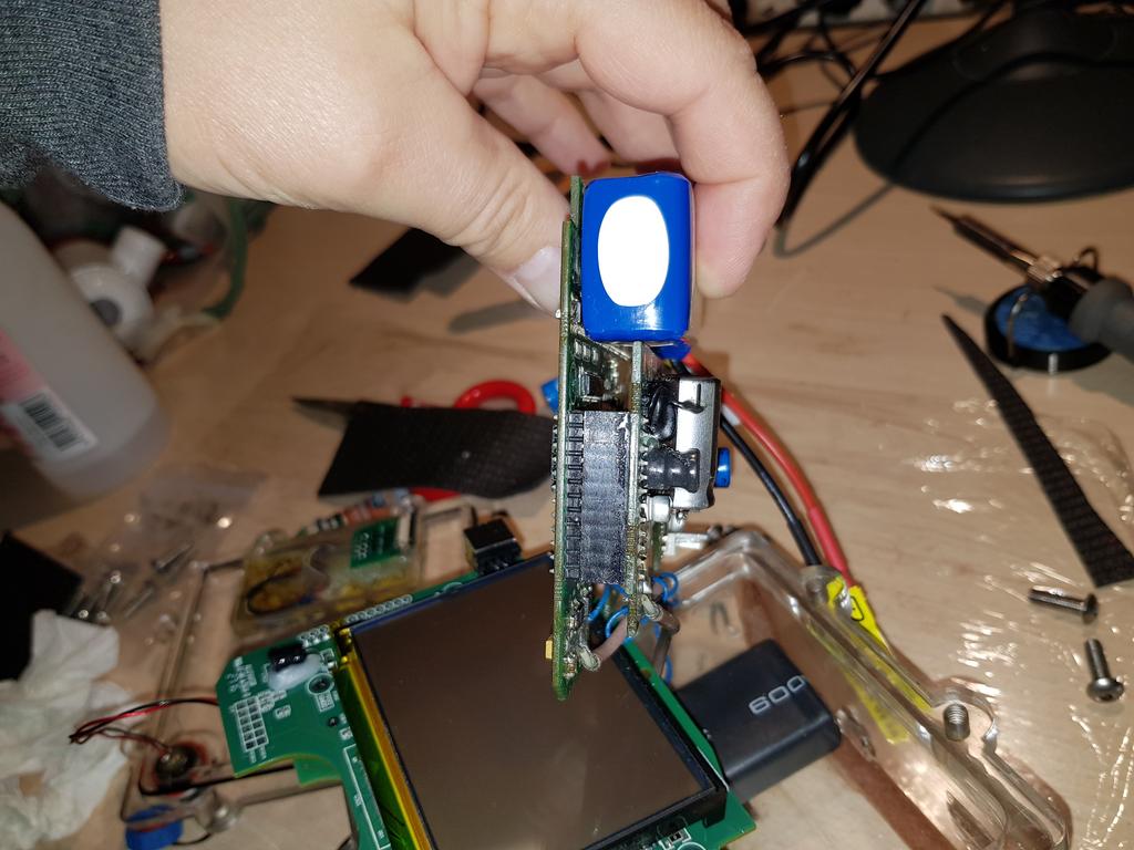

QUOTE(jonikru @ Feb 1 2019, 18:48)
Пока новый фендиперцевый прибор не купил https://www.reviewdetector.ru/index.php?sho...=1990162&st=100  cheesy.gif Сделал три заготовки под проверенного экспа,один себе и два на заказ. user posted image
Женя, виду отдельный бокс для 3 х 18650 делаешь. свежая идея, но уже и плюсов ставить некуда.
От хороших 18650 прибор месяц будет работать, но зачем нам вечный примус?
Я сейчас ставлю компактную батарею на 1250 мАч. Хорошо то, что она влезает как раз в свободное место короткой платы:

QUOTE(pjrough @ Feb 1 2019, 21:43)
Жека у меня 3 по 2000а стоят и их хватает на четыре копа,на пятом апарат выключился.Да и хочу что бы отсек акумов был изолирован.В этой сгеме на толщину забил.будет на 10мм толще,но зато под локтем.
Женя, вижу отдельный бокс для 3 х 18650 делаешь. свежая идея, но уже и плюсов ставить некуда.

pjrough
post Feb 1 2019, 22:05
Создана #2708
Сообщений: 2,516
Зарегистрирован: 20-May 12
Пользователь №: 43,346
Металлоискатель: minelab xterra 505
Репутация: 154 кг
Ну у тебя либо копы очень длинные, либо потребление большое.
Потом прикидкам, етрек с наушниками повешенными вместо динамика, потреблял меньше100мА но больше 50мА.
Тоесть твоего аккума хватило бы на 20 часов. (У меня на другое етреке стоит аккумулятор 2.2 подобного плана)....
