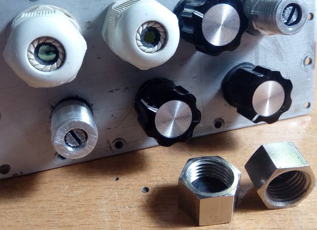

QUOTE(Peshechod @ Jan 22 2019, 19:41)
Я, конечно, извиняюсь, но там представлено 2 устройства:
- 43,5 мм (высота) это COPPER 243,79 руб. с доставк.
- 45 мм (высота) это  STAINLESS STEEL 319,59 руб. с доставк.

Пока новый фендиперцевый прибор не купил https://www.reviewdetector.ru/index.php?sho...=1990162&st=100 cheesy.gif Сделал три заготовки под проверенного экспа,один себе и два на заказ. user posted image
