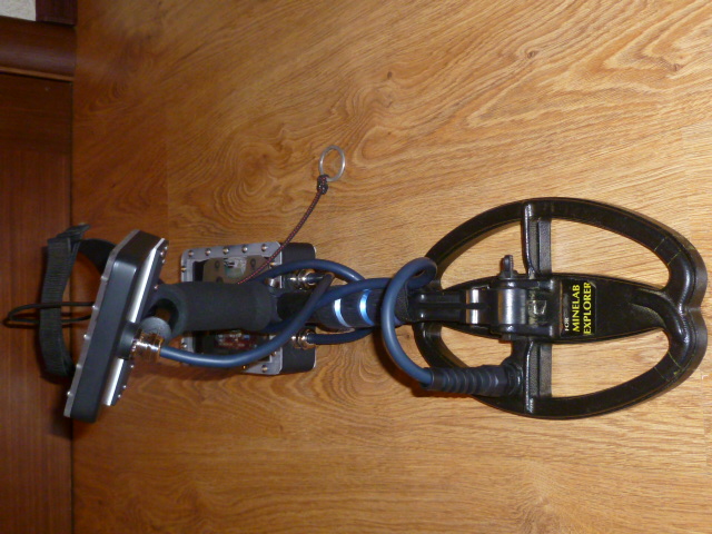

Долгое время ходил с гарреттами и заметил за собой привык за это время к визуальной идентификации VDI, после того как вставил подсветку под жк индикатор постоянно туда посматриваю краем глаза. Поэтому решил немного переделать конструктив своего старого экспа под свою хотелку и задачи, катушка будет 5х10" не съёмная, до кучи заменил кабель на ней и дополнительно вставил схемку со светодиодом дублирующую звуковой отклик, на прошлых приборах эта штука хорошо себя показала особенно при нырянии в мутной воде.

QUOTE(Сетевой @ Jan 19 2019, 14:51)
хорошо получилось! нечего добавить,я так хочу на стх сделать
