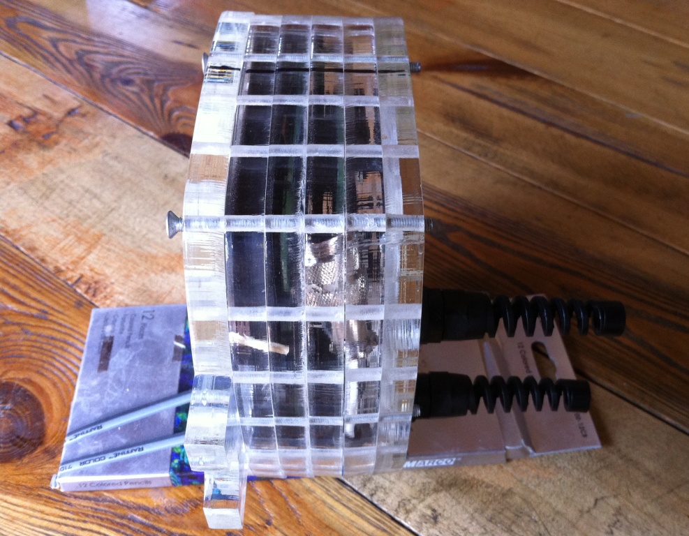

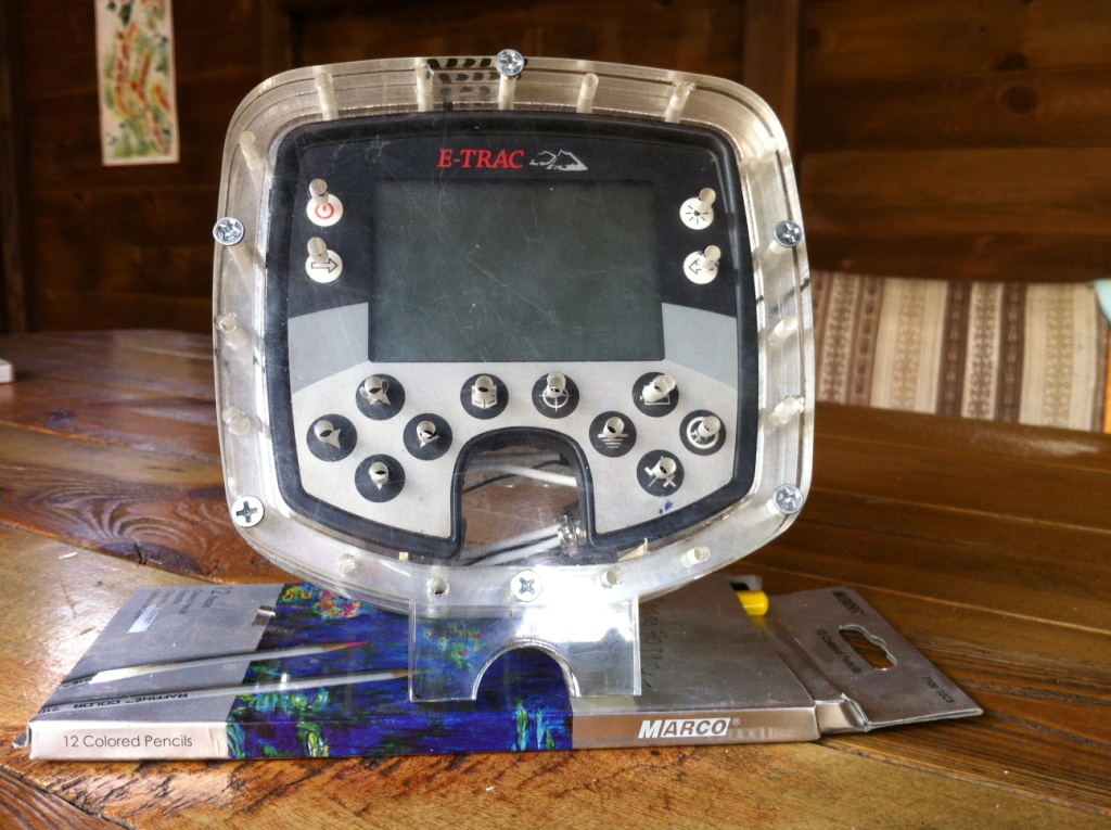

вот сегодня подоганал работу,что то начало вырисовываться

post Aug 22 2014, 16:54
Создана #273
Сообщений: 685
Зарегистрирован: 11-March 13
Из: украина,город у моря
Пользователь №: 53,946
Репутация: 139 кг
еще фото

Неплохо вышло, с слои будут склеены между собой? Или там просто будут прокладки?
Аксель
post Aug 22 2014, 17:10
Создана #275
Сообщений: 1,277
Зарегистрирован: 16-November 06
Пользователь №: 919
Репутация: 207 кг
самый ужасный момент - герметизация всех 14 кнопочек...
Пока что получается красиво!

zheka s
post Aug 22 2014, 18:22
Создана #277
Сообщений: 685
Репутация: 139 кг
QUOTE(pjrough @ Aug 22 2014, 17:05)
середина состоящая из 4 слоев будет склеена воедино,а верхняя и нижняя крышки будут......
пока не решил,может кто что посоветует,склоняюсь к герметику для аквариумов

Репутация: 139 кг
QUOTE(Аксель @ Aug 22 2014, 17:10)
поверьте мне ничего страшного,я уже делал опытный образец кнопки,так вот кнопку ту я проверял под 3 кг давления все работало даже после 400 нажатий(жаль тогда не фоткал,а кнопку отдал на размножение одному горе-токарю который ее просто потерял)
в понедельник должны отдать кнопки,останется их просто подогнать,сфоткаю покажу

QUOTE(oceanhunter @ Aug 22 2014, 17:31)
А как решается проблема с воздухом в таких компактных боксах? Там есть место для пакетиков с гелем?
места на самом деле там много,обычных пакетиков 5х5 см с обуви,влезет 3-5 штук я думаю.

post Aug 22 2014, 18:36
Создана #280
Сообщений: 2,516
Зарегистрирован: 20-May 12
Пользователь №: 43,346
Металлоискатель: minelab xterra 505
Репутация: 154 кг
советую вырезать прокладку хоть из камеры авто. Я вырезал из мягкого силикона, который купил в отделе посуды (прокладка для теста в печку,... что то типа того).
