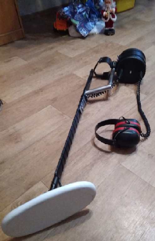

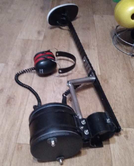

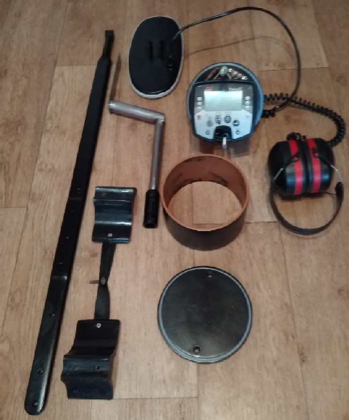

Всех с Рождеством! (а я их придумал первый 14.gif ).
Не могу сказать, что очень бурно провел новогодние каникул в плане большого количества мероприятий, но точно не бездельничал smile.gif.
Лепил бокс на Эксплоер так как мой старенький Соверен неизвестно выживет ли.... Конечно до таких высокотехнологичных мастеров как Жека, мне далеко... Но зато цена вопроса низкая, и неубиваемый получился. Этот будет жить долго так как протекать ему некуда.... Хорошо , что Эксплоер хранит последние выбранные настройки и включается одной кнопкой сразу на них. Для тех, кто тоже ковыряет Эксплоеры, сдаю секрет, если хотити сделать включение магнитом через геркон (как у мну), то знайчте , что из 10-ти контактов на плате в ряд, куда приходит шлейф за включение отвечают два: считаем справа до пяти, и считаем слева до пяти, получается два центральных контакта, подпаиваем к ним паралельно проводки, выводим их на геркон, и усе, дистанционный включатель-выключатель на Эксп готов! wink.gif Всех с праздниками podmig.gif

Бляха, все очень красиво.
Володя, а плоская штанга по длине регулируется, или просто имеет 2 положения?
Боксик с Эксплорер не плавает? Чем-то приходится отгружать?
И как тебе вообще Эксплорер в море?

С Наступившим Володя ! В трубе- подводный вариант Эксплорера?

Парни, по плосской штанге, я крайне редко хожу с прибором и со скупом, практически всегда плаваю, поэтому для хождения-плавания на штанге есть два комплекта отверстий, открутил с ближних, переставил на дальние, вот и все, удобно и надежно.
По боксу, конечно у Женьки весчь элегантная и в руки взять приятно, но по долговечности материалов, мой простите вечный, а акрил все же имеет срок службы,да и Женьке надо ж как-то зарабатывать, будь акрил неубиваем вовсе, тоже не вариант для производителя... wink.gif . А по весу, ну че сказать, во-первых верхняя и нижняя крышки имеют толщину под 3см, тяжелые, во-вторых не забываем про 3 батарейки 18650, которых не видно на фото, они за коробкой подклеяны, в третьих гайки внутри и снаружи бокса, нержавеющие шпильки... короче у бокса положительная плавучесть, но очень близка к нулевой получилось, я так и хотел, чтоб размывая можно было бросить прибор, а он чтоб "завис" в воде в положении готовом продеть руку и продолжить поиск
