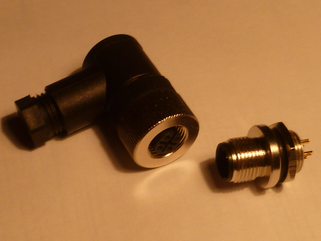

Модернизирую сейчас своего подводного экспа, катушку буду заводить в корпус напрямую через гермоввод т.к. надоели глюки из за пластикового коннектора, как на фото выше, сами разъёмы хорошие не текут но не подходят для поиска когда постоянно меняется среда воздух-вода-воздух (глюки).
Взял на пробу вот такие, латунь хромированные, внутри залиты смолой, поставлю на наушники, посмотрю как себя поведут может и катушку через них подключу потом, есть такие же полностью из металла с экранировкой соединения проблем не будет.

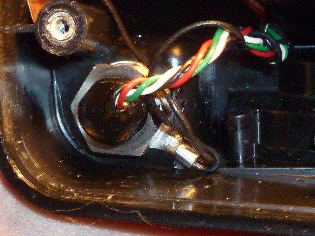

Тогда №3 Если делать по уму в корпус пластикой обязателен медный стаканчик экрана, и заливается наглухо, ни чего не наполнятся и естественно не может стечь. Если вы допустили теоретические промахи в своей конструкции приведшие к печальному результату , не проецируйте их на всю теорию кабельных высокочастотных соединений. ))) Я только что вам привёл железобетонное основание- На оригинальных соединениях IP68 нет ни каких фантомов!!! Почему? facepalm.gif
Разъёмы из пластика IP68 в оригинальных мд производитель не использует именно по этой причине, а вот с оригинальными IP68 из металла таких проблем не возникает потому что они заземлены уже в самом корпусе facepalm.gif , далеко ходить не нужно смотрите гарреттовские разъёмы IP68 с заземлением.
Вот без этой шайбы с заземлением под гайкой гарреттовский IP68 будет петь при каждом опускании вынимании из воды

То что металлические корпуса заземлены через зазёмлённую маму и ежу ...- похоже велик опять изобрели.))) Вы что не сталкивались с полностью пластиковыми оригинальными разьёмами , только гайка с резьбой (тоже к земле когда вкручивается) всё остальное только пластик. Навскидку: Зо-Зо, Крузер, Эквинокс (у него не разбирал, но вид так) У Зо-зо там правда ещё и феррит висит. Ну и резать кабель как можно ближе к входным цепям.
