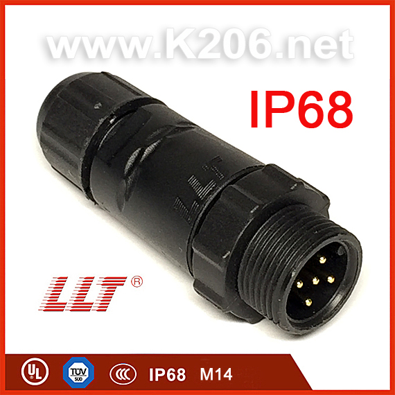

IP68 SP13 2 Pin 3pin 4pin 5pin 6pin 7pin Кабель и разъёмы, Вопрос к спецам, такие часом не подойдут мечу на разрыв кабеля под сменные катухи.Уделите минутку своего драгоценного pioneer.gif

Подойдут. Только у них в 80% плавающие контакты (как попадёте), держит только колечко. Кто их ставит, дополнительно проливают смолой с тыльной стороны площадки контактов обоих частей. Заливать когда мама воткнута в папу! )))
Ну и выводы экранной жилы делать как можно короче, так как корпус пластиковый. Варианта то всего три: 1) этот. 2) гермобанка с обычными разьёмами . 3) разьёмы IP68 из правильного металла , не подумайте чего ))) (нержавейка,титан,латунь,позолота)- дорогие.

Я имел в виду вот эти, а не с синими гайками (хотя и с синими гайками три вида их, от полного никуда, до -терпимо) Они более менее приличные:Присоединенное изображениеПрисоединенное изображение Ну и цена 2$ за штуку не кусается.

Ну эти вроде нече,с синими мне не понравились,резьбы мелкие.Главное чтобы кабель нормально входил.И следить за торцевой резинкой.
