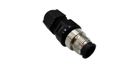

Взял себе для бокса под Фишер вот эти:Присоединенное изображение проверили нормально работают. Только зараза мамы от них дорогие, ну раз корпус из карбона, решил что уже тут экономить.

QUOTE(Потрошитель @ Dec 16 2018, 15:08)
главное делайте так, чтоб эти коннекторы заменить можно было через полгода - год.
Конкретно тот коннектор, что на фото (это амфенол). Цинковая гайка в соленой воде быстро корродирует. лучше уже пластиковую модель брать.

Есть и Amphenol и есть 3M , по 12$ и по 22$ соответственно. Amphenol проработали уже год на разьёме наушников в Зо-Зо и только чуть покрылись белёсым налётом. Главное они у нас в свободной продаже , не надо заказывать и ждать неделями. 3M - вообще без нареканий работают в морской воде.

QUOTE(Потрошитель @ Dec 16 2018, 16:07)
... чуть покрылись белёсым налётом. ...
это и есть корозия. И тем она быстрее, чем концентрация хлоридов в воде и температура самой воды.
3М идет с нержавеющей гайкой...

QUOTE(pripa @ Dec 16 2018, 17:11)
Это сильно! я хорошо опресняю каждый раз и близко такого нет. Да и что мешает поменять их через год, они хоть ценник имеют вменяемый. А то вот титановый за 210$ :

QUOTE(Потрошитель @ Dec 16 2018, 19:32)
Я тоже после каждого копа клюшку под душем мою, но факт есть факт, и соль потихоньку делает своё дело! В моем случае, покупать дешевые разъёмы чтоб потом чаще менять просто нет смысла, потому что нижняя часть разъёма залита в заглушку прибора, и постоянные замены будут очень гемморойны, но и платить по 200 баксов за разъём тоже как то не хочется
