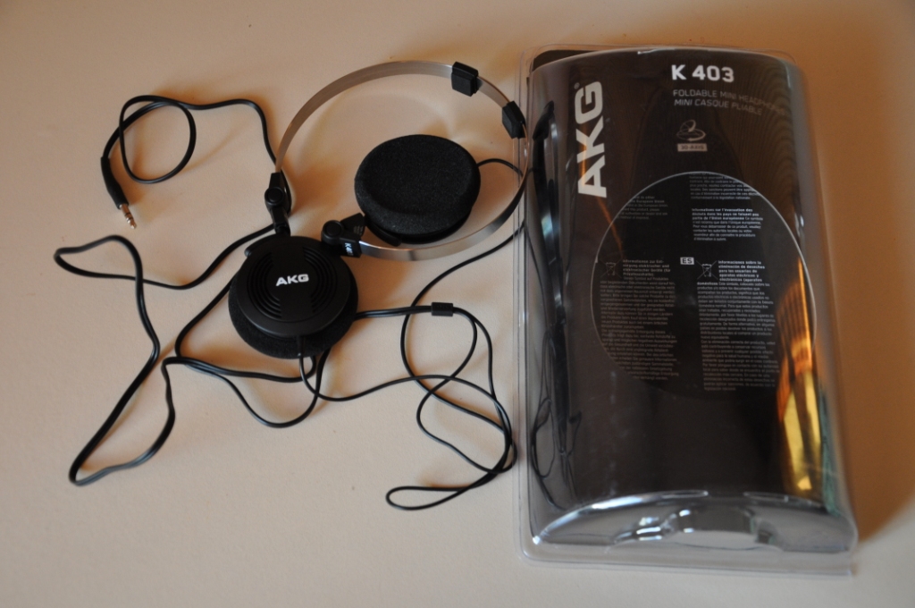

вот еще сегодня приобрел такие уши,трак зазвучал совсем по другому с ними,завтра буду их превращать в подводные
Сообщение отредактировано zheka s: Aug 20 2014, 21:23

QUOTE(zheka s @ Aug 20 2014, 22:23)
Сделайте снимки ,интересно решение поглядеть .

QUOTE(stepniak @ Aug 20 2014, 21:51)
обязательно сделаю и завтра выложу
