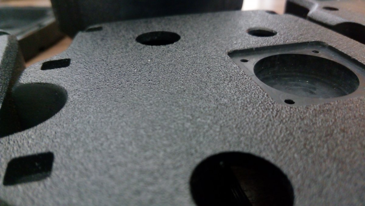

А я, тем временем, освоил технологию литья из пластика.., скоро старт ) Материал заметно прочнее чем оргстекло.
какой ассортимент?

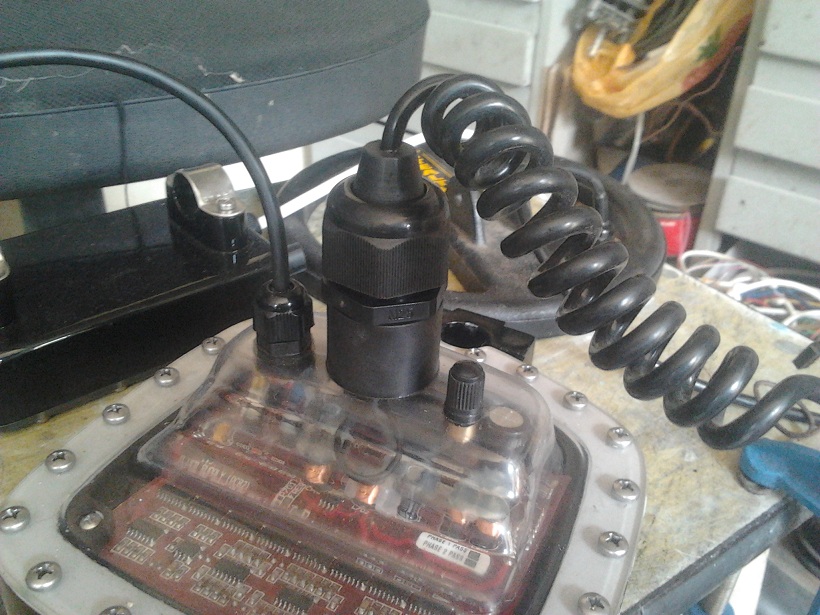

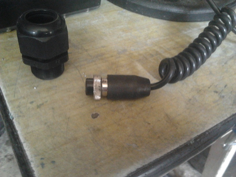

Вот так выглядит втулка на разьеме и разьем в сборе.И хрен с ним что разьем надо отпаять перед установкой втулки,зато точно не затечет.

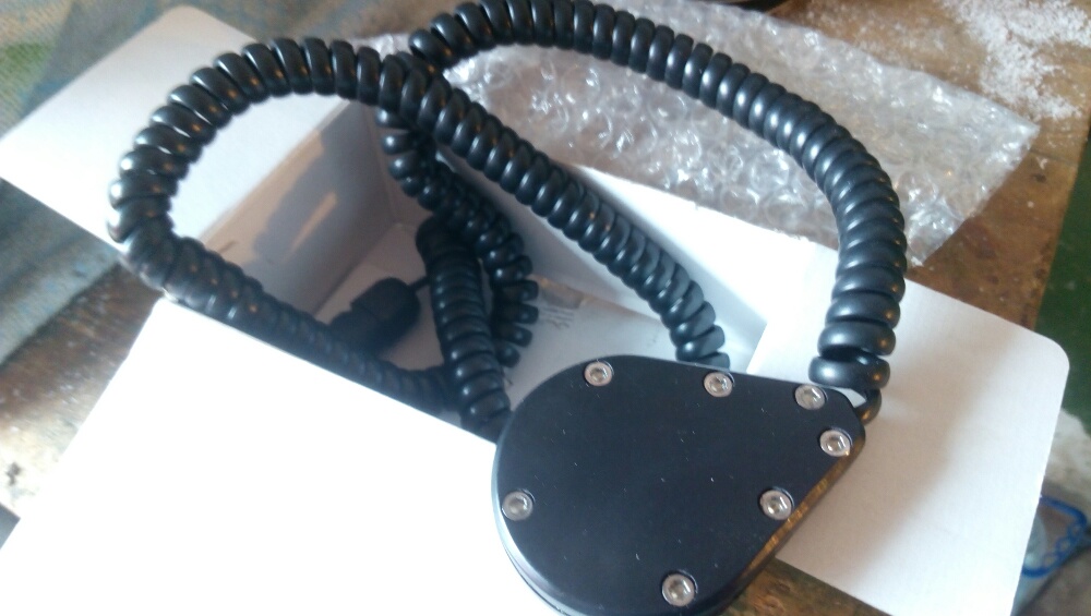

....я упорно буду делать разрезные из-за того, что не хочу лезть в коннекторы катушек. Приборов много, катушек много, если во все лезть, то нужно время и нервы... А потом на вайтс тди катушки дорогие и не известно как у них с герметичностью, так что это дополнительный повод не лезть в коннектор.

QUOTE(pjrough @ Jul 22 2018, 06:28)
Женя, хорошо выглядит.
А резинка - это серийное изделие автомобильной тематики?
Мягкая?
Если ищешь мягкую, то глянь на АлиЭкспресс силиконовую загрузку для бутылок.
Жень,втулка выточена из капролона и одета на герметик,так что герметик лез из всех дыр.Твой вариант с разрезной резинкой,чтоб не терять гарантии тоже не плохой.Тоже думаю сделать удлиненый гермовод и новые катушки ставить с резинкой на кабеле.Но я разрез и посадку на кабеле буду промазывать герметиком однозначно.Резину для этого думаю не стоит ставить мягкую.
pjrough
post Jul 22 2018, 13:51
Создана #2126
Сообщений: 2,516
Зарегистрирован: 20-May 12
Пользователь №: 43,346
Металлоискатель: minelab xterra 505
Репутация: 154 кг
Точёная деталь!
Ну отлично. Ещё один способ. Сколько людей столько и идей.
Я бы правда, если бы делал как ты, то колпачек коннектора залил бы эпоксидной со стороны, где кабель входит.
Разница с герметиком минимальна - один хрен неразъемное соединение выходит, но зато эпоксидка точно протечки везде....

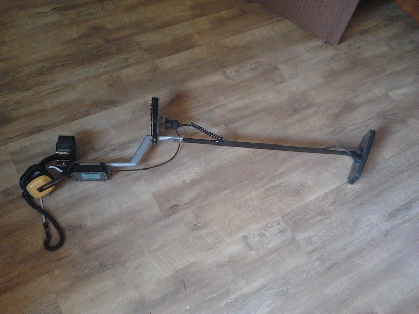

Ну вот и добил я многолетний проект с ЭКСПОМ.Вчера были ходивые испытания frize.gif Прибор в воде просто летает,толщина блока то что надо.По ходу фишер в воду попадет не скоро.Вот так это выглядит.Спасибо тезке pjrough за вдохновение и командору за идею с вакуумной формовкой.

jonikru
post Aug 1 2018, 20:35
Создана #2133
Группа: Пляжники
Сообщений: 4,444
Зарегистрирован: 5-April 15
Из: КРЫМ
Пользователь №: 2,332,129
Репутация: 259 кг
QUOTE(pjrough @ Aug 1 2018, 20:07)
Плюсомет не работает, но это отпад. Классно вышло и тонко .
Пусть прибор радует.
У меня тоже не работает smile.gif ,да он уже радует.Вчера качало не по детски и все равно ходил и получал удовольствие,как когда то по земле.Все же ЭКСП это классика 17.gif
