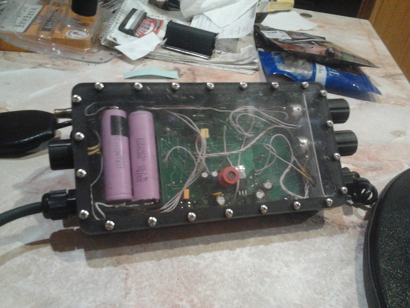

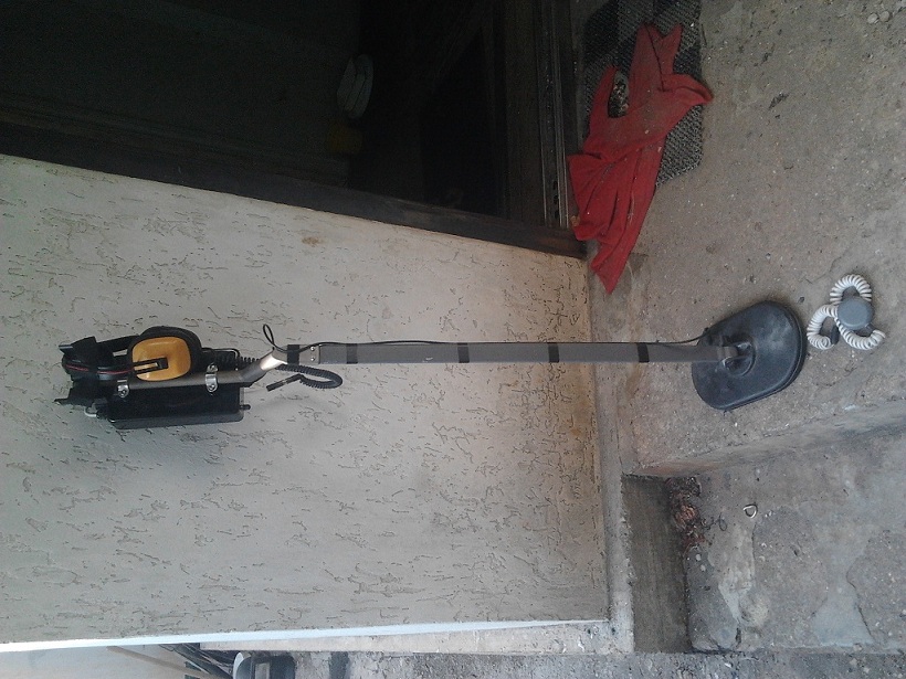

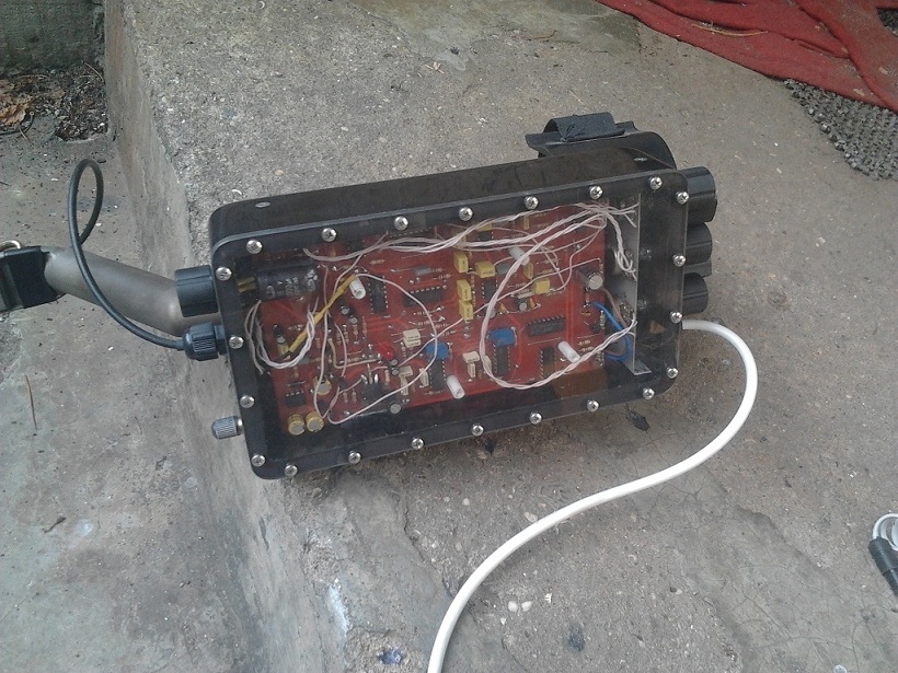

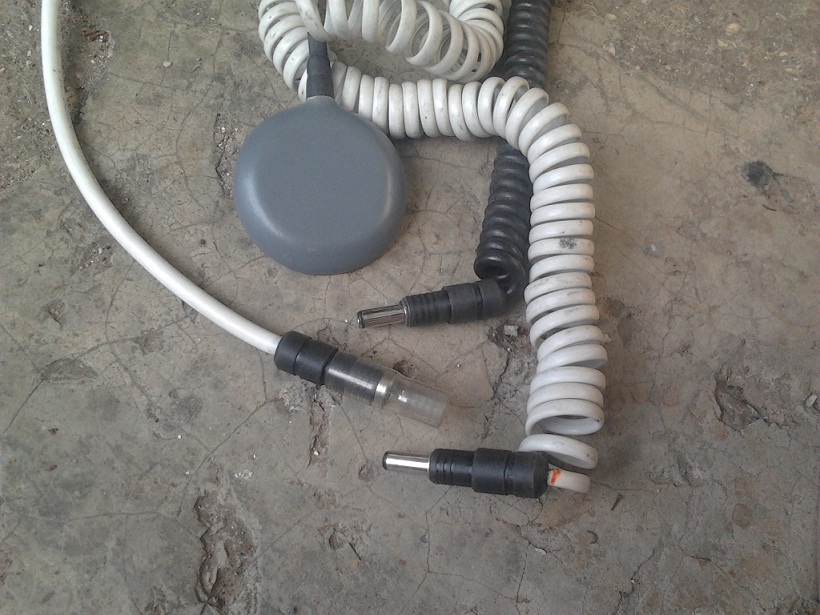

Добил я наконец пылесос.Вот что получилось.
Сообщение отредактировано jonikru: Jul 6 2018, 18:35
jonikru
post Jul 6 2018, 18:37
Создана #2109
Группа: Пляжники
Сообщений: 4,444
Зарегистрирован: 5-April 15
Из: КРЫМ
Пользователь №: 2,332,129
Репутация: 259 кг

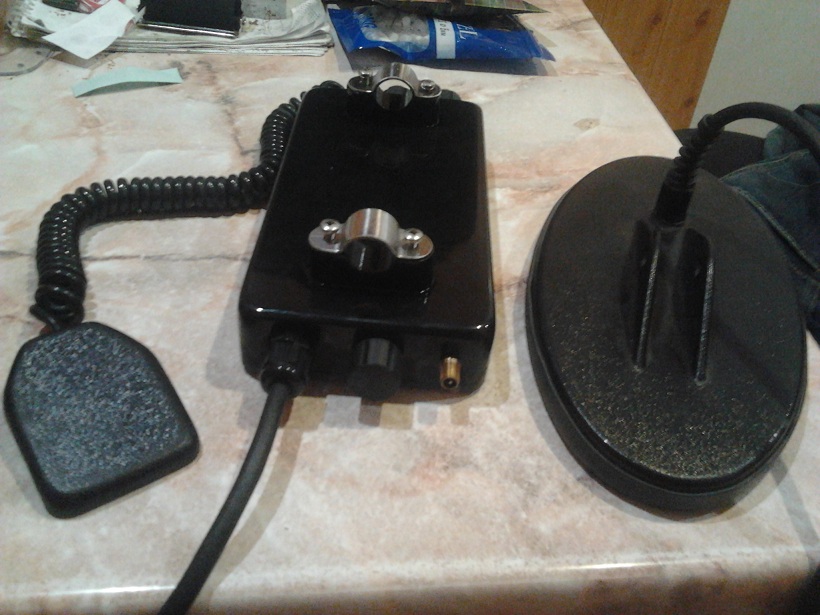

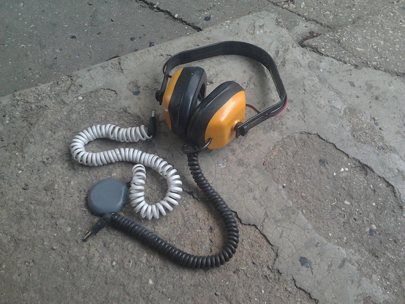

Слепил наушники и вкладыш,для их смены сделал простой как трехлинейка разьем.

QUOTE(jonikru @ Jul 6 2018, 18:34)
а что это за прибор такой?
Некоторые — подонки, некоторые — нет, вот и весь расклад. (с) Джек Керуак
jonikru
post Jul 8 2018, 00:18
Создана #2111
Группа: Пляжники
Сообщений: 4,444
Из: КРЫМ
Репутация: 259 кг
QUOTE(Никадим Цацкин @ Jul 7 2018, 19:41)
Импульсник от Флагмана.

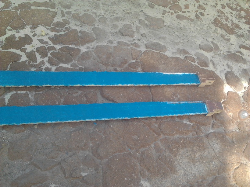

Начал делать плоскую штангу на экспа.Одну себе одну на заказ.Вот так процес выглядит.

Стекловолоконные палочки склеиваются и обматываются стеклотканью?
jonikru
post Jul 18 2018, 15:12
Создана #2116
Группа: Пляжники
Сообщений: 4,444
Из: КРЫМ
Репутация: 259 кг
QUOTE(pjrough @ Jul 18 2018, 14:50)
Не Жень чуть не так.Из стеклотекстолита фрезерую ухо катушки,сверлю в нем четыре отверстия и вклеиваю на эпокситку 8мм арматуру(стекловолокно).Потом приматываю на ровную планку арматуру и стержень(формовка под кабель).И наносится стекловолоконная шпаклевка,сначала с одной а потом с другой стороны.Потом обрабатывается и красится структурой.На фишере уже третий год,хрен сломаеш если и захочеш.

В оригинале эта штанга делается из голых стеклопрутков диаметром 8мм, это просто Евген не нашел таковых, и применил арматурные, с гладкими получается при той же прочности еще миниатюрнее и меньше расход смолы. С торца приклеивается трубка (тонкое колено от удочки) , которое потом распиливается, в результате у плосской штанги появляется с одной из сторон желоб, куда и укладывается кабель катушки.

QUOTE(jonikru @ Jul 18 2018, 14:12)
Штанга будет не разборная?
Made in Ukraine
jonikru
post Jul 19 2018, 18:23
Создана #2119
Группа: Пляжники
Сообщений: 4,444
Из: КРЫМ
Репутация: 259 кг
QUOTE(Grommers @ Jul 19 2018, 16:48)
Разборная но не складная.Я не разбираю прибор.И не меняю длину.
