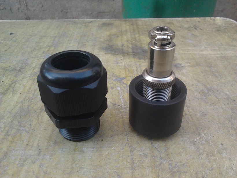

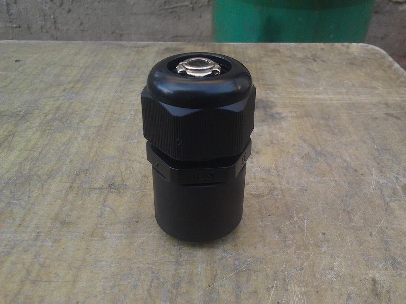

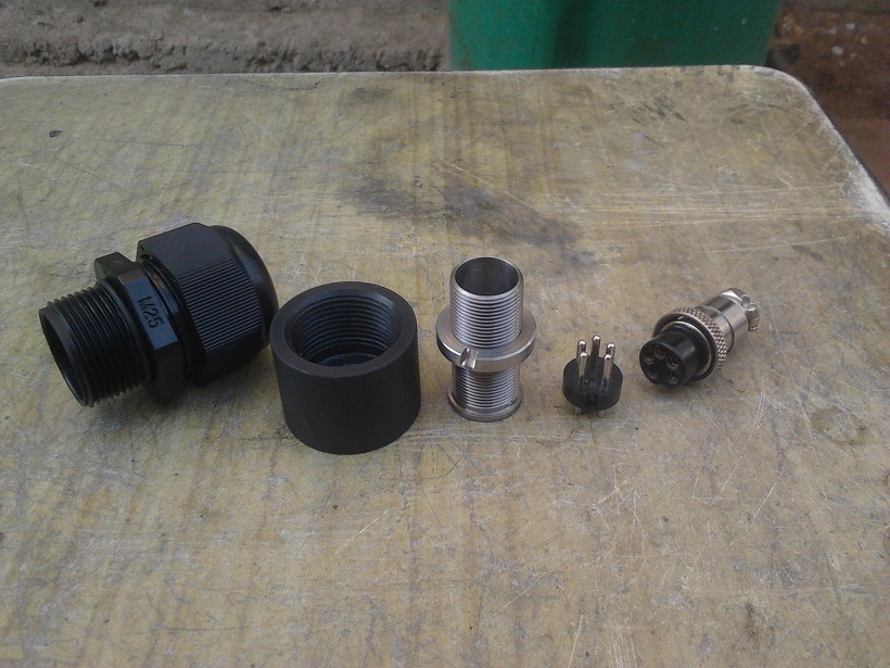

Привет всем.Сегодня лирическое настроение было,решил маленько експом занятся.По Жекиной схеме делаю разьединение на базе большого гермоввода.Я только взял не дюймовый а 25 на 1.5 метрический.Так как у меня станок только метрику режет.Маленько пластика маленько титана и чуток подербанил разьем.Вот так примерно получилось.
jonikru
post Jun 18 2018, 19:23
Создана #2085
Группа: Пляжники
Сообщений: 4,444
Зарегистрирован: 5-April 15
Из: КРЫМ
Пользователь №: 2,332,129
Репутация: 259 кг
Вот так в сборе.На разьем катушки буду делать втулку из капролона(под гермоввод).Мне нравится как выходит,спасибо pjrough за идею alko_2464.gif

QUOTE(jonikru @ Jun 18 2018, 19:23)
мне нравится
Жек сделай еще ответку такую же с нержи или чего там использовал ,залил эпокси и как на гарике будет

pjrough
post Jun 18 2018, 21:46
Создана #2087
Сообщений: 2,516
Зарегистрирован: 20-May 12
Пользователь №: 43,346
Металлоискатель: minelab xterra 505
Репутация: 154 кг
Женя, красиво вышло.
Длины хватит, чтоб кабельный ввод обхватил кабель за коннектором катушки?
Grommers
post Jun 18 2018, 22:09
Создана #2088
Сообщений: 896
Зарегистрирован: 5-November 14
Из: Украина
Пользователь №: 2,323,068
Репутация: 75 кг
Надо было столько пилить и красить корпуса, что бы потом колхозить разъём в огромном blink.gif кабельном вводе. Чем готовый герморазъем не устраивает?

pjrough
post Jun 18 2018, 22:29
Создана #2089
Сообщений: 2,516
Репутация: 154 кг
Андрей, все просто.
Гермокапсула - это надёжное решение, вторым плюсом которого является возможность подключать штатную катушку без какой либо переделки вообще. Вот просто так, как она прийдёт от производителя.
А если учесть, что обсуждаем тут приборы подводные, то возможность вернуть по гарантии катушку, в которую не вмешивались, тоже является плюсом.
Те синие коннекторы (и черные) у меня выдерживают в среднем год использования на наушниках. Пластик деградирует от уф излучения и солёной воды. Я их даже не заливаю ничем. Они просто от руки выкручиваются, ставится ЗИП и опять в воду.

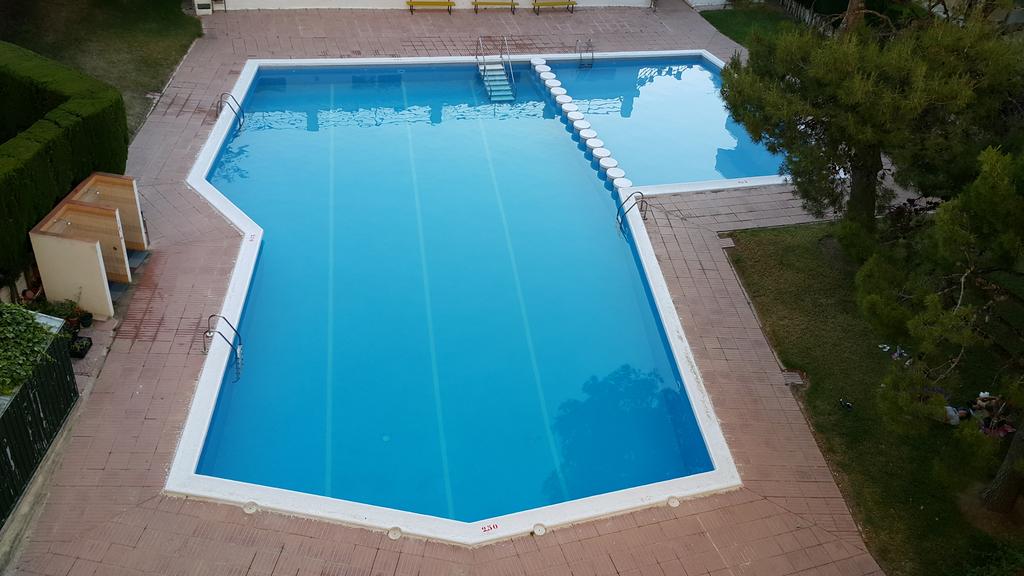

Доделал черепашьим шагом второй етрек.
Так как автоклава нет, но басеин во дворе уже действует, то предварительный гидротест будет в нем, а окончательный на 4м с хукой.

QUOTE(zheka s @ Jun 18 2018, 21:12)
мне нравится
Жень,если помниш я так делал на гарета.Траханья много а вобшем схема мне не понравилась.И поэтому было два варианта,или делать отдельную капсулу(типа твоей или Жекин вариант.И самое главное минус гаретовского розьема контакт метала с водой а вода соленая и токопроводная.

QUOTE(Grommers @ Jun 18 2018, 22:09)
Стоило Андрей еще и как стоило.Я выбрал самую не убиваемую схему.А вот эти разьемы (нифига не дешовые)были куплены год назад.Даже на наушники ставит это г.. я не буду.

QUOTE(pjrough @ Jun 18 2018, 22:29)
Андрей, все просто.

QUOTE(jonikru @ Jun 18 2018, 22:38)

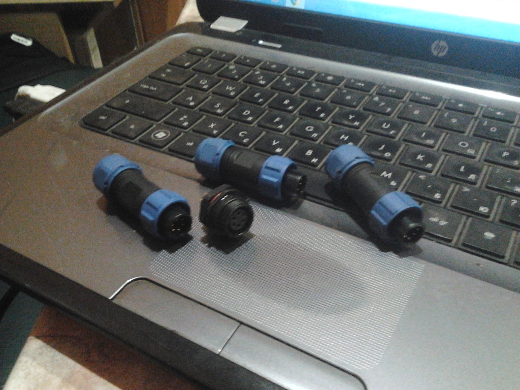

Жень, если на фото SP13 то я согласен, это не разъёмы... Я ставлю SP16 - полет нормальный.

pjrough
post Jun 19 2018, 07:07
Создана #2094
Сообщений: 2,516
Репутация: 154 кг
Ну sp16 из-за большего диаметра будут просто деградировать чуть дольше....

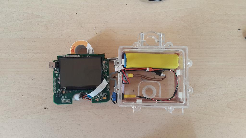

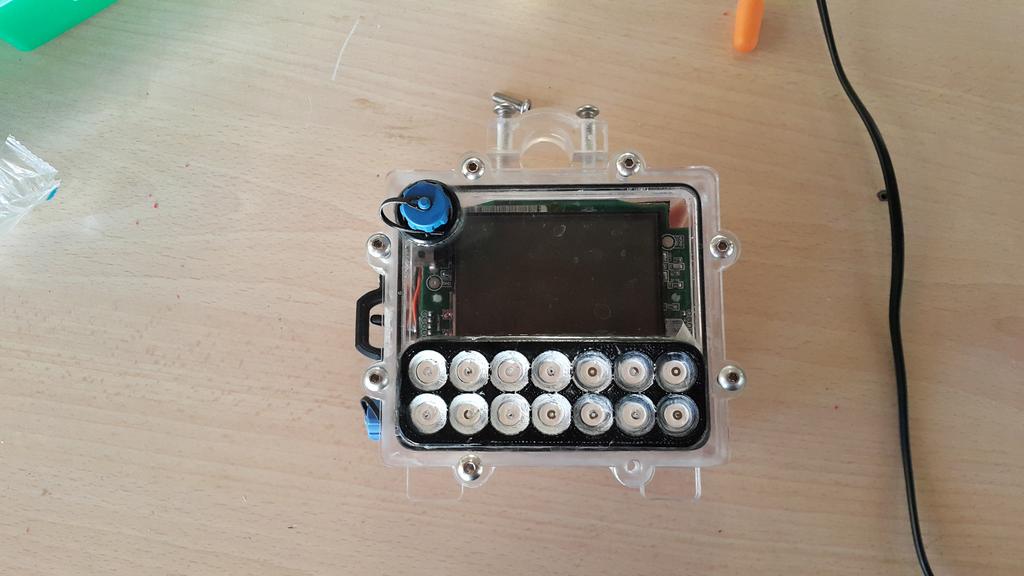

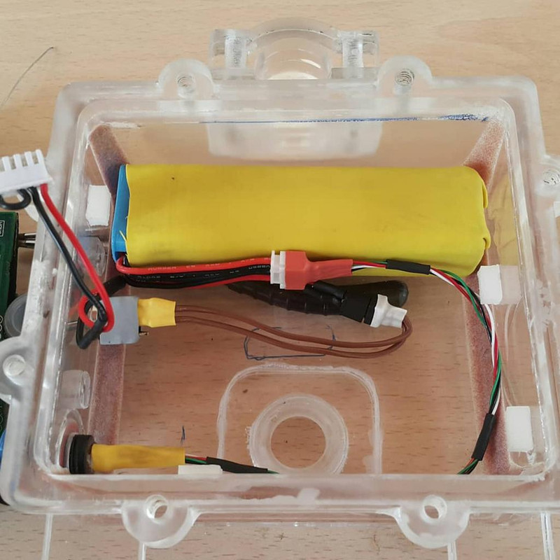

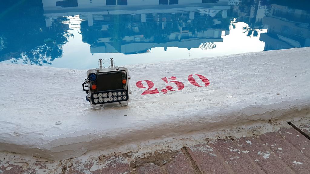

собрал компактный етрек для дайвинга / снорклинга
