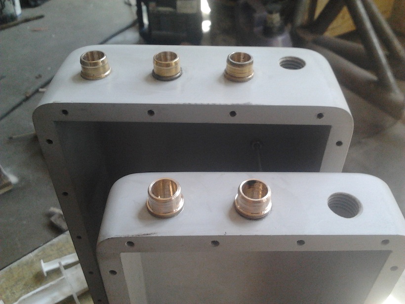

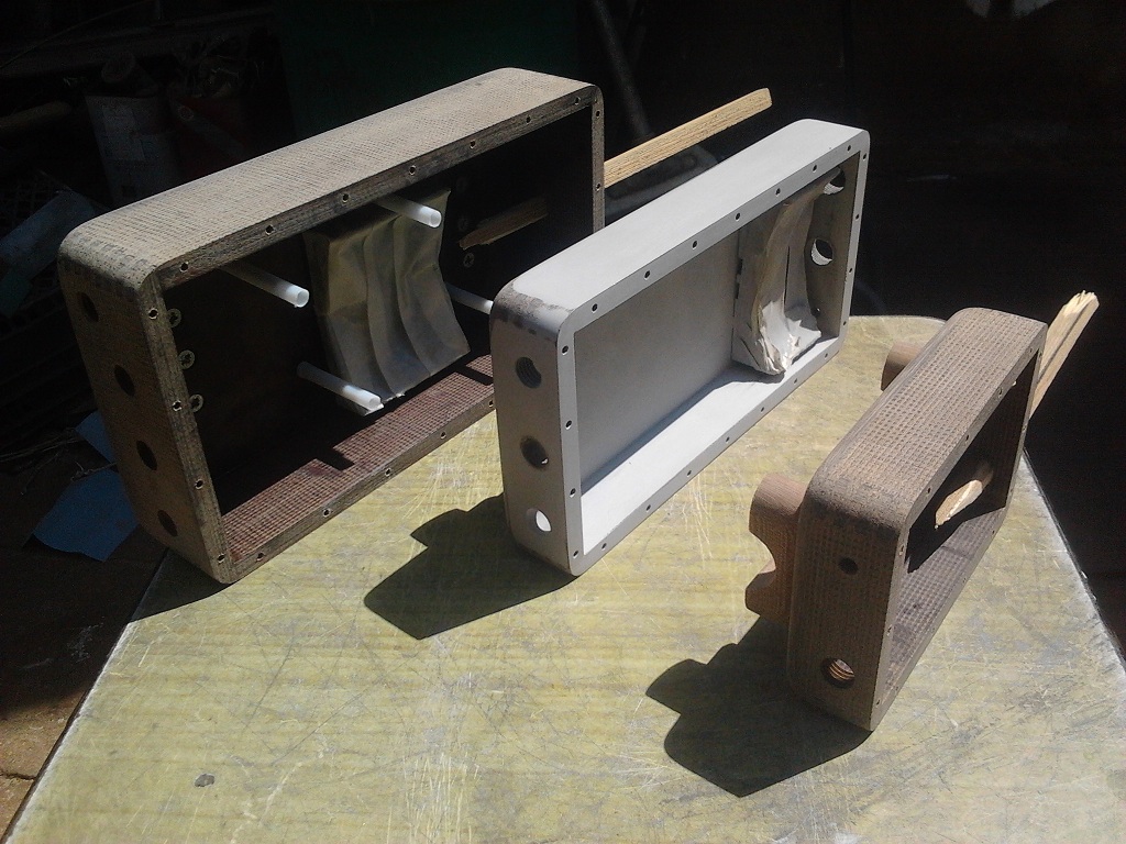

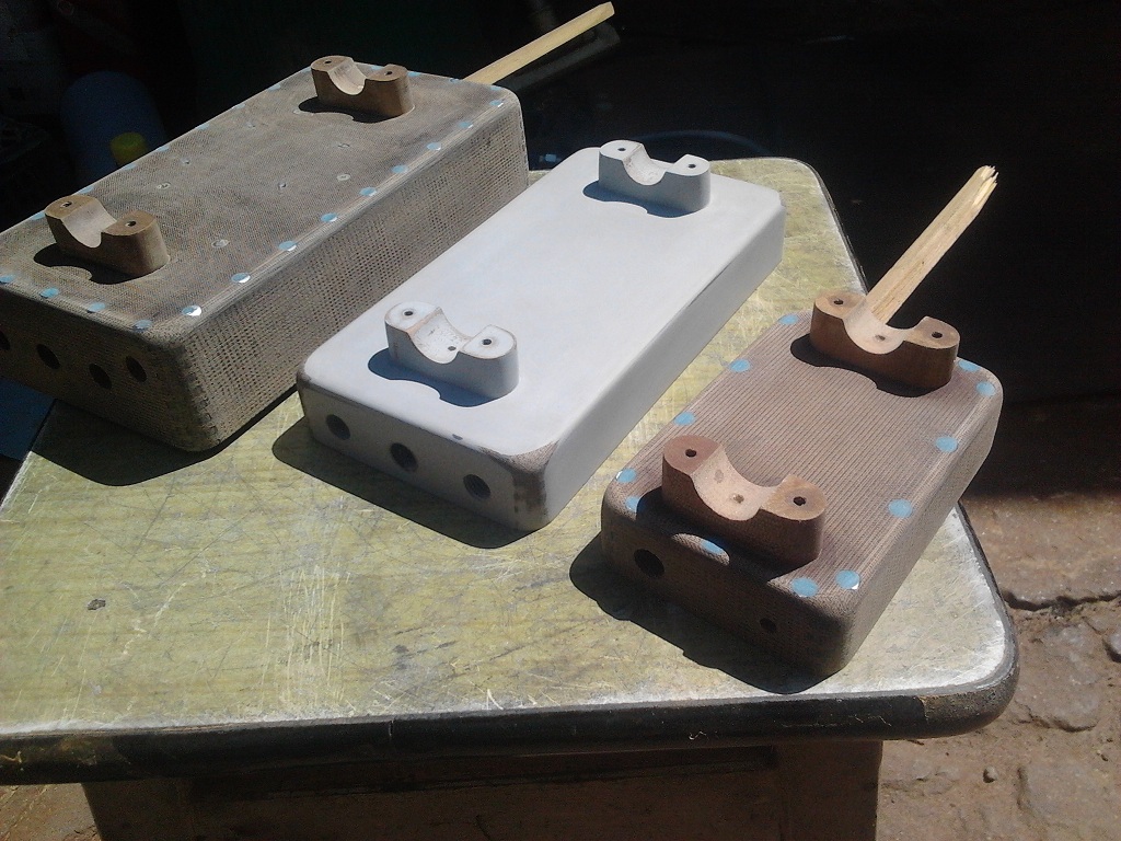

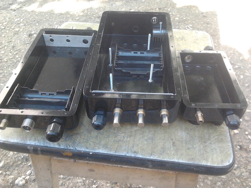

Делаю бокс на заказ для грозы,ну и себе попутно,под пылесос и акамуляторный блок на СЕ.Корпуса готовы,осталась отделка и фурнетура.Пуле не пробиваемые,текстолит пазованый и крышки будут из поликарбоната.Не знаю как электроника но корпуса меня точно переживут smile.gif

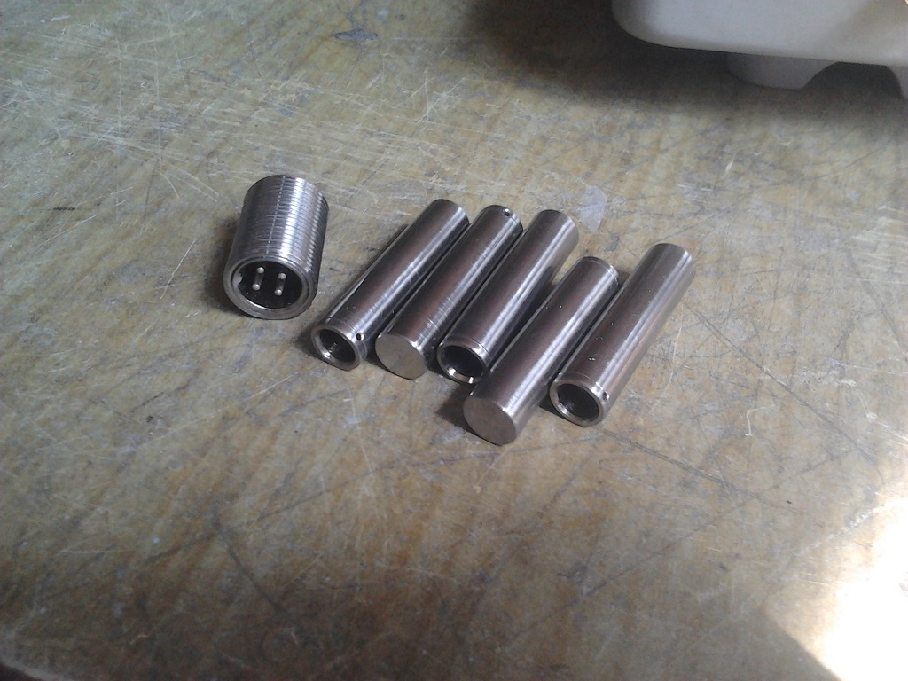

Выточил направляйки штоков потенциометров(из металокерамики,направляйки клапанов фольцваген).И на эпоксидку за прессовал.

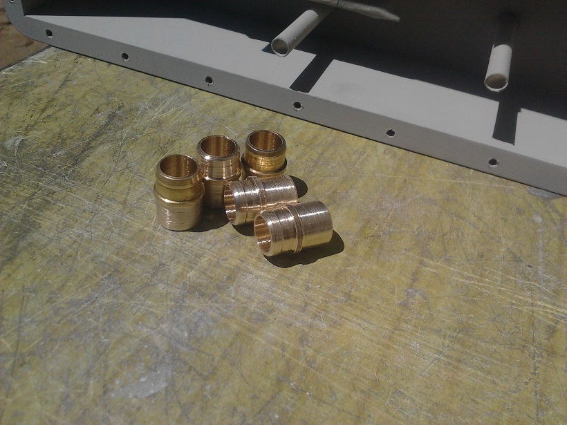

Выточил оськи потенциометров и боланс. разьемы.Времени на нержавейку уходит просто трындец 17.gif .Но зато не убиваемо как винтовка Мосина получается

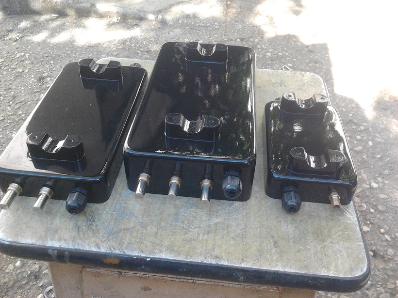

Вот такие штучки дрючки получились smile.gif , теперь осталось смонтировать электронику,то что я не люблю.

Такое всё..монументальное!!!

Женя, красиво вышло. В снизу оргстекло будет?

QUOTE(pjrough @ Jun 9 2018, 17:04)
Жень,поликарбонат.Я же без него жить не могу biggrin.gif Правда на пылесосе,все экраном будет обвернуто,смотреть вообщем не на что будет.Как я не упирался но Флагман убедил(что экран нужен).Из за этого и бокс пришлось увеличивать(зазор между платой и экраном)

Женя, с такими боксами надо не в воду залазить, а в рамочку под стекло и на стенку. Супер!

QUOTE(pripa @ Jun 9 2018, 23:36)
Меча у меня не было никогда.Даже не знаю как это выглядит.Но думаю там ничего сверх естественного.На фишер морду себе делал.
