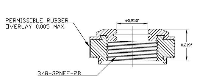

QUOTE(mast_spam @ Apr 14 2018, 10:46)
Где бы таких обрезиненных гаек купить или чем их заменить? lupsk.gif  А то валяется cz с убитой резиной на гайках.
Гайки эти от Hexseal . Те, что на фишере это гайки под ось 0.25" или 3,65 мм и резьбу 3/8".
Покупаются у Mouser или digikey. Либо ищите на сайте производителя дистрибьютора у вас в стране.

pjrough - спасибо! Разглядел надпись на гайке - APM-HEXSEAL n-9030x1/4, но резьба 3/8. Не знаете почему 1/4 в названии?

1/4 скорее всего относится к диаметру вала: 6.25 мм или 1/4".
Сообщением ранее ошибочно написав, что ось 3.18ммм. в фишере 100% 6.25мм.

SandWind - купить все же проще, чем самому что то мудрить, цена гаек вроде не запредельная smile.gif
Не просто проще а правильнее.Если самому мудрить то все нафиг переделывать надо.А там все очень не просто.Вот только вопрос,где и как их купить?Мы в изоляции с ибея не купиш.

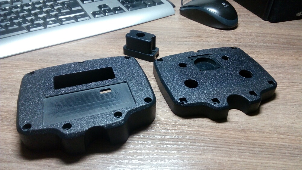

Готовимся к старту продаж нового подводника...
