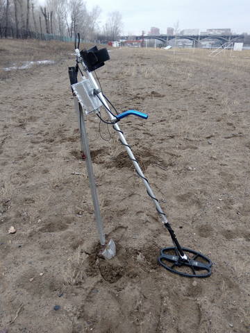

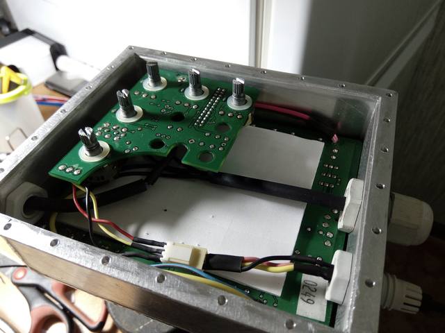

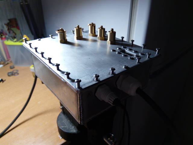

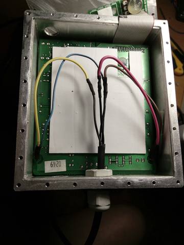

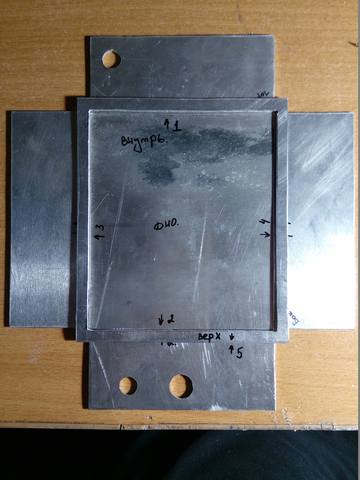

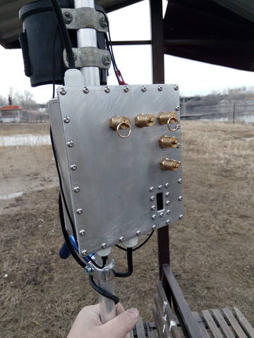

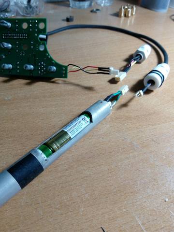

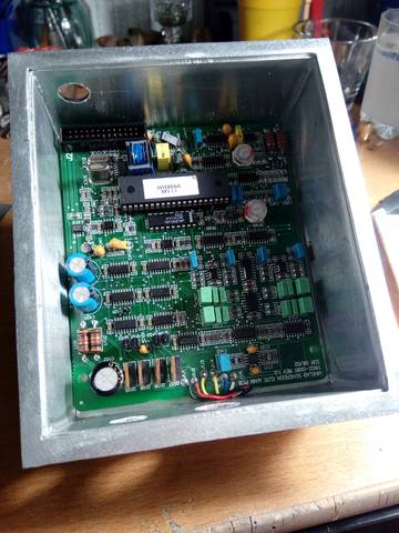

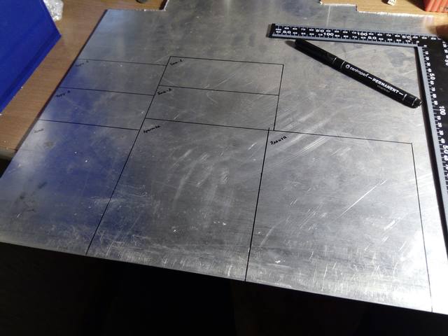

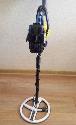

Герметизация Sovereign Elite
В наличии были только мозги в корпусе GT
Алюминиевый корпус для гмп очень хорошо себя показал, поэтому корпус для совера решил делать по тому же принципу...

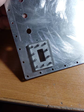

Смотровое окошко

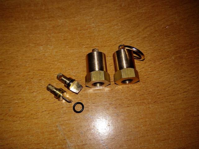

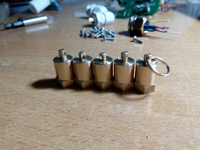

Крутилки по простому принципу.
Батарейный отсек взаимозаменяем с гмп, те один на два мд.
Получив катушку испытал, все заработало с первого раза.
Пришлось отрезать штекер катушки, потому как на водонепроницаемый он не тянет.
Запустил на прямую через гермоввод.

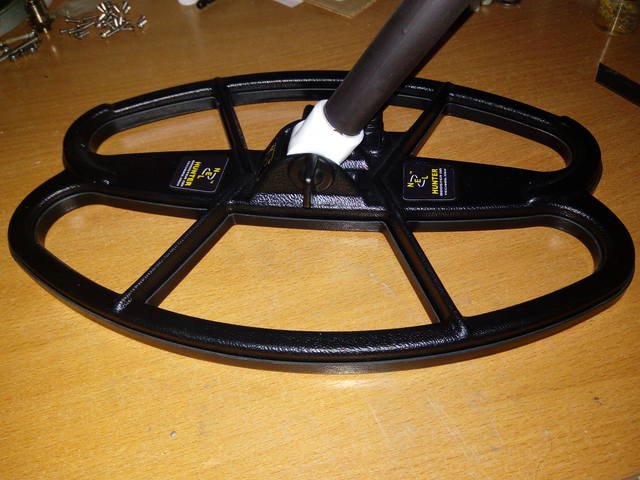

Катушка хантер от нел.
Заложил силикагеля и закрыл на герметик.
На днях прибор опробовал в реальных условиях.
Работает корректно, все понятно и просто.

God of War

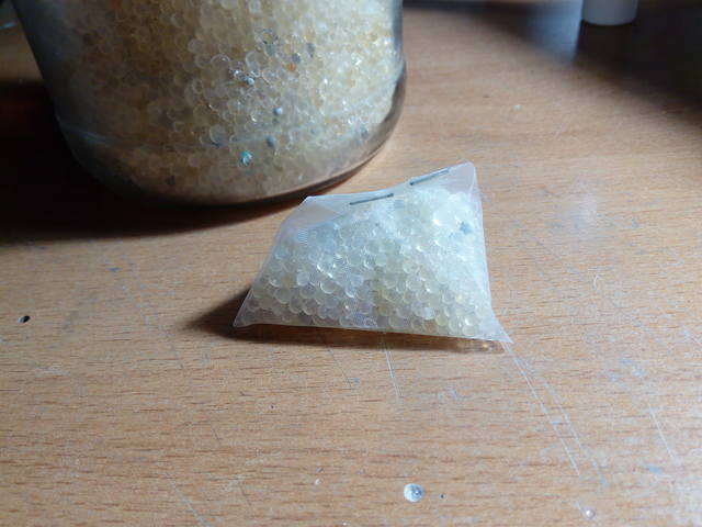

Критика.
Что за "детство" с силикагелем? Зачем?
Смотровое окно зачем? Чтобы смотреть на утопленный прибор? Только дырок лишних наделали.
Ну и главный недостаток... - тонкий алюминий = конденсат.
Вместо той гадости (силикагеля) попробуйте оклеить корпус, изнутри, пористым скотчем.., тем самым получите шанс "подвинуть" точку росы...

QUOTE(Grommers @ Mar 25 2018, 02:53)
God of War
Критика.
Детство - это лучшее, что было в нашей жизни.
А если по теме, то ничего смутного не вижу в силикагеле, а так же в лишних
отверстиях. О чем я уже отвечал на критику Флагмана Володи... "На МКС отверстий поболе"
На счет тонкого алюминия не совсем понятно. ГМП в том же алюминии с мешочком силикогеля отходил сезон и вскрылся абсолютно сухим, без намека на конденсат, а контроль осуществлялся при помощи писюна... писюн заменен на смотровое окошко.
Этот концепт лучше любой пластиковой версии. Как ни крути.

Детали "крутилок" изготавливал токарь профессионал по моему чертежу.
Сальники подбирались по допуску. Как и в версии гмп алюминиевой. Один сальник = одна "крутилка".
Поймите разницу ребята...
Единственное перед кем я покраснею за свои работы... так это перед зеркалом.

Селикагель не от несчастного случая, а для поглощения некоторого количества водяных паров,образовавшихся при изменении температуры.. .
Когда пары выпадут в виде осадков (капель) ,вот тут мешочек и сработает, удержит, чтобы по корпусы не гуляло.. .Если потекло снаружи, то абзац ..

Вроде не раз разбирали уже. Правильно сказано, мешочек для поглощения влаги которая замкнута в боксе. При перепаде температур выделенная влага из оставшегося воздуха поглотится силикагелем и потом просто ей больше не от куда будет браться. Из силикагеля влага уже не выделится.
По поводу крутилок все таки... в любой момент я могу поставить на каждую штифт и надеть любую крутилку. Но это по моему мнению будет уже громоздко, поэтому кольца.

QUOTE(God of War @ Mar 25 2018, 13:28)
У меня на Инфе гладкие крутилки с резинками, надо что-то приделать на ту, что включает-выключает, потому как на выходе с большим трудом выключаю (прибор в сумке к тому же) - кончики пальцев дубеют напрочь.

Вот именно что не раз уже обсуждали. Та влага которую впитывает силикагель с таким же успехом испаряется назад. Откуда такая информация что влага назад не выделяется? И вообще, нельзя тупо засыпать силикагель в мешочек, Это вам не коробка с туфлями... его надо сначала прожечь и на горячую быстро герметить бокс...
