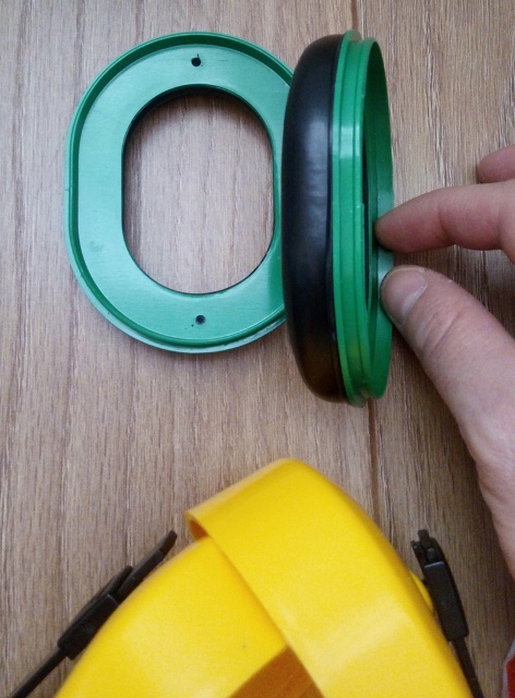

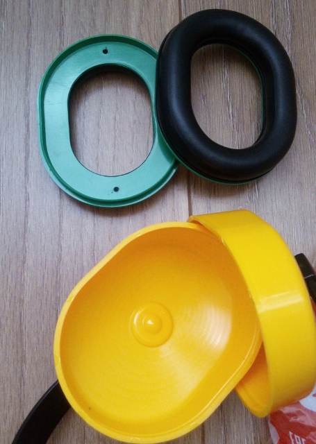

Коллеги подскажите какие динамики лучше всунуть в строительные наушники для использования ГМП и деусом.
Нашел вроде идеальные уши для переделки.

вот еще версия переделки наушников с динамической головкой в подводные.
эти вышли неубиваемыми. корпус резан из акрила и клеен, ввод кабеля залит морской эпокси а силиконовая мембрана приклеена на нейтральный с ликоновый герметик.
Динамики брал новые на 32 ома в магазине электронных компонентов.

Только ваши уши стоят 1300, а эти всего 170 рупи и тоже из качественного пластика + подушечки можно поменять.
А можно модель динамика, вижу visaton k 50 fl но поиск 32 Ом не находит выдает 8 и 16

на ушах не экономлю,
хотя для проб напечатал корпус под 3м обюшоры.
динамики наверное все же 16ом, я просто сделал и забыл

Подскажите подойдут такие динамики для ушей, сегодня весь митинский радиорынок пробежал 16 Ом не нашел, только 8 и 50

Должны подойти, если ставить последовательно вместо дикамика прибора, тоесть наушники подключать вместо динимака.
