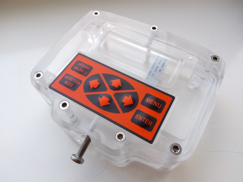

QUOTE(GROMMERS @ Nov 28 2017, 20:50)
Купил ЧПУ фрезерный станок :-) И вот, хоть и маленький, но результат (см. фото)
Видео обзор:
https://www.youtube.com/watch?v=uvbMuCZMNMw&t=27s
ЗдОрово! Уважаю рукастых.

Я тоже однозначно за прозрачный. Спасет и сохранит прибор.

Жень если есть подкачка то и пофиг прозрачный он или нет.А у прозрачных пластиков есть одна пакостная штука,давать трещины в местах напряжения.Даже поликарбонат при склейке его супер клеем на месте склейки ломается как стекло.Как я думаю что не прозрачный прослужыт в разы дольше.

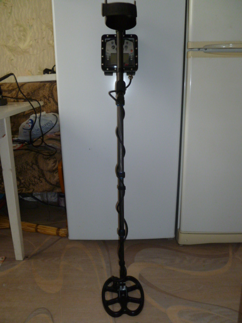

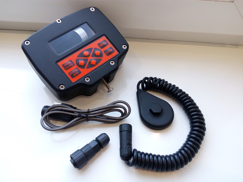

Есть у меня долгострой: Минелаб Экскалибур. Изначало мне досталась убитая плата + труба корпуса.
Плату мне оживил Андрей (Бывший), а вот все остальное приходится самому делать.
Планируется:
- сменные катушки без переделки стандартного коннектора Соверинга
- Сменные уши с коннектором СТХ3030
Сегодня просто кину фото ушей и кпышек.
Все делается с чертежа. Печатается на 3д принтере из черного АБС и сглаживается ацетоном.
Все буду параллельно востить в моем инстаграм (в подписи).
Приветствуются вопросы, советы, тапки.

Хорошо получилось,но крышки блока я бы предпочел точенные..Хотя,если не нырять,то и печатные пойдут..
А программулю на печать держателей защиты ручек можно увидеть?
Сообщение отредактировано DIM: Dec 24 2017, 13:50

DIM, штучная токарка стоит нереально дорого у нас. Печтные кпышки в этом случае в 100 раз лучше - легкие, надежные (как и оригинал, зпливаются эпокси), легкое внесение любых изменений в дизайн.
Эти крышки с погружением работают уже три месяца без проблем у друга.
Что за програмулю показать?

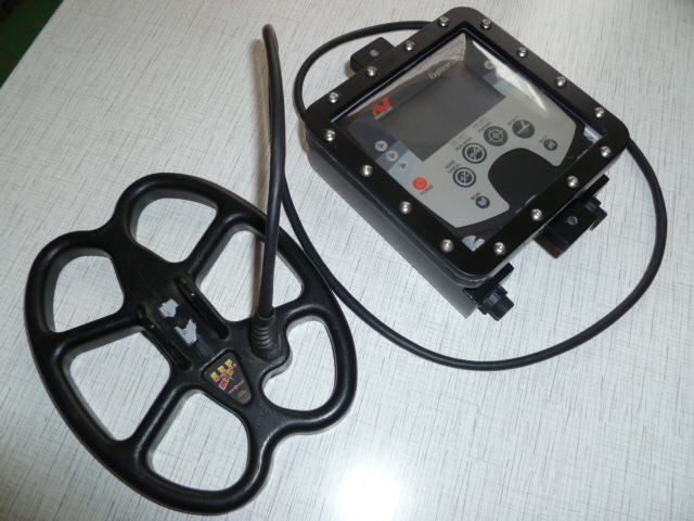

Пробка для подключения сменных катушек для меча.
В картинках:
решение не ново, я с подобным на етреке с 2014 года хожу.
еще модификации в инсте по ссылке в подписи.

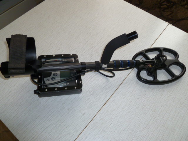

Наконец то закончил новый проект, на праздниках собрал всё воедино, всё хендмейд, ничего из купленного друг к другу без переделки не подходит, но вроде все части срослись в единое изделие. Развесовка с таким положением блока получилась просто идеальной. Правда не знаю как себя телескоп в воде поведёт, но всегда хотелось иметь компактный в собранном состоянии детектор, длинна в сборе с катушкой 60см.
