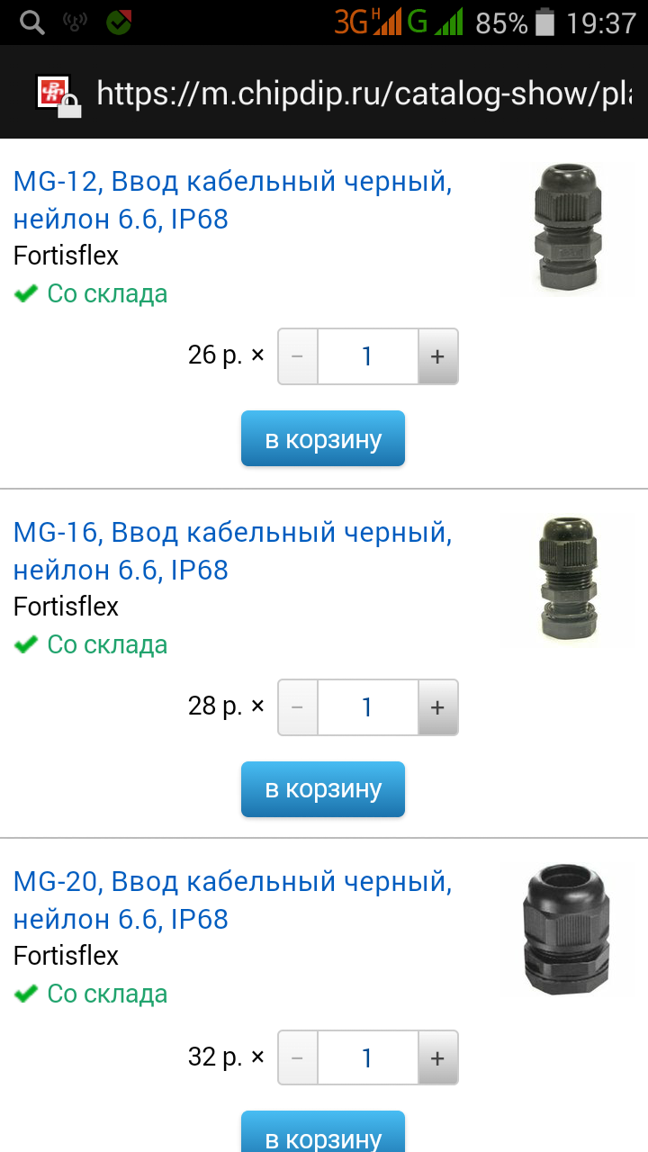

Брал кто нибуть гермовводы в чип дипе? Или Подскажите где их при купить? Проехался по местным магазинам,негде нет ddd.gif
Эх Рома, надо тебе как-нибудь букварь подарить.
А гермовводы есть в магазинах сети "Электромонтаж" там я видел латунные гермовводы и в магазинах радиодеталей "Кварц" удобные тебе адреса найдёшь в сети, или на Митинском радиорынке.
"Чип и Дип" скурвились, цены ломят, хотя для такой мелочи может и не актуально.

QUOTE(KUZNEC @ Feb 21 2017, 00:39)
Заказал в чип дипе,почтой отправят ,выйдит дешевле,чем в столицу ехать.Спасибо за подсказку smile.gif

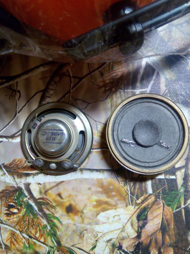

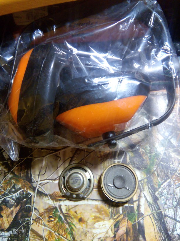

Сегодня был в столице по делам,прикупил на Митинском динамики 50 Ом(по 200р за шт)Пойдут они на наушники подводные? Также заехал в леруа,приобрёл уши за 130р smile.gif

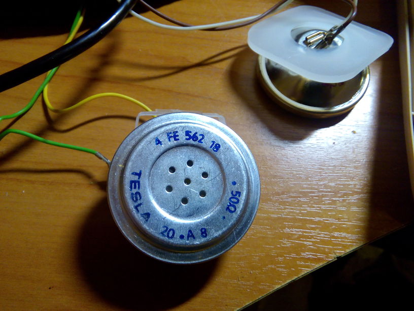

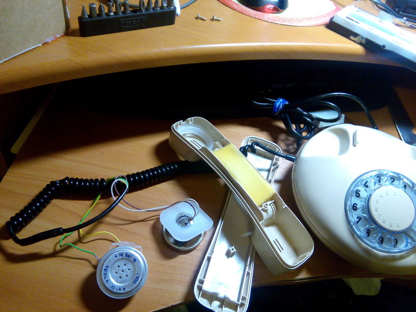

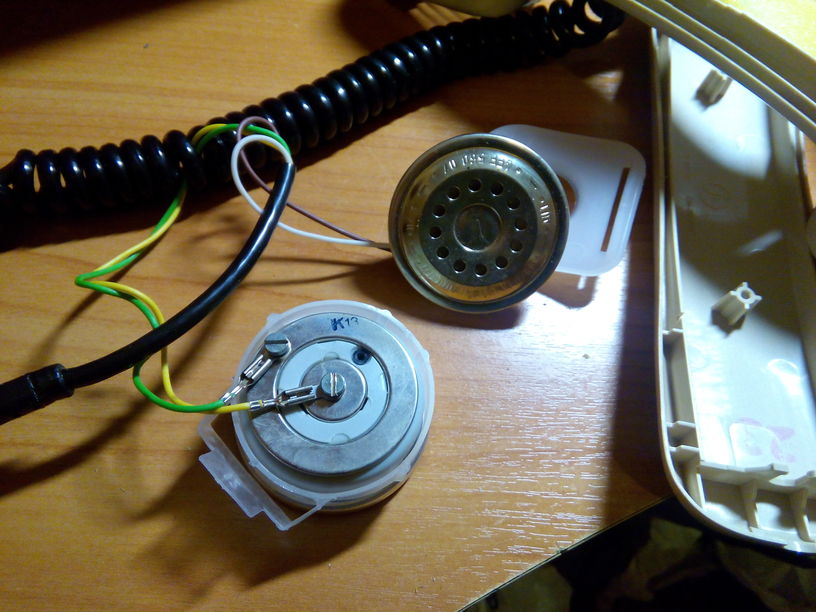

Сегодня искал провод для наушников и вспомнил про телефон с 90-х 17.gif Хотел провод снять,а там в трубке бонус динамик 50 ом cheesy.gif Может кому пригодится наводка,кто ищет динамики для подводных самодельных ушей. frize.gif

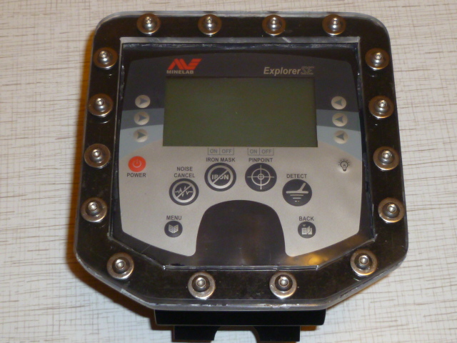

Приветсвую всех заинтересованных! Загерметезировал я себе экспа и ради интереса сделал экранировку корпуса, правда не полную, передняя часть со стороны клавиатуры осталась без экрана. Экранировал с помощью графита и цапонлака, сопротивление экрана получилось около 40 Ом.
Проверял работу детектора в помещении на столе, к сожалению улучшения работы детектора я не заметил, чувствительность и помехоустойчивость прибора с помощью экранировки повысить мне не удалось. Вот такие дела. Походу лишнее это всё для этого детектора.

[quote=Сетевой,Mar 1 2017, 23:14]
Приветсвую всех заинтересованных! Загерметезировал я себе экспа....
Сетевой, а можете поделиться Вашим вариантом герметизации?
Или я пропустил?
Едет ко мне Эксп, ...рассматриваю(подглядываю), кто -что сотворил. smile.gif
Сетевой
post Mar 2 2017, 23:38
Создана #1779
Сообщений: 727
Зарегистрирован: 3-April 15
Пользователь №: 2,332,054
Репутация: 68 кг
[quote=oldmodest,Mar 2 2017, 21:32]
Или я пропустил?
[/quote]
Не хотел светиться лишний раз, побьют ещё в Крыму smile.gif .
До НГ сделал ещё, материал - композит, за основу взял технологию по которой изготавливают морские океанские яхты и кузова спортивных автомобилей F1, очень крепкий корпус получается при правильном изготовлении, падал с метровой высоты без последствий правда без электроники внутри, по времени на корпус ушло пару недель неспешной работы по 20-30мин в день, стоимость комплектующих 160р эпоксидной смолы + 160р баллончик самой дешёвой краски + стекломат был в наличии + герморазъёмы с китая по 160р за 1 комплект (не поверите 3 месяца ждал, наверное пешком шли), если использовать в место эпоксидной смолы полиэфирную то думаю можно при желании за пару дней корпус изготовить, полиэфирка за 5-10 мин застывает но корпус получается колким. Покрашено конечно на скорую руку с косяками, но это не важно потом если чего перекрасим акрилом, нужно сначала определиться нужен ли он вообще этот детектор.
