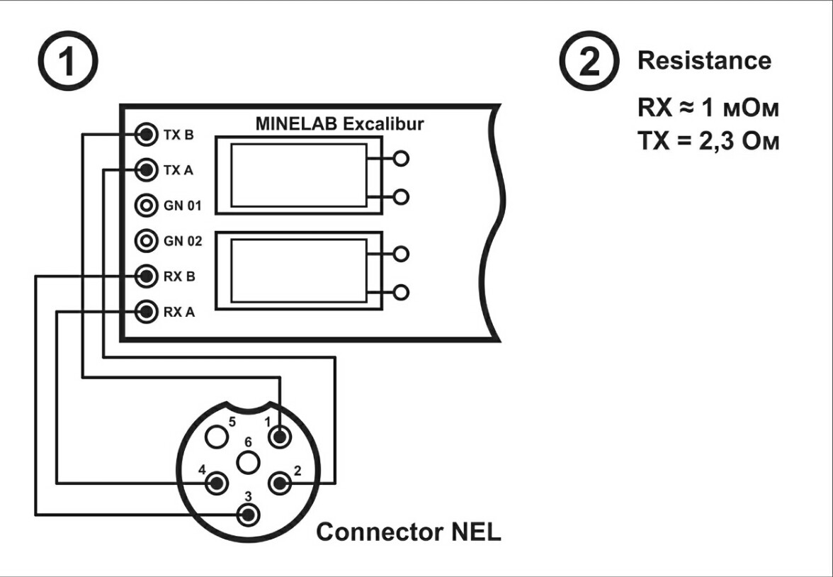

Добрый вечер! Не могу найти схему подключения катушки detech excelerator к EXCALIBUR2
Буду признателен за помощь.
uamax
post Feb 10 2017, 21:44
Создана #1743
Сообщений: 72
Зарегистрирован: 11-April 11
Из: Украина
Пользователь №: 28,788
Пожалуйста:

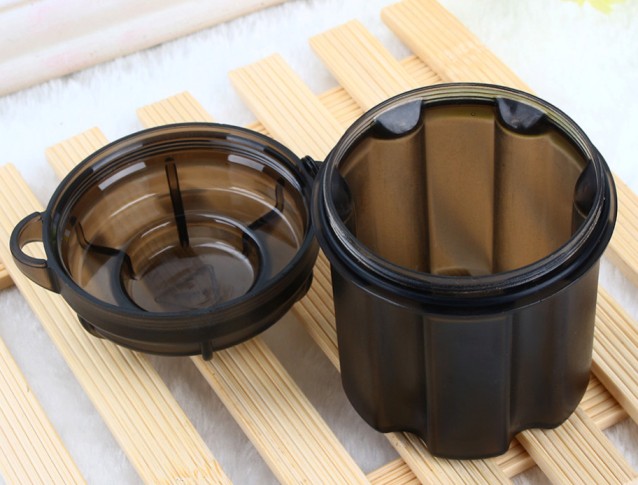

QUOTE(GVOL @ Jan 28 2017, 23:47)
Подумываю найти бокс из оргстекла с крышкой на резьбе. Но пока не видел таких.
Китайцы для аккумуляторов продают :
"2016 Новый EDC Водонепроницаемый Противоударный Полимерный Аккумулятор 6*18650 CR123A AA Контейнер Box Дело"
возможно подойдёт.

QUOTE(Peshechod @ Feb 11 2017, 00:04)
возможно подойдёт.
Доброй ночи! я вот их искал но не нашел, ссылочку не дадите?
буду признателен

QUOTE(Peshechod @ Feb 10 2017, 23:04)
возможно подойдёт.
Описание товара "Кейс для 6 аккумуляторов 18650"
Прочный кейс для хранения или транспортировки шести аккумуляторов формата 18650 и одного аккумулятора 14500/АА. Подходит только для аккумуляторов без защиты. Длинные аккумуляторы не влезают. Водонепроницаемый. В комплекте шнурок с фиксаторами и металлическим карабином.
Для АА аккумуляторов подойдёт, для 18650 вряд ли.
Вот интересен класс водозащищённости вот этого бокса, посолидней сделан
https://ru.aliexpress.com/item/4x-18650-Bat...0308.4.2.mKQNgT Если недостаточно водозащищён, то доколхозить.

QUOTE(КиРюХа @ Feb 10 2017, 23:36)
буду признателен
Ссылка: https://ru.aliexpress.com/item/Waterproof-S...c6f50212d&tpp=1
размер:
высокий стиль: Его можно положить в 6*18650 + 1 * AA/AAA.
короткие стиль: Она подходит для 16340 или CR123A.
высокий один: приблизительно 8 см х 6 см (высота х диаметр)
короткий: приблизительно 3.5 см х 6 см (высота x diameter)
материал: Твердый пк
На сайте, у других продавцов, ещё можно посмотреть.
