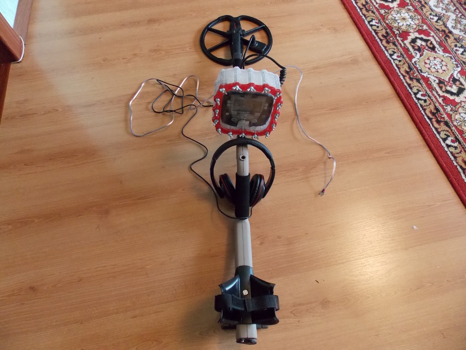

Сегодня завершил переделку сухопутного minelablogo.gif Сафари в подводный ! Боксы мало кто хочет брать, не умеют и боятся переделывать. Вот я и решил зделать и продать уже готовый МД. вот как получилось...

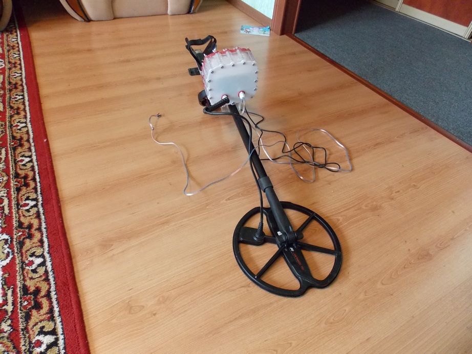

вид с другой стороны

QUOTE(DimaDream @ Oct 6 2016, 15:41)
Что за материал использовали для бокса и если не тайна каким образом делали?

QUOTE(DimaDream @ Oct 6 2016, 13:41)

И акум надо бы как то гермить.

Репутация: 20 кг
бокс сделан из оргстекла на лазарном станке. я до этого себе делал minelablogo.gif Кватро таким же способом. аккумулятор вешаю в сумочке под рыбацкий комбенизон. заряда хватает очень на долго. всё проверено и отработано. этот МД я делал специально для продажи. если за зиму не продам, сам использовать буду. техника очень надёжная особенно в в солёных водоёмах , а у нас 10 солёных озёр в которых купаются и лечатся!
mongolDominator
post Oct 7 2016, 08:36
Создана #1675
Сообщений: 461
Зарегистрирован: 24-March 13
Из: г.Припять
Пользователь №: 54,500
Металлоискатель: Sover, CZ 20
Репутация: 26 кг
А размер катушки не великоват? По мне - снайперка для этого дела лучше.
DimaDream
post Oct 7 2016, 12:22
Создана #1676
Сообщений: 307
Зарегистрирован: 24-October 15
Из: возле озера
Пользователь №: 2,340,382
Репутация: 20 кг
я уже с такой катушкой 3 года ходил , по мне так всамый раз. у меня три подводника. я особо по размеру катушек не заморачиваюсь. не этим так другим найду 14.gif smile.gif
