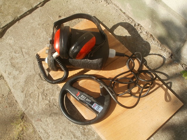

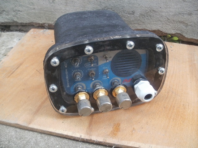

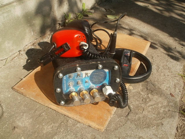

На изготовление гермобокса с наушниками потрачено 25$ и три дня времени.
pjrough
post Jun 30 2016, 11:48
Создана #1615
Сообщений: 2,516
Зарегистрирован: 20-May 12
Пользователь №: 43,346
Металлоискатель: minelab xterra 505
Репутация: 154 кг
Более чем хорошо вышло.
Дайте больше деталей. Корпус стеклоткань с эпокси?
Из чего гермокрутилки?
mongolDominator
post Jun 30 2016, 12:04
Создана #1616
Сообщений: 461
Зарегистрирован: 24-March 13
Из: г.Припять
Пользователь №: 54,500
Металлоискатель: Sover, CZ 20
Репутация: 26 кг
Да, стеклополотно плотностью 450гр на м3, быстросохнущая польская эпоксидка. Защитное покрытие бокса - автомобильный герметик для швов "Крокодил". На него же вклеены гермокрутилки и гермоввод на лицевой панели. Им же залиты динамики "ушей" и покрыты свинцовые дайверские груза(адгезия -зубами не оторвать!!!). Крутилки - доработанные кранбуксы. Ручки на них с магнитофона Союз(тоже приклеил "Крокодилом", так как свободные были).
DIM
post Jun 30 2016, 15:40
Создана #1617
Сообщений: 4,680
Из: регион 74
Пользователь №: 3,312
Репутация: 928 кг
Сделано аккуратно и добротно,только размер гигантский,т.к. сам Совер немаленький...Может стоило просто под плату сделать и выносной аккум LP?
mongolDominator
post Jun 30 2016, 19:18
Создана #1618
Сообщений: 461
Из: г.Припять
Репутация: 26 кг
Может быть зимой об этом подумаю. Совер купил десять дней назад для поиска в солёной воде, и срочно(пока тепло)надо лезть поглубже. А по размеру - в сумке от противогаза очень даже ничего, не стесняет особо.
Santander
post Jun 30 2016, 22:59
Создана #1619
Сообщений: 266
Зарегистрирован: 3-November 12
Из: Канарский архипелаг
Пользователь №: 48,910
Металлоискатель: I.S.E.
Репутация: 12 кг
QUOTE(mongolDominator @ Jun 30 2016, 09:37)
Молодец! Тоже была идея сделать из стеклоткани...
ИМХО нужен AllMetal... он у меня на ручку выведен
mongolDominator
post Jul 1 2016, 10:44
Создана #1620
Сообщений: 461
Из: г.Припять
Репутация: 26 кг
Прибор у меня недавно и я ещё не очень разобрался в настройках по очень(!!!) солёной воде. В режиме все металлы у меня и импульсник отрабатывал неплохо. Хотелось сначала все цветные сигналы выбрать. Думаю добавить ещё пару крутилок Соверу не составит труда.
