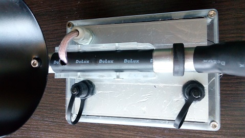

Идея всем, кто делает герметизацию етрекоподобным.
Пришла катушка от Nel с кабелем без ненавистной пружины на конце. Теперь можно катушку напрямую к прибору подключать, минуя переходники. При этом кабель будет не натянут, а значит, не будет работать на перелом.
Вот мой концепт:

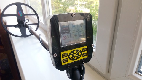

Сказать что было сложно... - ничего не сказать. Повторять не рекомендую :-)
Сообщение отредактировано GROMMERS: Jun 17 2016, 20:22

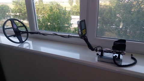

Пока что поставил большую катушку, для подводы надо будет по меньше прикупить...
После сухопутных тестов буду все заклеивать и погружать в воду

В условиях квартиры все работает исправно :-)
Сообщение отредактировано GROMMERS: Jun 17 2016, 20:27

[quote=pjrough,Jun 13 2016, 14:33]
Вот мой концепт:
Идея правильная -за локоть его сунуть..Подставку только придумай,чтобы гермобокс на землю не класть..

Ручка держать будет, если таки решу ставить ее на черные суппорты, но думаю, что таки сделаю цельную штангу с выходом для кабеля в конце штанги. Так изящьнее.
Dim, все верно, чтоб не касался блок о землю, предусмотрены пластиковые ножки. На других корпусах уже два года работают.

QUOTE(GROMMERS @ Jun 17 2016, 18:24)
Андрей, отличная работа!
Только аккуратней с той резиновой накладкой на тумблер. Она составная, у меня такая даже на хуке протекла. Хотя если сам тумблер хотя б ip67, то ok.
