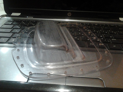

Формонул заднюю крышку,осталось полирнуть изнутри.Пришлось греть до 200 краска матрицы отпечяталась. smile.gif Нужна идея как делать отсек акумов.Будет три лития вряд.Пока науме токо труба отопления под пайку. ddd.gif

У тебя ж термоформовка есть! Так формани плоскую коробку для 3 х 18650, типа мыльницы, для батареек в ряд. для баланса ее под подлокотник...
Да и громоздко и заморочено будет.Жаль что у нас акриловой трубы не купить 17.gif

плоская крышка и ответная часть в виде ванночки. у этой как минимум глубина будет 20 мм, вот в стенку и гермовод вкрутить можно, ну и разъем присобачить...
....ну или тогда действительно из трубы делать...

Жень врядли смогу формонуть поликарбонат чтоб плоскость по торцу получилась,уж очень он упирается.Акрил формонулся бы,но он закончился.А покупать лист за 6 тысячи чето не охота(ПРОДАЮТ ТОЛЬКО ЛИСТОМ) ddd.gif
