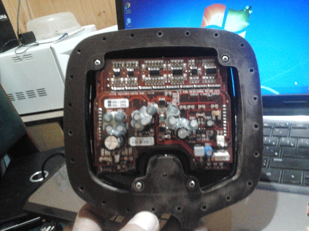

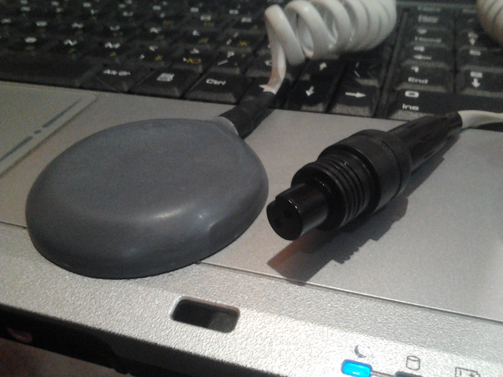

Интересный эфект получился с разьемом.Промазал резинки силиконом и начял вставлять а его давлением воздуха выталкивает cheesy.gif Пришлось капроновую нитку вставить в разьем и потихоньку его вставить,подождав пока выйдет воздух из разьема плавно вытянуть нитку.Теперь при попытке вытянуть разьем он сам запрыгивает обратно(вакуумом затягивает biggrin.gif

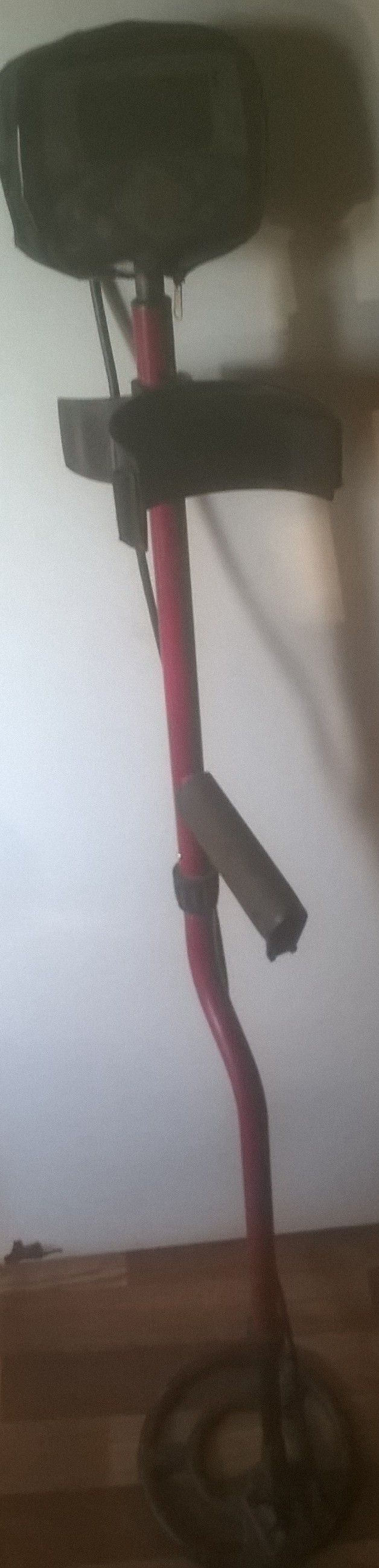

Вот моя конструкция. В заглушке верхней штанги просверлил отверстие в диаметр направляющей блока. На блок одел фасовочный пакет для защиты от брызгов. Включил и пошел чуть выше пояса.Так же держа мд вертикально за ручку.

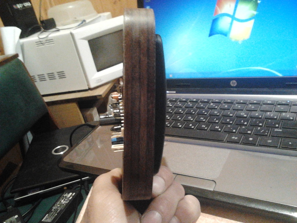

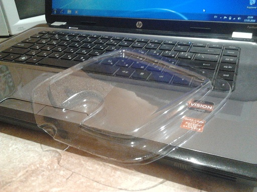

основная работа сделана
блок будет тонким как и хотелось
самое проблемное было матрицу под формовку мордочки сделать 17.gif неделю протрахался pioneer.gif

Привет Жень,нет не жалко уперся в проблему шлейфа и кнопок.Больно все дерьмовое.Толщина при этом также,а ширина в воде мешать не будет.Вобщем решыл так,да и очень хотелось именно этот вариант повторить,только со своими доработками.Будет не хуже чем у Чарлза было smile.gif

Долго ли пластик на морде проходит? Я имею ввиду перепады температур , модет нечаянно треснуть?
