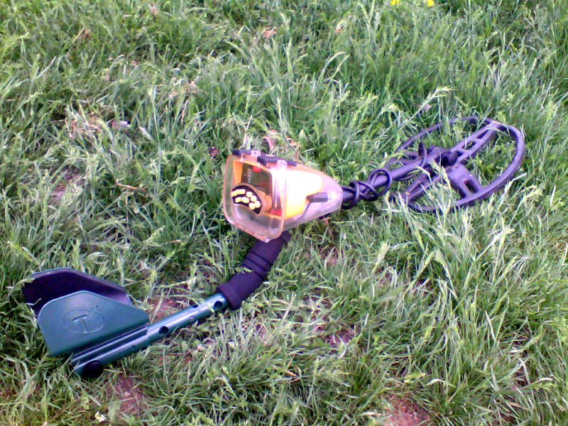

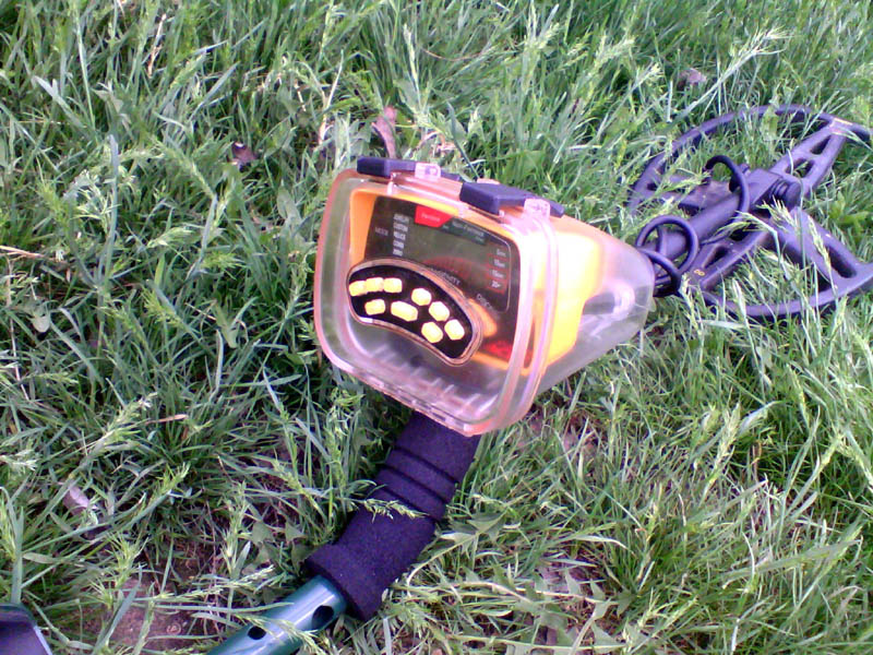

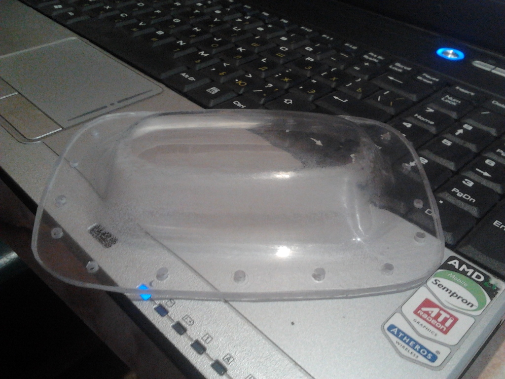

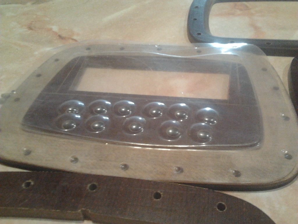

Привет всем,наконец кое что получилось .Показывать уже можно
Задняя крышка акрил тройка
Сообщение отредактировано jonikru: Apr 11 2016, 21:55

Передняя панелька будет формована из пет,матереал привезут на неделе.Пока проба была на пвха.Скоко протрахался пока получилось акриловое стекло формонуть 17.gif .Но это фигня завтра покажу бомбу smile.gif если получится. biggrin.gif

QUOTE(jonikru @ Apr 11 2016, 21:42)

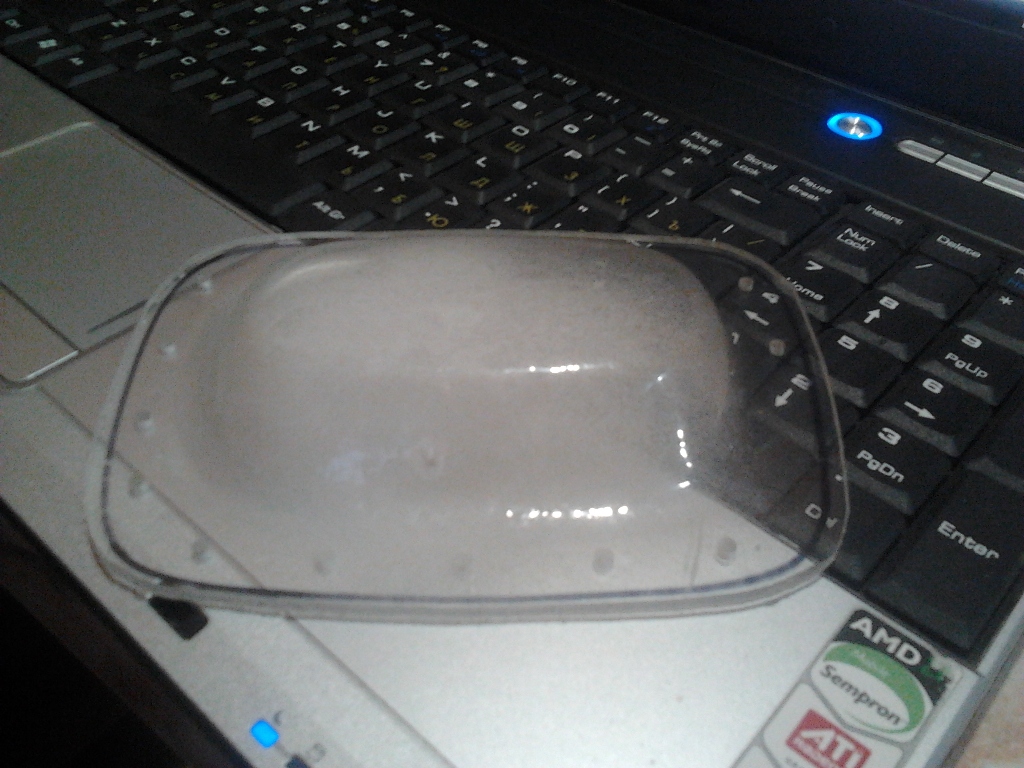

Жень спасибо.Но вся идея состояла в том чтоб сделать бокс как на первой странице командор выставлял.Но не из алюминия который окисляется и гниет и акрила который хрупкий и не надежный.А из чегото поконкретнее,которое убить трудно а лучше не возможно smile.gif .Остановился на текстолите и прозрачном пет г 3мм,но купить последний пока не смог.АКРИЛ хотя и формуется гиморно но довольно легко,прозрачность у него отличная но она не столь важна в данном случае,хочу прочность и надежность biggrin.gif Есть еще один бомбовссий материал,сегодня вечером скажу получилось или нет 17.gif Гарет это только тренировка,потом буду ЭКСПА делать.

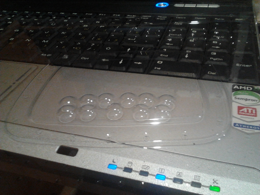

Вундерматериал - поликарбонат?
...молодец, все по уму и красиво. Формовка Пэт - наше все. Стоить копейки должно.

Монолитный поликарбонат.В 200 раз прочнее стекла и в 60 раз прочнее акрила.ПОПЫТКА НОМЕР 6
jonikru

Женя, молодец.
Формировка - великое дело. Не то, что я нарезаю слоями и клею...

Получилось все как хотел. smile.gif Корпус будет бронебойным frize.gif pioneer.gif

Женя спасибо ,но именно после того как увидел твою работу мне тоже захотелось подобное сделать. alko_2464.gif

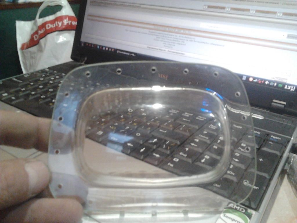

Еще одна маленькая победа frize.gif получилось маму сделать под гаретовский разьем
Теперь осталось металическую чясть сдалать.Но это дело техники чуток титана и малость токарки,это победим
Привезли пет 0.3.Формонул мордочку.
