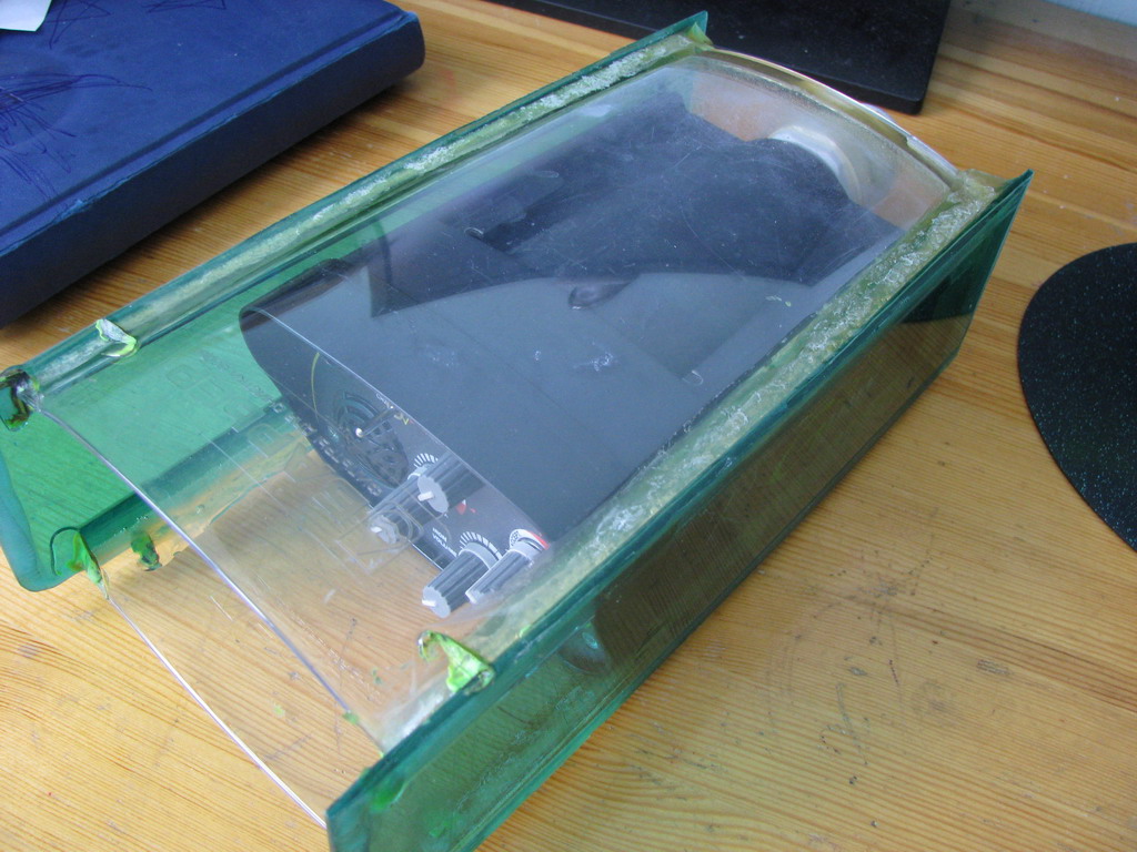

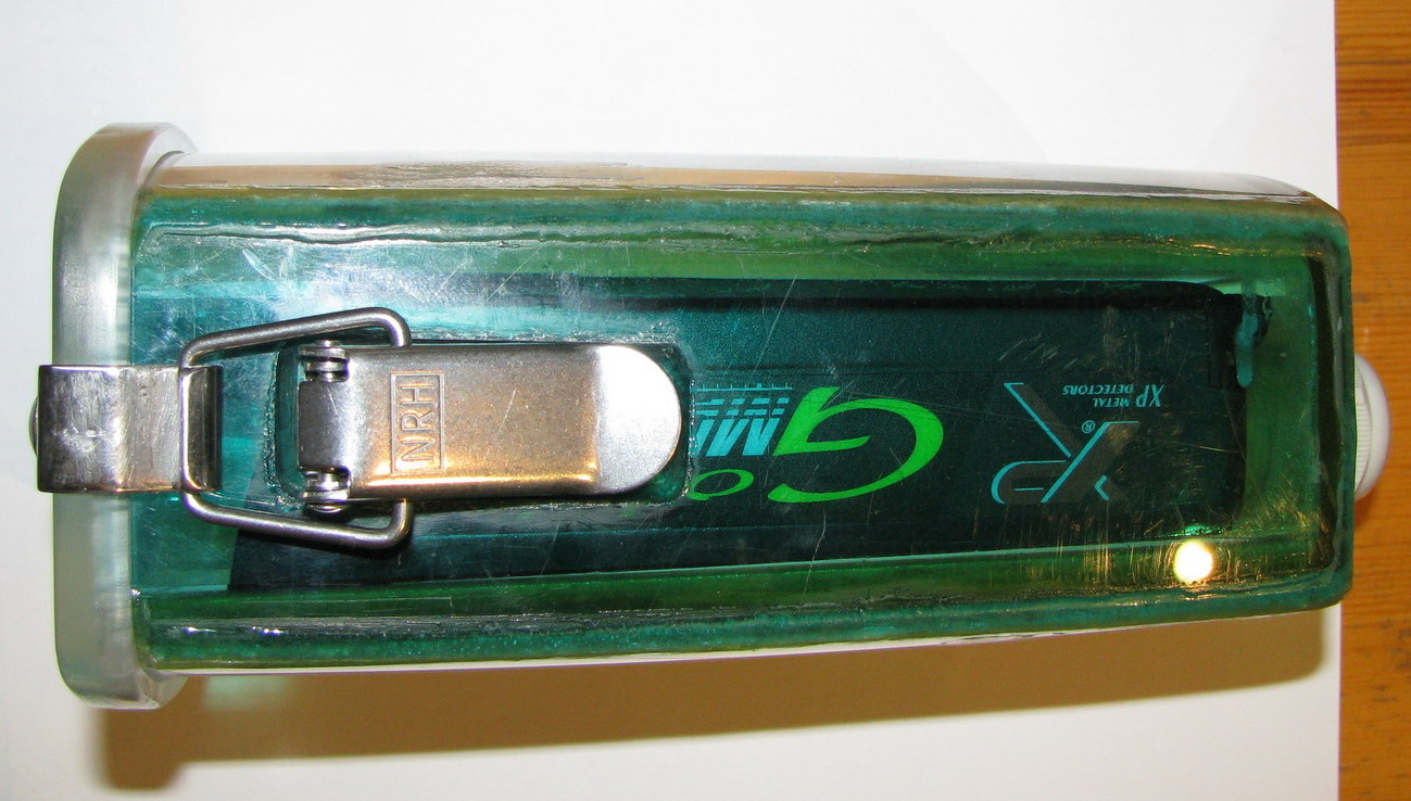

Поделюсь своей практикой... Задумалось мне приобрести авторский бокс от "Собиратель 78" для прибора ХР Голд Макс . На примете был один, но потом человек передумал. Затем появился другой , но жизнь его потрепала изрядно и отдавать за такой 8 рублей мне жаба запретила...
Ну и решил делать своими силами. Накидал на бумаге эскизы деталей и пошел в рекламную контору (они там из оргстекла и сувениры всякие делают), в общем забрали мои рисунки-сказали позвоним (так и потерялись, видимо было стыдно признать, что бессильны в этой ситуации. Особо я на них и не надеялся и параллельно приступил к действиям: Сделал шаблон площади передней части блока и пошел в магазин , где продают фильтры для воды. Купил таковой марки Барьер. Ну и начал его курочить....
Углы получившейся коробки изнутри залил эпоксидкой для прочности и пущей герметичности. Для передней крышки взято оргстекло 10 мм. После разметки, закрепив фрезу на 5 мм в стационарном сверлильном станке, выбрал паз под коробку глубиной мм 5 (руками держал заготовку и вел ее под фрезой по разметке.

Зря вы колбу от фильтра взяли.... Пластик у него очень хрупкий, как мне кажется. Но...будем посмотреть, что дальше!!! smile.gif

Фото можно глянуть на яндекс диске https://yadi.sk/d/7jiRxHo8qjUkV
Здесь система особо не дает...
Затраты: фильтр для воды- 380 р. Застежки нержавка за пару с Али - 400 р.
С клеями и гермовводами в 1000р. укладываемся.
На авторство, повторюсь не претендую, все делалось по образу и подобию бокса от "Собирателя"
В данном случае мне понравилось, что сечение бокса повторяет очертания блока.
Осталось мне сущий пустяк- поставить гермоввод для ушей и нанести герметик в паз крышки (по мне это будет автогерметик ABRO -он более пластичен, в сравнении с нашим казанским)
Про хрупкость корпуса от фильтра я скорее соглашусь, изначально не собирался оставлять нижнюю плоскость бокса как есть (что-то будет предохраняющее от "нежданчиков"....

QUOTE(igorsnz @ Apr 4 2016, 21:54)
Тоже когда увидел из чего вы делали бокс, первая мысль была про хрупкость этого пластика. Да и эпоксидка, как мне кажется - не лучший выбор, многие ее сорта гигроскопичны.

QUOTE(seskar @ Apr 5 2016, 02:29)
Про эпоксидку: именно этот сорт проверен, не менее 15 часов под водой без перерыва на 5-ти метрах (заливается тело светодиодной лампочки -подсветка в воду подледной зимней рыбалки при ловле рипуса)
Задняя стенка бокса (где ввод кабеля катушки) как-то между делом была залита эпоксидкой. На верхней плоскости бокса будут детали для крепления на штангу. А нижняя плоскость будет иметь какую-то практичную защиту , чтобы при падении на камень не было неожиданностей.
Если я что-то делаю, то это всегда имеет большой запас прочности, поэтому
в 100 % жизнеспособности моего изделия я не сомневаюсь.

QUOTE(igorsnz @ Apr 4 2016, 22:04)
Приветствую,найдите монитор плоский от компьютера,их сейчас часто выкидывают,там оргстекло во весь экран 6-8мм,вырезать ножовкой по металу заготовки для бокса,склеть думаю проблем не будет,много всяких видео в ютубе,от уксоса до растворителя,будет намного надежнее чем корпус фильтра. С ув. cheesy.gif

QUOTE(igorsnz @ Apr 5 2016, 00:54)
Писал-писал и слетело....
Фильтры часто на склад заходят с трещинами и это в оригинальной упаковке...Так что для подводных целей данный пластик не пригоден....Только фотки в интернете побросать с подписью " Не повторять!Опасно для вашего прибора!"

Оклейте бокс полиуретановой пленкой для бронирования авто, с феном.
Должно сберечь.
