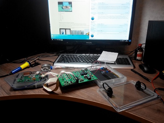

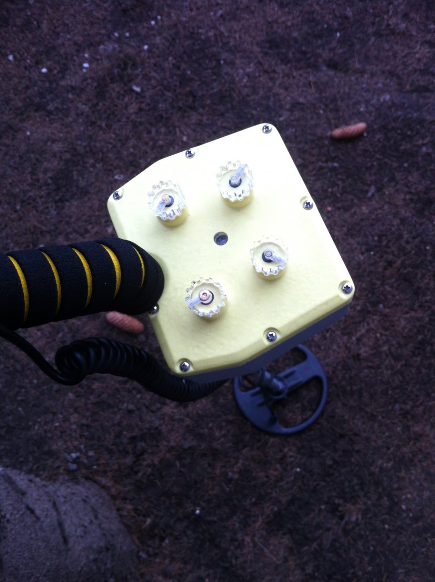

вот,сегодня,сделал свой первый прибор в новом корпусе
тесорка голден сабре 15 кГц
PetrovichNN
post Mar 3 2016, 07:24
Создана #1326
Сообщений: 9
Зарегистрирован: 16-January 15
Пользователь №: 2,327,507
Зачетный бокс!!! А батареи как меняете?

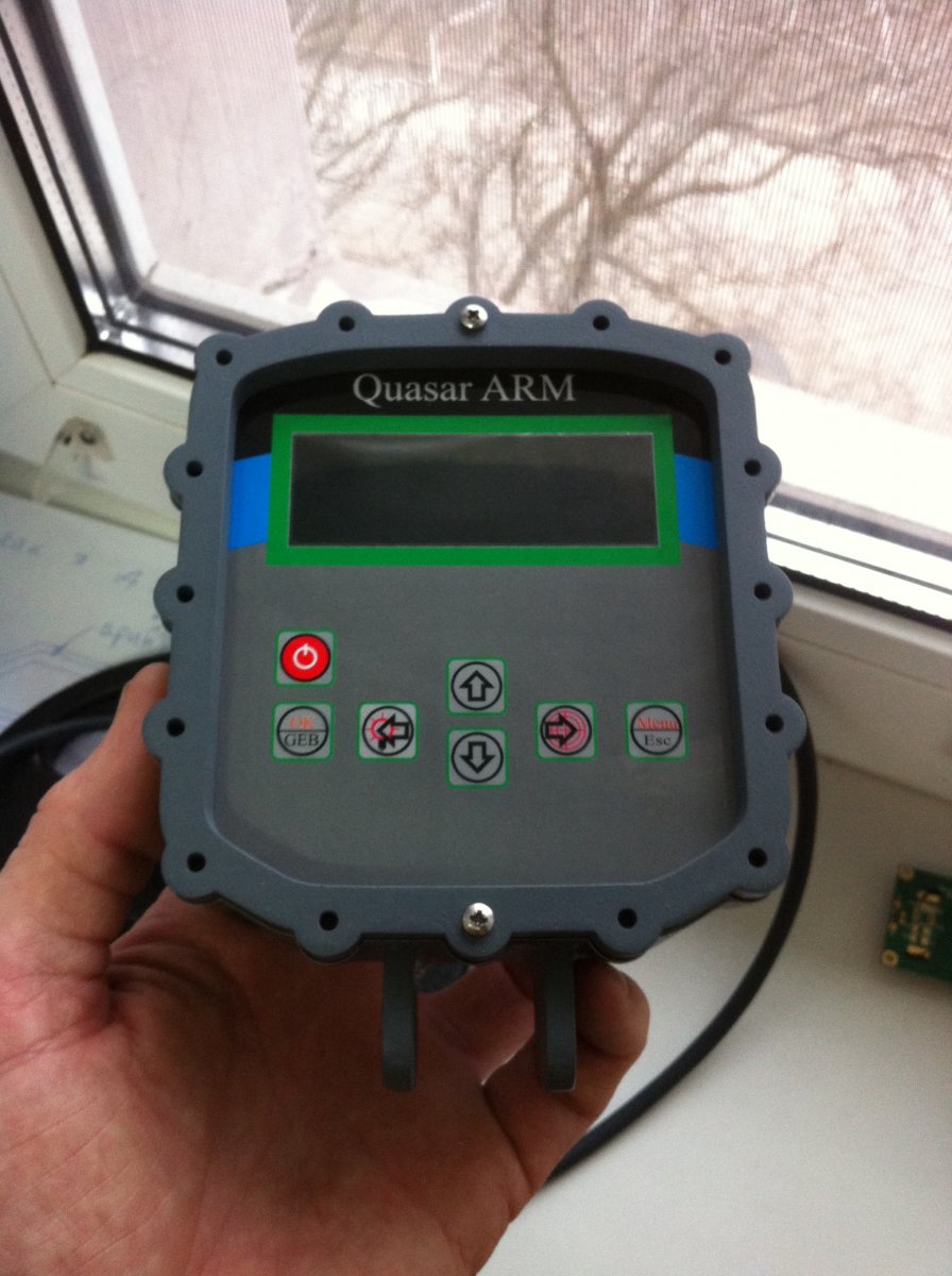

а вот и квазар
остались мелочи и готово
Сообщение отредактировано zheka s: Mar 3 2016, 19:19

QUOTE(zheka s @ Mar 3 2016, 18:18)
а вот и квазар
Мариуполь рулит!!! smile.gif Молодца, есть чему поучится. Удачи тебе во всех начинаниях.

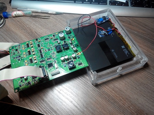

Делаю его для себя. Генметизировать неимоверно сложно...
Установил три лития по 4500мАч каждый в паралель, далее через повышающий преобразователь на 12Вольт. Зарядка от любого USB порта. Как оказалось преобразователь шумит... надо кандерами гасить на выходе...
Удалось подключить к нему подводную клавиатуру, Слава Богу все заработало как надо.
Соединять два отсека планирую витыми парами в силиконовой трубке через гермовводы, наводки по шлейфу гасить ферритовыми кольцами... Курок (тумблер) планирую устанавливать на штангу как в теджоне.., далее герметизировать гермоколпачком...
Тот еще проектик...:-)

QUOTE(GROMMERS @ Mar 5 2016, 03:30)
а смысл ставить элементы параллельно? - проще последовательно поставить
..не будет хлопот с повышающим преобразователем
..не будет потерь на преобразователе
Grommers
post Mar 5 2016, 11:16
Создана #1336
Сообщений: 896
Зарегистрирован: 5-November 14
Из: Украина
Пользователь №: 2,323,068
Репутация: 75 кг
QUOTE(WaS @ Mar 5 2016, 10:11)
Потери практически не заметны. А вот с повышающим как раз сейчас и занимаюсь...
Уж больно хочется сделать удобную зарядку от любого доступного USB порта.
Made in Ukraine

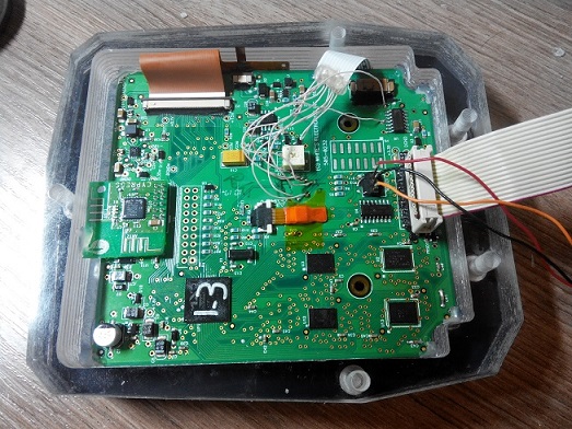

3x4500mAh от USB будет заряжаться неделю ))
и межблочный кабель лучше в экран затянуть - ферриты гасят излучающие помехи, от внешних практически не защищают
Grommers
post Mar 5 2016, 11:23
Создана #1338
Сообщений: 896
Из: Украина
Репутация: 75 кг
QUOTE(WaS @ Mar 5 2016, 10:20)
Спасибо Василий, Учту :-)
За катушкой к Сергею BSG скоро пойду smile.gif Надеюсь сможет предложить свое лучшее творение? 14.gif smile.gif, альтернативы его катушкам не вижу
Сообщение отредактировано GROMMERS: Mar 5 2016, 11:30
Made in Ukraine

и аналоговую плату тоже лучше экранировать - корпус изнутри обклеить фольгой или нанести графитовый экран
..оплётка с VGA-кабелей легко снимается - при сжатии диаметр увеличивается, можно просунуть любой жгут проводов ..потом растянуть
Сообщение отредактировано WaS: Mar 5 2016, 11:32
