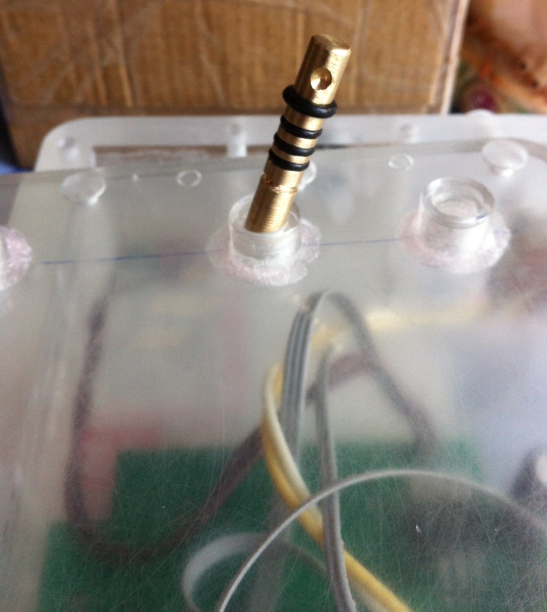

Спасибо а форма силикон?И КАК гермтизацыя крутилок будет сделана?Переключение тумблеров крутилками придумано оригинально,я ломал голову как это сделать проще,а вы нашли самое простое решение и надежное,отдельный плюс.

QUOTE(jonikru @ Feb 26 2016, 23:57)
крутилки как на всех моих приборах(сделал около 20 шт) как на мече,только у меня 4 сальника для надежности
фото ниже
тумблер переключается вилочкой фото скину позже
как вы заметили,все просто до безобразия,но работает безотказно проверено cheesy.gif

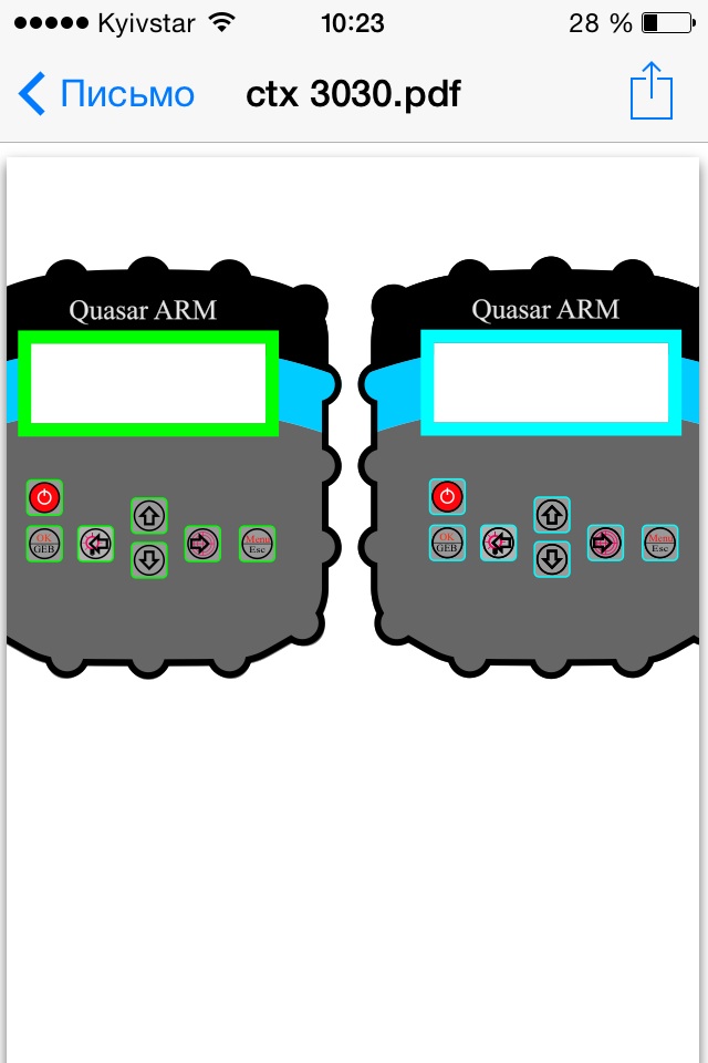

seskar
post Feb 27 2016, 11:50
Создана #1297
Сообщений: 418
Зарегистрирован: 14-May 14
Пользователь №: 69,041
Репутация: 39 кг

zheka s
post Feb 27 2016, 12:00
Создана #1299
Сообщений: 685
Зарегистрирован: 11-March 13
Из: украина,город у моря
Пользователь №: 53,946
Репутация: 139 кг
Спасибо землякам
Стараемся решил фирмачам ответочку дать
Пока все простенько,но все впереди
