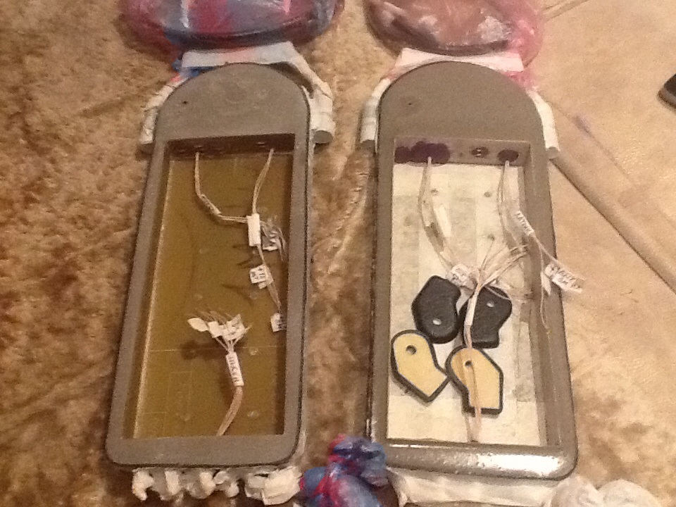

Женя а можно чуть подробней по этим кнопкам.Не очень понятно как стоят и как гермтезированы.Вроде как залиты токо не понятно как
pjrough
post Feb 24 2016, 00:08
Создана #1246
Сообщений: 2,516
Зарегистрирован: 20-May 12
Пользователь №: 43,346
Металлоискатель: minelab xterra 505
Репутация: 154 кг
расскажу. это кнопки от knitter-switch,
они сами по себе ip67. искал так, чтоб сверху мембрана была и песок не забивался.
в акриловой панели лазером сделаны отверстия как раз под них.
кнопки вставлены в панель в натяг и залиты с обратной стороны морской эпоксидкой.
после того, как припаяны проводки к кнопкам, все хозяйство еще раз залито эпоксидкой с наполнителем (то, что видно кремового цвета).
делал эти кнопки с расчета на поиск до 2 м в воде. если кнопка протечет, то будет просто самопроизвольно замыкаться, но вода в корпус не пойдет.
кнопки эти самые доступные по цене из того, что есть с рейтингом ip67 и куда песок не забъется.

Жень а почему тот вариант с двумя большими кнопками отмел?По моему было очень здорово,да и надежность у него была по моему с запасом.Явно метров десять выдержали бы.

Тот вариант не отмел, а сделал еще панель с «большими кнопками», и только с ними. эти кнопки 10м выдержат. они честные ip68, но тяжелые и дорогие.
у них верхняя часть сделана из резины, туда песок не забъется тоже.

pjrough
post Feb 24 2016, 00:43
Создана #1250
Сообщений: 2,516
Репутация: 154 кг
Женя а вот фото нет. Буду дома к концу недели, сфотаю.

Интересно хорошо ли дердится эпоксидка на этом пластике?А так очень классно вышло молодец,и компактно и смотрится хорошо
pjrough
post Feb 24 2016, 00:52
Создана #1252
Сообщений: 2,516
Репутация: 154 кг
Держится очень хорошо, на фото может и не видно, но эта эпоксидка смачивает акрилат, выдавить кнопку пальцем после застывания не смог.
