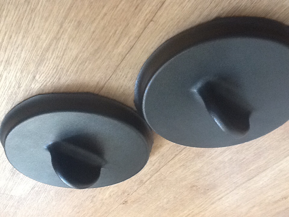

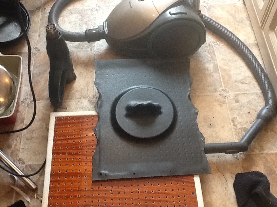

А почему не хотите освоить вакумную формовку? Не буду очередной раз хвастаться своим боксом, но действительно реально неплохой результат получается. Пластик и текстолит свободно продается, термофен и пылесос никто не отменял.... И самое главное если абс пластик не брать самый дешевый изделие на выходе получается из вязкого ударопрочного материала, а от винила (плекса), мне кажется всегда надо ждать подвоха со стороны его хрупкости и возможности образования трещин от любого просверленного отверстия (ИМХО). И еще, если в арсенале пара-тройка приборов, лучше сделать бокс на самый большой из них, чтоб можно было пользовать бокс для всех имеющихся мд (ИМХО). Мой например "хавает" и Соверен и ХР ГМП. Хрюндель конечно чуть размером поменьше, но тут помогают заранее изготовленные подкладки из твердого пенопласта.
ЗЫ: есть правда и ложка дегтя, заниматься вакумкой нужно более-менее постоянно, а не раз в 3 года smile.gif , иначе уходит навык и лишний материал гробится зазря.... Вот например после долгого перерыва вчера спортил листик хорошего абс... 13.gif

К предидущему моему посту - но потом руку набьешь и все получится...
