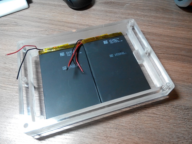

QUOTE(GROMMERS @ Feb 9 2016, 19:47)
Батарейки небось на 2000 mAh
от чего они? От galaxy tab?
А разъемы как зовутся?
Кстати цианакрилат не заполняет поры, так что делали придется чуть ли не притирать. И потом по площадям он не клеит.
Grommers
post Feb 10 2016, 07:18
Создана #1162
Сообщений: 896
Зарегистрирован: 5-November 14
Из: Украина
Пользователь №: 2,323,068
Репутация: 75 кг
QUOTE(pjrough @ Feb 9 2016, 22:49)
батареи 3500mAh каждая, новые покупал на ОЛХ, разъемы покупал в Китае, названия не помню. :-)

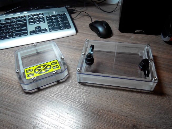

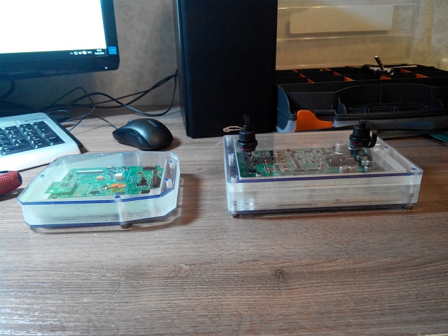

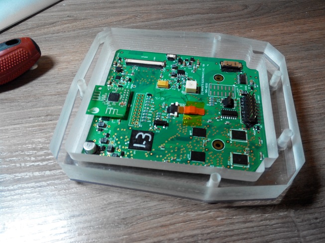

Made in Ukraine
